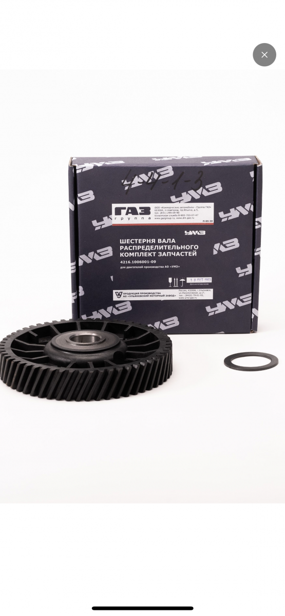

AlexTv 169 Опубликовано 11 марта, 2024 Парни, помогите выбрать шестерню ГРМ. Эвотек 22 года, чугунный блок. Что брать, текстолит или сталь?! Пробег 88 тыс, появился звук дизеля на холодную… Поделиться сообщением Ссылка на сообщение Поделиться на другие сайты
*Дмитрий* 1 Опубликовано 11 марта, 2024 Гроднамид бери от умз Поделиться сообщением Ссылка на сообщение Поделиться на другие сайты
AlexTv 169 Опубликовано 11 марта, 2024 Спасибо, заказал Поделиться сообщением Ссылка на сообщение Поделиться на другие сайты
*Дмитрий* 1 Опубликовано 11 марта, 2024 @AlexTv 4216.1006001-09 Поделиться сообщением Ссылка на сообщение Поделиться на другие сайты
AlexTv 169 Опубликовано 11 марта, 2024 Поделиться сообщением Ссылка на сообщение Поделиться на другие сайты
Алексей Ф. 9 679 Опубликовано 11 марта, 2024 4 часа назад, AlexTv сказал: Пробег 88 тыс, появился звук дизеля на холодную… Что то рано! У меня ещё заводская шестерня на 113 тыс км. Поделиться сообщением Ссылка на сообщение Поделиться на другие сайты
AlexTv 169 Опубликовано 11 марта, 2024 Ну шелестит пока только, не жестко Поделиться сообщением Ссылка на сообщение Поделиться на другие сайты

L2140 1 757 Опубликовано 14 марта, 2024 1 час назад, AlexTv сказал: Специфика работы/ командировки на север. Сам в дороге не поменяю, дни терять тоже нет возможности. Вот и перестраховываюсь Тогда надо выяснить причину шелеста. Потому, что это не шестерня Поделиться сообщением Ссылка на сообщение Поделиться на другие сайты
Алексей Ф. 9 679 Опубликовано 14 марта, 2024 (изменено) Ну да, шестерню обычно поначалу не слышно сразу после пуска двигателя, на горячем движке сильнее дизелит. Может ролик натяжной шелестит, смазку выработал, или скорей всего ремень насоса ГУР шелестит на холодную, надо его подтянуть. Проверить ремень легко, водой поливаешь на шкив насоса и тишина настает, если это ремень. Изменено 15 марта, 2024 пользователем Алексей Ф. Поделиться сообщением Ссылка на сообщение Поделиться на другие сайты
