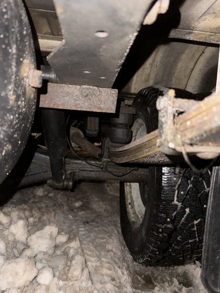

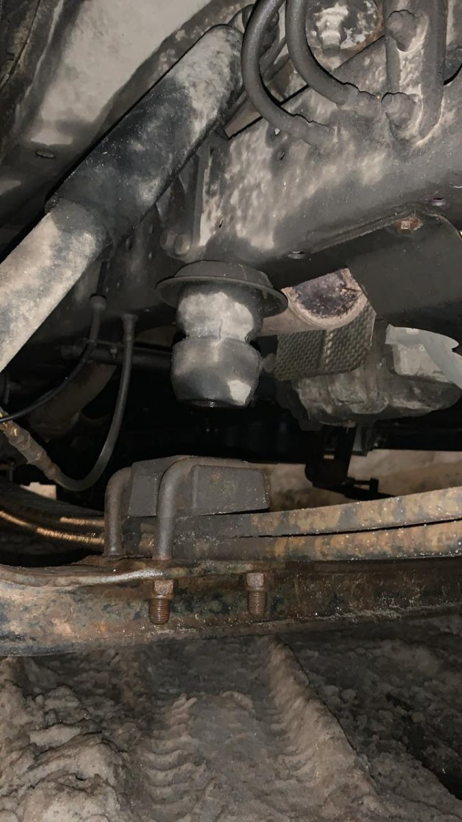

Тамерлан177 0 Опубликовано 1 февраля, 2024 (изменено) Добрый вечер! Есть такой вопрос. искал на форуме, ответа не нашел, пневмоподвеска мне нужна) Была полноприводная газель 3221 микроавтобус 2020 г, убрал передний мост, поставил балку и все , что нужно соответственно. не менял рессоры и амортизаторы. Высота осталась такой же. теперь вопрос, для того чтобы сделать высоту как у стандартного микроавтобуса, что нужно еще поменять? только пожалуйста не спрашивайте зачем убрал мост (так надо было) первое фото - рессоры перед, второе -зад Изменено 1 февраля, 2024 пользователем Тамерлан177 Добавил фото Поделиться сообщением Ссылка на сообщение Поделиться на другие сайты
Crady 8 640 Опубликовано 2 февраля, 2024 17 часов назад, Тамерлан177 сказал: что нужно еще поменять? крепёж рессор к раме разный,он на клёпках.загляни под простую и под свою,наглядней будет понятней Поделиться сообщением Ссылка на сообщение Поделиться на другие сайты
zhn36 689 Опубликовано 2 февраля, 2024 14 минут назад, Crady сказал: крепёж рессор к раме разный кронштейны разные от обычной и 4х4 наверное так ты имел ввиду Поделиться сообщением Ссылка на сообщение Поделиться на другие сайты
aldar 1 410 Опубликовано 2 февраля, 2024 На первом фото вроде лишняя рессора.. Поделиться сообщением Ссылка на сообщение Поделиться на другие сайты
БРОДЯГА74 5 513 Опубликовано 3 февраля, 2024 8 часов назад, aldar сказал: На первом фото вроде лишняя рессора.. Ничего лишнего, даже не хватает подресорника... Поделиться сообщением Ссылка на сообщение Поделиться на другие сайты
Тамерлан177 0 Опубликовано 3 февраля, 2024 20 часов назад, zhn36 сказал: кронштейны разные от обычной и 4х4 наверное так ты имел ввиду Не знаете, они болт он встают или надо придумывать что то? Поделиться сообщением Ссылка на сообщение Поделиться на другие сайты
zhn36 689 Опубликовано 3 февраля, 2024 23 минуты назад, Тамерлан177 сказал: Не знаете, они болт он встают или надо придумывать что то? точно не знаю, скорее подойдут всего Поделиться сообщением Ссылка на сообщение Поделиться на другие сайты
aldar 1 410 Опубликовано 3 февраля, 2024 11 часов назад, БРОДЯГА74 сказал: Ничего лишнего, даже не хватает подресорника... На автобусах вроде нет подрессорника.. Поделиться сообщением Ссылка на сообщение Поделиться на другие сайты
