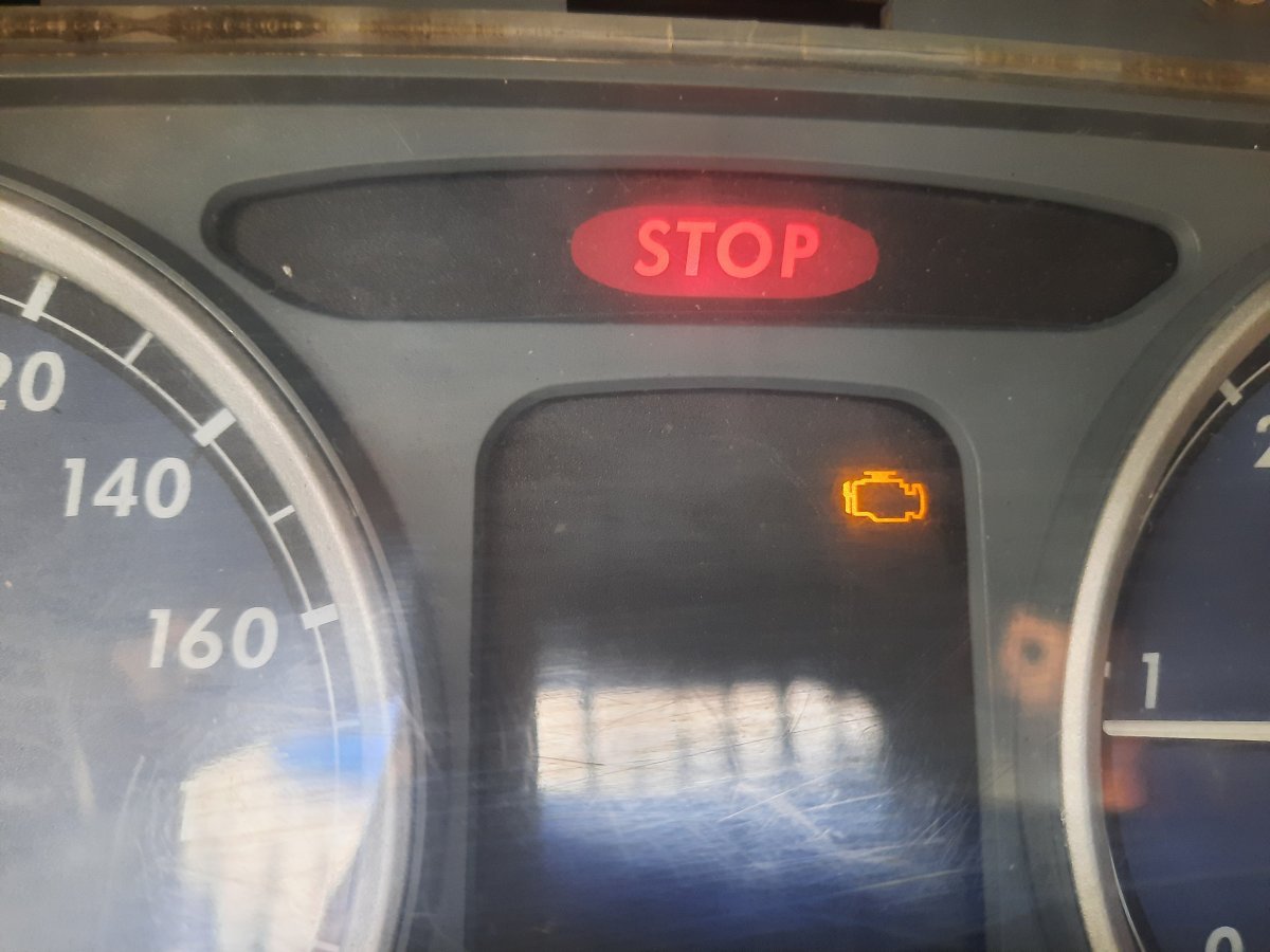

Виталик-71 0 Опубликовано 20 февраля, 2024 11 часов назад, БРОДЯГА74 сказал: Потуши лампу перегрева, и стоп погаснет! Может датчик не рабочий проверь его...или провод к нему! а где находится этот дачик на блоке я их путаю с масленым понятно только не чего не понятно как потушить лампочку на температуре завожу мотор чуть поработает двигатель потом загорается лампа истоп сразу с ним горит Поделиться сообщением Ссылка на сообщение Поделиться на другие сайты

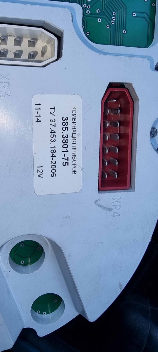

Таракан 364 Опубликовано 20 февраля, 2024 5 часов назад, Виталик-71 сказал: а где находится этот дачик на блоке я их путаю с масленым понятно только не чего не понятно как потушить лампочку на температуре завожу мотор чуть поработает двигатель потом загорается лампа истоп сразу с ним горит Сфотай шильдик на щитке Поделиться сообщением Ссылка на сообщение Поделиться на другие сайты
Виталик-71 0 Опубликовано 20 февраля, 2024 шильдик это что такое Поделиться сообщением Ссылка на сообщение Поделиться на другие сайты
Таракан 364 Опубликовано 20 февраля, 2024 Только что, Виталик-71 сказал: шильдик это что такое Наклейка с задней стороны щитка Поделиться сообщением Ссылка на сообщение Поделиться на другие сайты
PanDiman 1 702 Опубликовано 20 февраля, 2024 2 часа назад, Виталик-71 сказал: шильдик это что такое вот пример моей приборки Поделиться сообщением Ссылка на сообщение Поделиться на другие сайты
Виталик-71 0 Опубликовано 21 февраля, 2024 ок если она там есть сфоткаю Поделиться сообщением Ссылка на сообщение Поделиться на другие сайты
Виталик-71 0 Опубликовано 21 февраля, 2024 4 часа назад, Виталик-71 сказал: ок если она там есть сфоткаю Поделиться сообщением Ссылка на сообщение Поделиться на другие сайты
zhn36 742 Опубликовано 21 февраля, 2024 сфоткай общий вид приборки с лица и где ты ее взял? Поделиться сообщением Ссылка на сообщение Поделиться на другие сайты

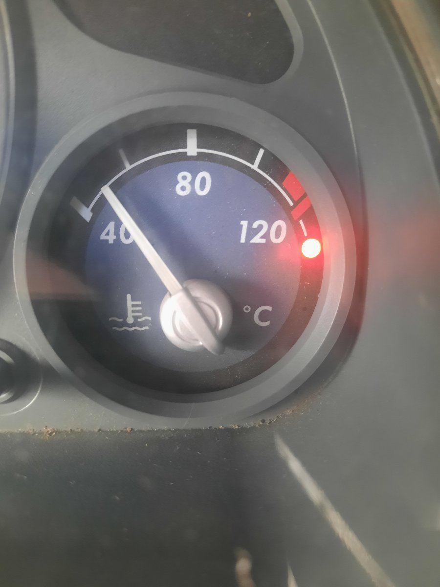

Таракан 364 Опубликовано 21 февраля, 2024 5 часов назад, Виталик-71 сказал: Какой датчик температуры установлен на двигателе? Поделиться сообщением Ссылка на сообщение Поделиться на другие сайты
БРОДЯГА74 5 636 Опубликовано 21 февраля, 2024 В 20.02.2024 в 08:52, Виталик-71 сказал: а где находится этот дачик на блоке я их путаю с масленым 2 минуты назад, Таракан сказал: Какой датчик температуры установлен на двигателе? Тебе модель или как? Поделиться сообщением Ссылка на сообщение Поделиться на другие сайты

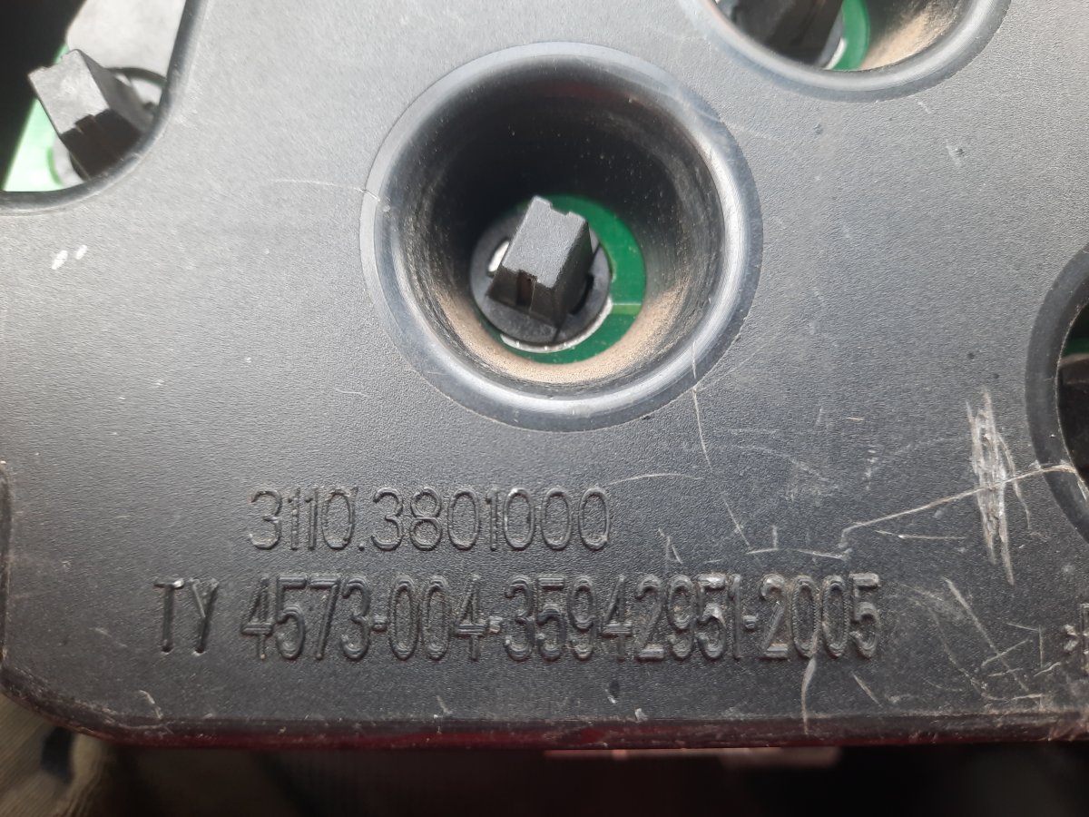

Таракан 364 Опубликовано 21 февраля, 2024 1 минуту назад, БРОДЯГА74 сказал: Тебе модель или как? Или как, но можно и модель... 1 час назад, zhn36 сказал: очень похоже на первые приборки синеглазки с волги с крайслером под эбу моторолла возможны косяки от сюда и растут Там волговский номер и стоит 3110.3801 В 20.02.2024 в 12:32, Таракан сказал: потушить лампочку на температуре Подобрать сопротивление на датчик. Или датчик под щиток. Поделиться сообщением Ссылка на сообщение Поделиться на другие сайты

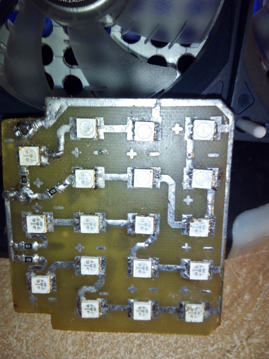

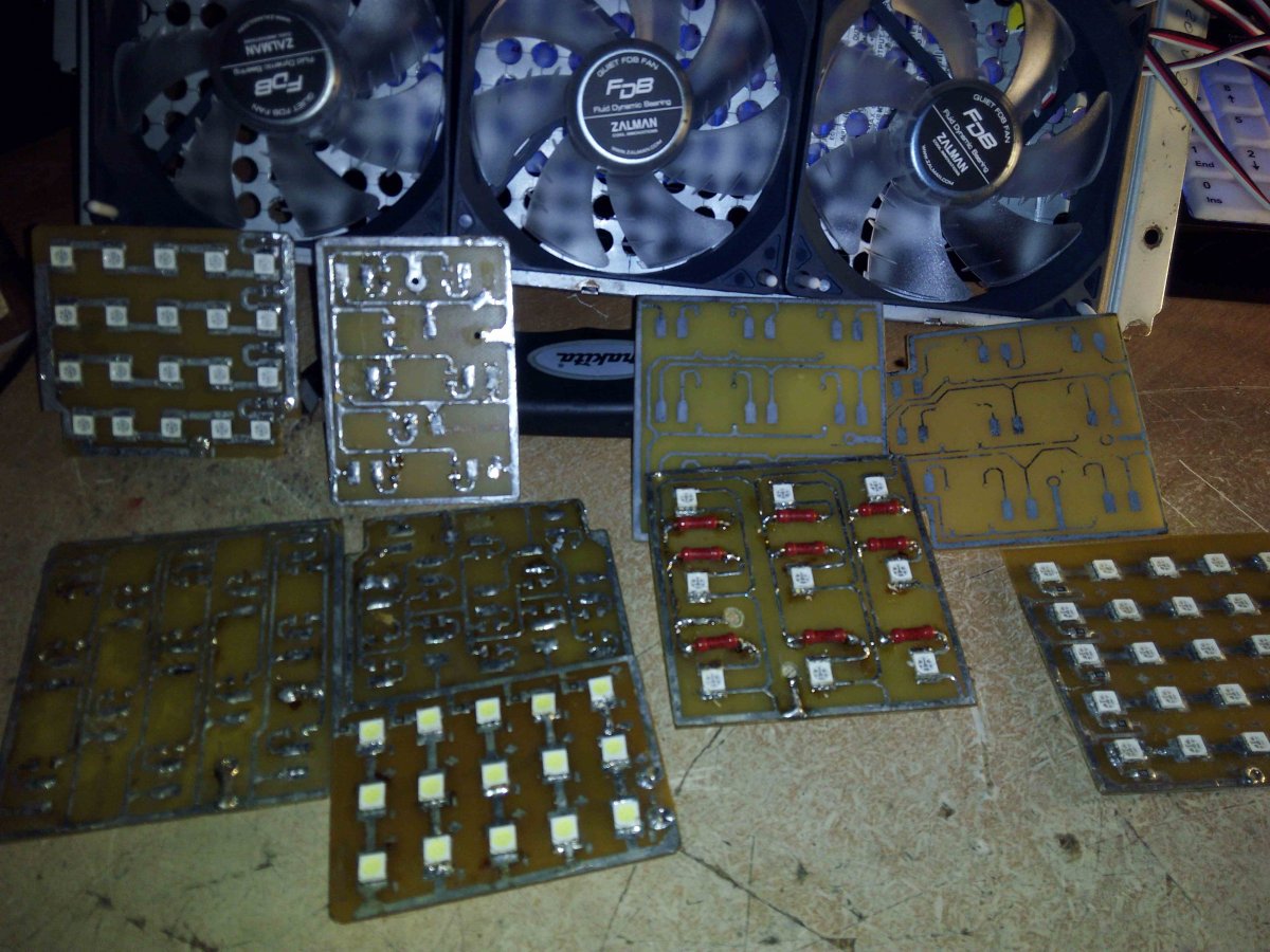

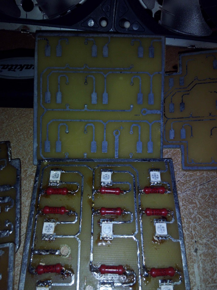

PanDiman 1 702 Опубликовано 21 февраля, 2024 на 405 евро 3 на газели такие же лампочки были, я еще вместо них диоды паял ) вот примеры, правда на задние фонари. Машину ставил возле дома и их благополучно скоммуниздили )) Поделиться сообщением Ссылка на сообщение Поделиться на другие сайты
Виталик-71 0 Опубликовано 21 февраля, 2024 8 часов назад, zhn36 сказал: сфоткай общий вид приборки с лица и где ты ее взял? обычная завтра сфоткаю 3 часа назад, Таракан сказал: Или как, но можно и модель... Там волговский номер и стоит 3110.3801 Подобрать сопротивление на датчик. Или датчик под щиток. потушил лампочку снял провод с одного датчика температуру показвает 8 часов назад, zhn36 сказал: сфоткай общий вид приборки с лица и где ты ее взял? в гораже довно лежала как разборкой занимались вот решил ее поставить поездию пока так надоест родную поставлю Поделиться сообщением Ссылка на сообщение Поделиться на другие сайты
