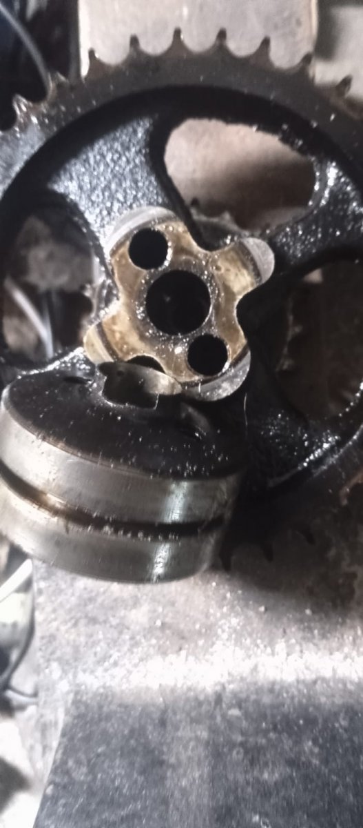

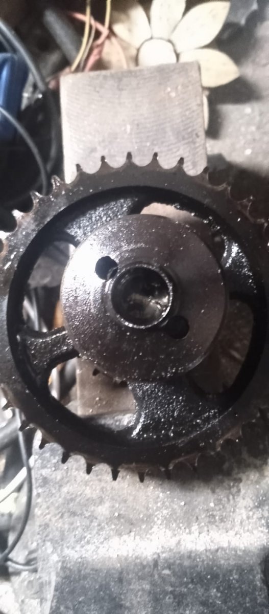

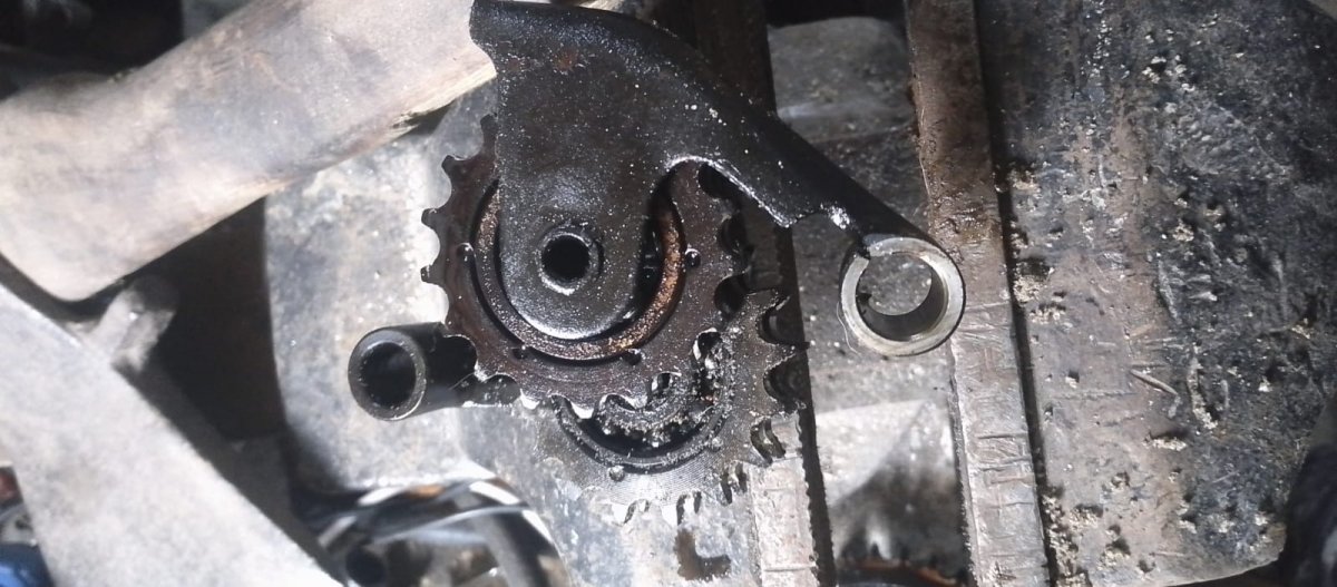

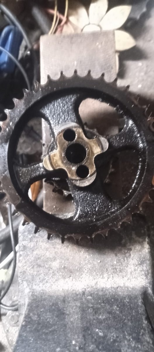

shumich 9 Опубликовано 14 марта, 2024 В 12.03.2024 в 08:42, БРОДЯГА74 сказал: Выводы после разборки ГРМ.. Доброе утро. Вчера наконец все раскидал. При снятии фиксирующей пластины шестерни промвала высапалась фиксирующая пластина кусками - может ее конечно размолотил после того как вал сломался, пластик фиксатора жесткий и хрупкий. примерно 30 т.км назад менял верхний натяжитель(звезду) и разрезные звезды, на фотографии сверху родной а снизу замененный мной - звезды как будто для разного шага цепей (нижний вроде для цепей евро 2, а весь грм от евро 3). Поделиться сообщением Ссылка на сообщение Поделиться на другие сайты
