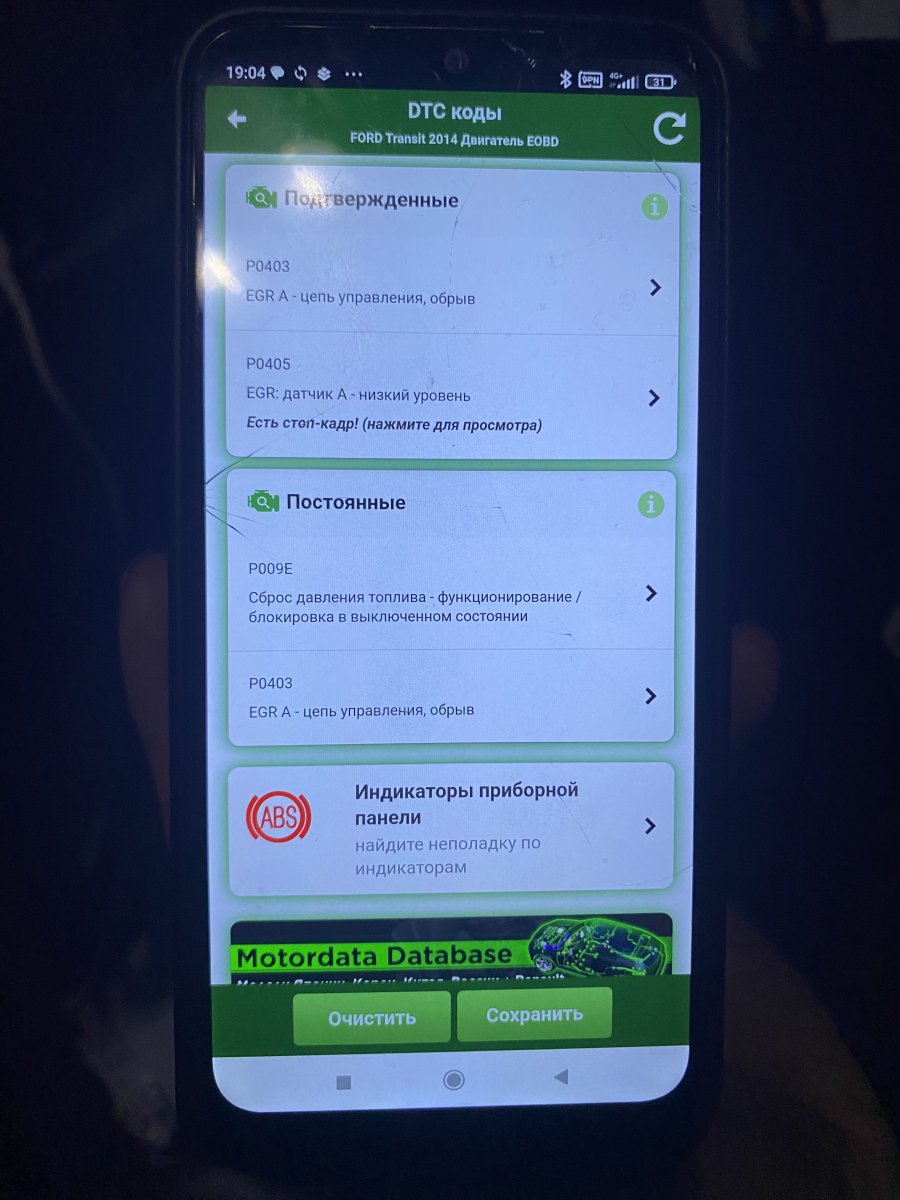

Tumases 0 Опубликовано 13 марта, 2024 (изменено) Добрый день товарищи , кто сталкивался с данной ошибкой р0009е, автомобиль газон некст Ямз 534 форсунки после ремонта , машина троит раз через раз загораются оба чека , наплывами начинает троить двигатель и идет черный дым , прогазуешся по трассе все пропадает , расход не меняется, как я понимаю нужно поменять датчик давления топлива , не подскажете как его проверить и вообще поможет ли это Изменено 13 марта, 2024 пользователем Tumases Дописал Марку авто и двигатель Поделиться сообщением Ссылка на сообщение Поделиться на другие сайты
L2140 1 895 Опубликовано 13 марта, 2024 1 час назад, Tumases сказал: как я понимаю нужно поменять датчик давления топлива Не верно. 1 час назад, Tumases сказал: не подскажете как его проверить Его постоянно проверяет СУД на исправность электрической части (замыкание, обрыв). В некоторых условиях возможна проверка на машине по косвенным признакам (например по показанию макс давления при открытии аварийного клапана). Также возможна проверка корректности показаний в составе рампы на стенде контрольным манометром . Начать нужно с понимания того, что диагностика выполнена не штатным средством. Значит, коды и расшифровка могут быть не корректными. Если сравнивать с эталонной диагностикой, то ваш код и его расшифровка несоответствуют друг другу, особенно если эбу edc7. Если возможности сделать диагностику чем надо нет, то рекомендую выяснить величины заданного и измеренного давлений в момент возникновения кода 009e и состояние аварийного клапана в этот момент(есть слив или нет). По результатам уже дальше. Ну и коды (причина возникновения) по эл цепи датчика положения рог должны быть устранены Поделиться сообщением Ссылка на сообщение Поделиться на другие сайты
