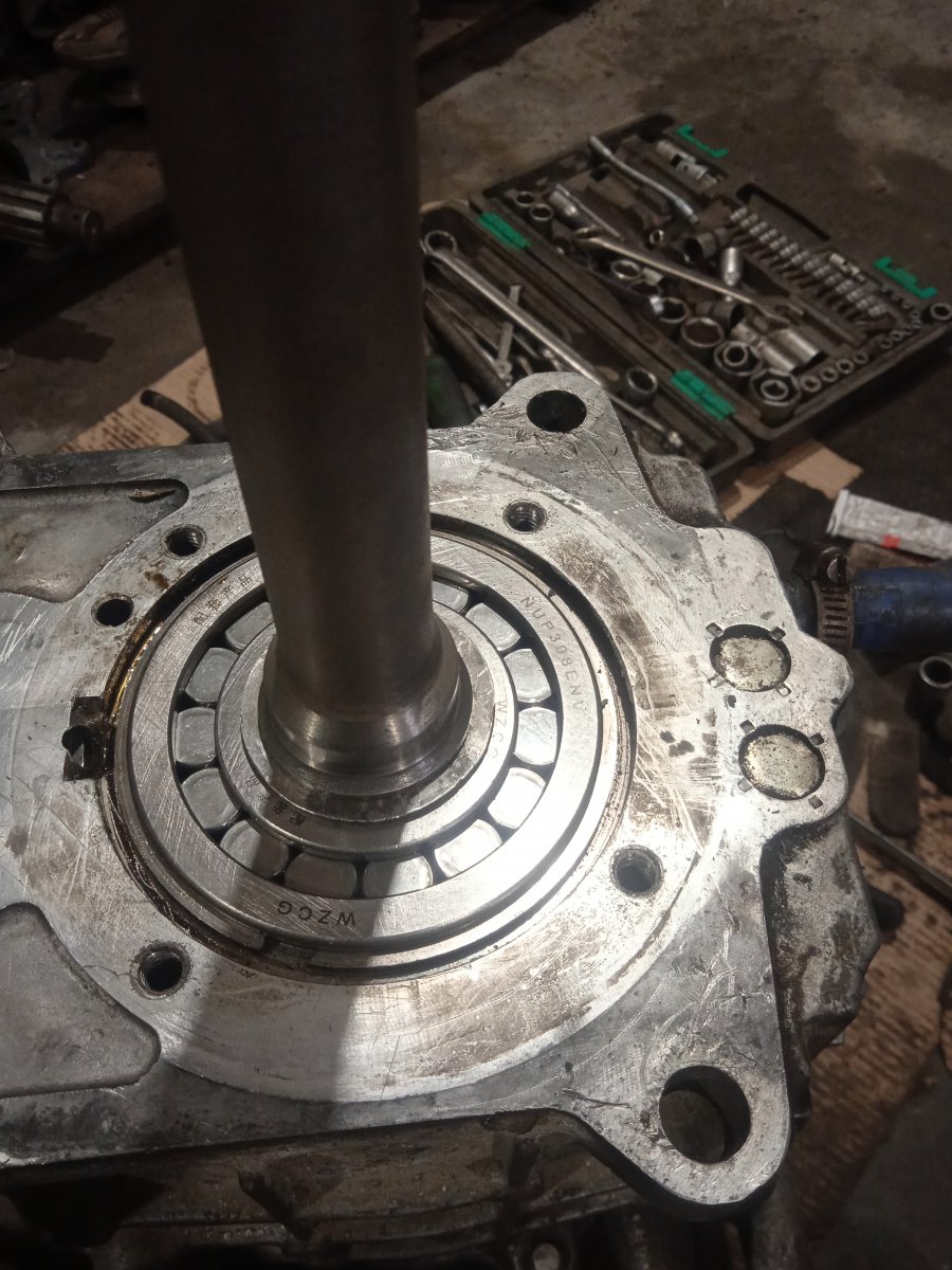

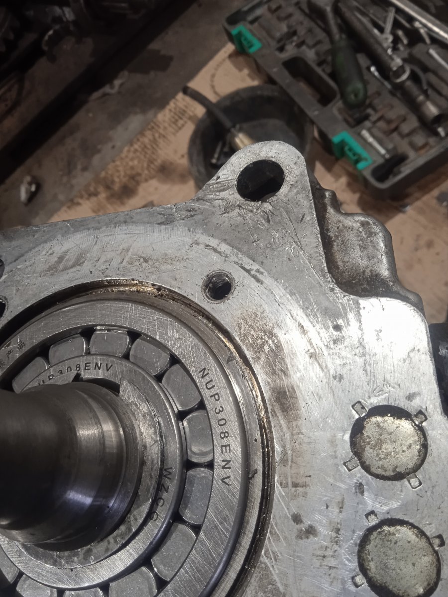

Вова 21 16 Опубликовано 20 марта, 2024 Последний раз ставил набор фирмы авторог. https://avtorg52.ru/avtorg/remontnyj-komplekt-podshipnikov-gazelnext-s-ijunja-2015-goda-usilen. На первичку поставил роликовый подшипник. Подшипник автопитере вроде заказал. Изменений сильно не заметил. Стало меньше рычать при переключении с 2 на 3 при наборе скорости. Поделиться сообщением Ссылка на сообщение Поделиться на другие сайты
