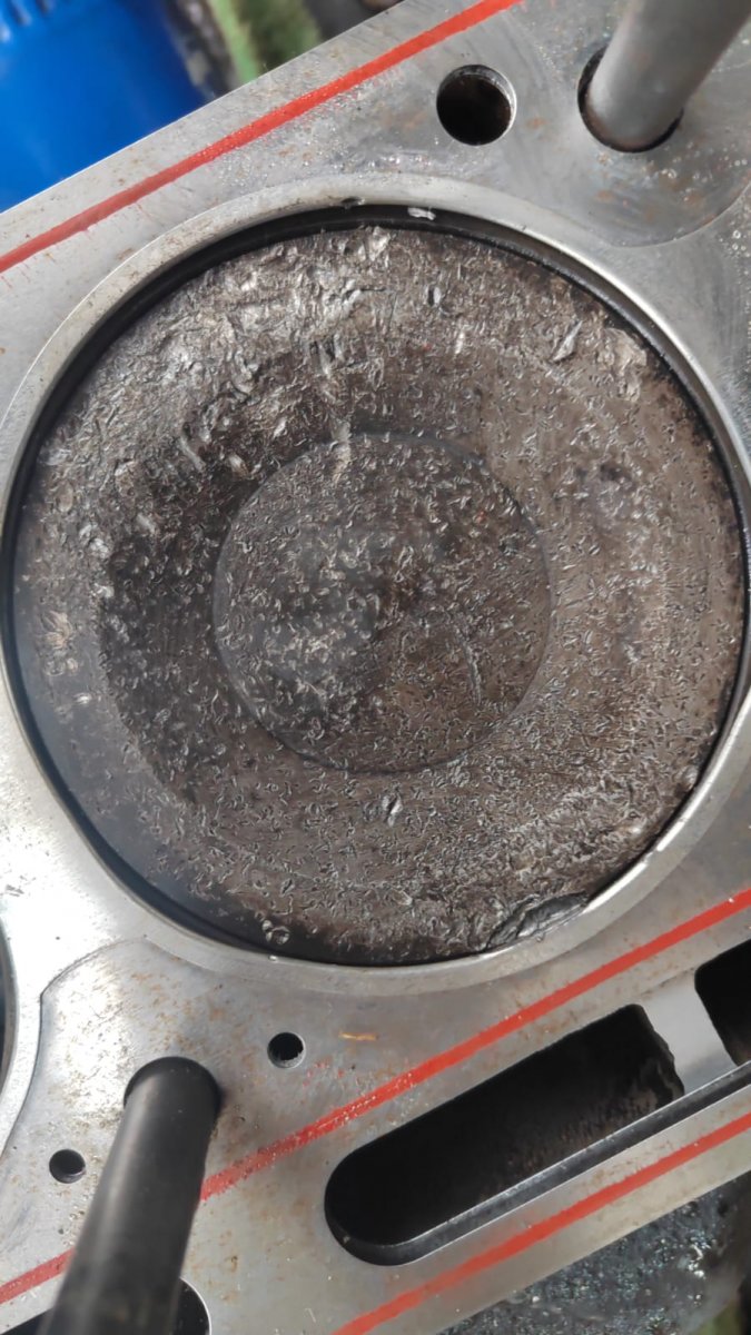

tima2108 1 Опубликовано 25 марта, 2024 (изменено) Подскажите пожалуйста, после замены прокладки ГБЦ на УМЗ 4216, при регулировки клапанов двигатель не подклинивал, после сборки запустили начал работать не стабильно и появился характерный металлический стук, проверили коллектор чистый ничего не попало в него, сняли крышку ничего не обнаружили, штанги проверили ровные, и двигатель начал подклинивать в одном положении, прокладка металлическая для УМЗ 4216. Разобрали сняли коромысло и штанги двигатель все равно подклинивать в одном положении, до переборки работал нормально, была паронитовая прокладка, и машина всю зиму стояла не запускал даже Изменено 25 марта, 2024 пользователем tima2108 Поделиться сообщением Ссылка на сообщение Поделиться на другие сайты

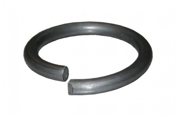

ikazanecc 1 Опубликовано 26 марта, 2024 9 часов назад, tima2108 сказал: @ikazanecc вручную крутил подклинивает именно в одном положении то есть коромысло штанги вытащил и в зацеплении коленвал распредвалом остались @L2140 Вот именно нет У меня была подобная проблема, но у меня была после капиталки, когда уже собрали движок, стали его крутить, а он прокрутит раз и клинит... И когджа в ручную пробовали крутить, то после одного оборота как будто его держит что-то. На то время у меня была проблема что забыли поставить распорное кольцо шестерни. А у тебя просто после замены прокладки, странно конечно Это тебе как вариант, фото скину этого кольца) Поделиться сообщением Ссылка на сообщение Поделиться на другие сайты

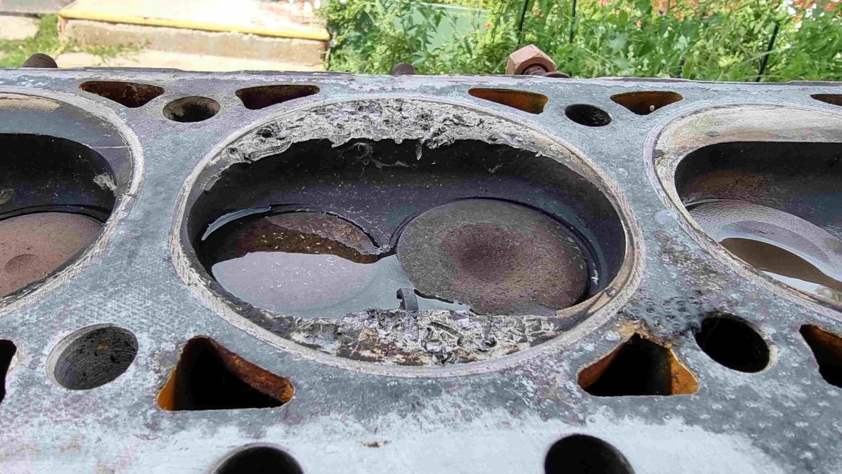

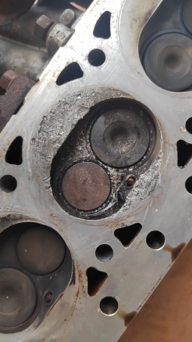

tima2108 1 Опубликовано 27 марта, 2024 (изменено) @ikazanecc@ikazanecc @ikazanecc@газель2005 @L2140 благодарю за помощь, вскрыли что то попало в цилиндр Изменено 27 марта, 2024 пользователем tima2108 1 Поделиться сообщением Ссылка на сообщение Поделиться на другие сайты
ikazanecc 1 Опубликовано 27 марта, 2024 9 минут назад, tima2108 сказал: @ikazanecc@ikazanecc @ikazanecc@газель2005 @L2140 благодарю за помощь, вскрыли что то попало в цилиндр Уххх, жесть Не позавидуешь Удачного ремонта. Поделиться сообщением Ссылка на сообщение Поделиться на другие сайты

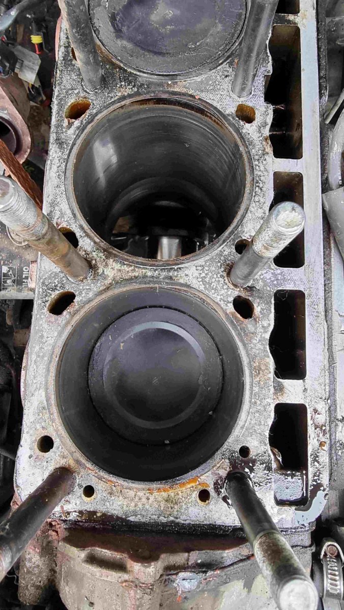

PanDiman 1 772 Опубликовано 27 марта, 2024 1 час назад, tima2108 сказал: @ikazanecc@ikazanecc @ikazanecc@газель2005 @L2140 благодарю за помощь, вскрыли что то попало в цилиндр у меня также было, не услышал как в цилиндр упал гровер , цена вопроса около двух лям )) Поделиться сообщением Ссылка на сообщение Поделиться на другие сайты
газель2005 2 722 Опубликовано 27 марта, 2024 @tima2108 Обычно когда собираешь,то всегда перед заводкой и во время сборки смотришь,что бы всего хватало и ничего лишнего не было(гаечек,болтиков,граверов,инструмента) и только потом запускаешь. Это правило надо усвоить и затыкать впускной коллектор при разборке. С виду же по последствиям вроде не очень страшно.Только одно место под сомнением. Поршень рядом с каналом штанг. 1 Поделиться сообщением Ссылка на сообщение Поделиться на другие сайты
tima2108 1 Опубликовано 28 марта, 2024 @газель2005 так не было ничего лишнего, да и впуск был накрыт 11 часов назад, PanDiman сказал: у меня также было, не услышал как в цилиндр упал гровер , цена вопроса около двух лям )) А есть фото поршня? Что с ним стало Поделиться сообщением Ссылка на сообщение Поделиться на другие сайты
газель2005 2 722 Опубликовано 28 марта, 2024 (изменено) 3 часа назад, tima2108 сказал: так не было ничего лишнего, В твоём случае где-то,,чего-то не хватало. По виду это не болт и не гаечка, а что-то небольшое. 3 часа назад, tima2108 сказал: А есть фото поршня? Что с ним стало Вариантов не много. Лопается край или кольца теряют подвижность. У тебя на поршне только один сильный удар. Выше уже писал.Всё остальное незначительно. Изменено 28 марта, 2024 пользователем газель2005 Поделиться сообщением Ссылка на сообщение Поделиться на другие сайты
PanDiman 1 772 Опубликовано 28 марта, 2024 3 часа назад, tima2108 сказал: @газель2005 так не было ничего лишнего, да и впуск был накрыт А есть фото поршня? Что с ним стало что то не могу найти фото, но он такой же как и головка, только к нему с боку в печатался гровер и "поцарапал "второй цилиндр (на фото видно) Поделиться сообщением Ссылка на сообщение Поделиться на другие сайты
