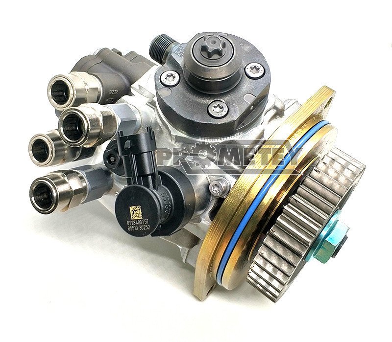

lu70kin 0 Опубликовано 6 апреля, 2024 Дорогие друзья! Есть ли на тнвд контрольное отверстие. Авто работает течет масло ручьем с тнвд. Впечатление такое, что есть контрольное отверстие и с него заглушка выпала. Стою на дороге. Утечку заметил раньше чека. Авто на гарантии. Поделиться сообщением Ссылка на сообщение Поделиться на другие сайты
dtrans 1 176 Опубликовано 6 апреля, 2024 @lu70kinТам кольцо уплотнительное и сальник вала привода. Проверь вентиляцию картера. Поделиться сообщением Ссылка на сообщение Поделиться на другие сайты
L2140 1 720 Опубликовано 6 апреля, 2024 1 час назад, lu70kin сказал: Дорогие друзья! Есть ли на тнвд контрольное отверстие. Авто работает течет масло ручьем с тнвд. Впечатление такое, что есть контрольное отверстие и с него заглушка выпала. Стою на дороге. Утечку заметил раньше чека. Авто на гарантии. У Вас тнвд язда с внутренним (через картер распредшестерен) подводом масла. Нужно определить течет через фланец или из корпуса через какието соединения, заглушки. во втором случае можно попробовать подтянуть какуюто пробку, болт. в первом снятие тнвд замена уплотнения маслоканала или сборка все на герметик, но с сушкой сутки в тепле Поделиться сообщением Ссылка на сообщение Поделиться на другие сайты
Чендемеров 0 Опубликовано 6 апреля, 2024 Очень похоже, что выдавило сальник на приводе топливного насоса низкого давления. На Газоне с ТНВД язда такая же беда. Поделиться сообщением Ссылка на сообщение Поделиться на другие сайты
