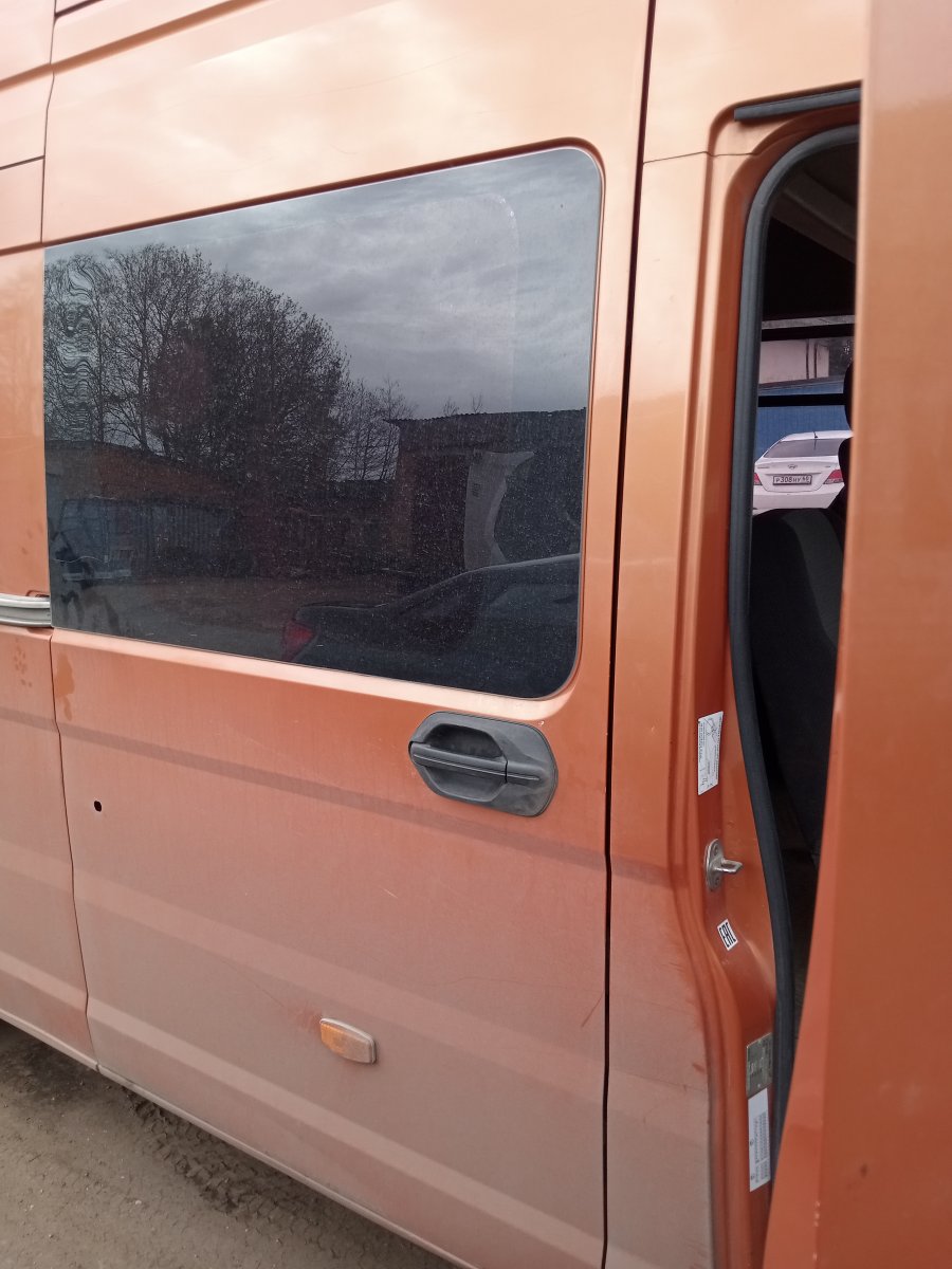

Алексейzz 0 Опубликовано 8 апреля, 2024 Сломался замок в боковой сдвижной двери, не открыть, может кто знает как можно открыть из салона или как то еще Замок плацмассовый с тросами Но ни каких реакций нет на открытие с любой ручки Может кто подскажет как можно открыть дверь что бы в дальнейшем уже поменять механизмы и замок Поделиться сообщением Ссылка на сообщение Поделиться на другие сайты
L2140 1 828 Опубликовано 8 апреля, 2024 Нужно понять какой из двух замков держит дверь. для обеспечения доступа к замкам или тросам демонтируется обивка двери или вырезается наружная ручка. Места реза нужно наметив изучив расположение отверстий в наружной панели двери по фото запчастей в инете @Алексейzz судя по фото , машина давно ездить без выключателя замка. Может, рычаг блокировки не в том положении застрял- замок заблокирован. Поделиться сообщением Ссылка на сообщение Поделиться на другие сайты
Алексейzz 0 Опубликовано 8 апреля, 2024 Нижний замок держит дверь Лапка все ходит, а замок не открывает дверь, верхний тоже зафиксировали трос , он открыт все время сейчас, что бы понять что нижний замок не реагирует на открытие Поделиться сообщением Ссылка на сообщение Поделиться на другие сайты
ZAN57 3 550 Опубликовано 9 апреля, 2024 Снимай обивку изнутри, и с фонариком ковыряй напрямую поводок фиксатора. Какая бы не была конструкция и поломка, всё равно замыкает последнее звено. 1 Поделиться сообщением Ссылка на сообщение Поделиться на другие сайты
