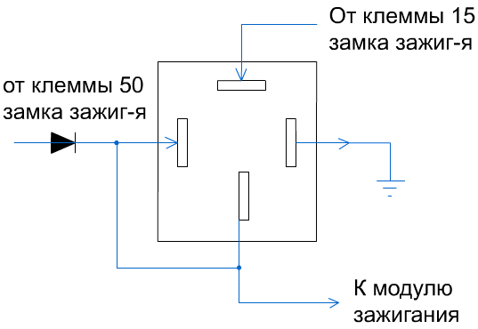

Сигнал 5 Опубликовано 30 ноября, 2010 А вот такой вопросик. Иногда, не всегда, при включении зажигания происходит хлопок в карб. При этом, если заводить через несколько минут после остановки двигателя или сразу, все гуд. Если постоит минут 15-20 практически гарантирован хлопок. Хотя, бывает и не хлопает. Думал, что газовый редуктор не держит. Попробовал на бензине - вгораздо реже, но бывает. Пока грешу на свечку. Какие будут мнения? :blink: Поделиться сообщением Ссылка на сообщение Поделиться на другие сайты

Adfer 22 Опубликовано 1 декабря, 2010 А вот такой вопросик. Иногда, не всегда, при включении зажигания происходит хлопок в карб. При этом, если заводить через несколько минут после остановки двигателя или сразу, все гуд. Если постоит минут 15-20 практически гарантирован хлопок. Хотя, бывает и не хлопает. Думал, что газовый редуктор не держит. Попробовал на бензине - вгораздо реже, но бывает. Пока грешу на свечку. Какие будут мнения? :blink:Это так называемая "холостая искра". https://www.gazelleclub.ru/forum/index.php?showtopic=14327 Вот такую релюшку устанавливают, чтоб не было хлопков при включении зажигания: Поделиться сообщением Ссылка на сообщение Поделиться на другие сайты

Сигнал 5 Опубликовано 2 декабря, 2010 Это так называемая "холостая искра". https://www.gazelleclub.ru/forum/index.php?showtopic=14327 Вот такую релюшку устанавливают, чтоб не было хлопков при включении зажигания:Спасибо! Попробую. Поделиться сообщением Ссылка на сообщение Поделиться на другие сайты
