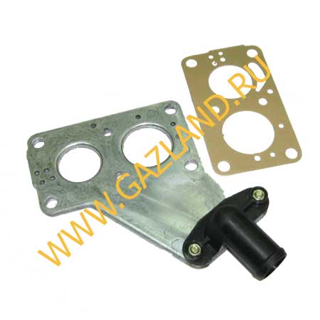

Avast 0 Опубликовано 17 июля, 2012 да не троит у него сам пишет и работает устойчиво, если на газу не развивает скорость, при условиях что с зажиганием, грм все норм, то смотри регулировки подачи газа, либо редуктор, либо дроссельные заслонки в карбе, может не открывается вторая камера, хотя я так и не понял как газ поступает в карб, либо забита трубка подачи газа в редуктор, клапан газовый повисает, ну и фильтр почисти ;) ну а на бензине то да карб или ремонтировать (менять все потроха) либо новый Выставили зажигание , проверили метки ничего не изменилось с бензом, на газу стала резвее, спец занимающийся газом сказал что при таком подключении( снизу подведена трубка) так и должно быть, т.е. на бензине адекватной езды не будет, проходу мешает металлическая прокладка установленная в газовом смесеобразователе! Вот теперь вопрос- зачем нужен газ если нормальных характеристик не получить?! Поделиться сообщением Ссылка на сообщение Поделиться на другие сайты
Vic123 261 Опубликовано 17 июля, 2012 Выставили зажигание , проверили метки ничего не изменилось с бензом, на газу стала резвее, спец занимающийся газом сказал что при таком подключении( снизу подведена трубка) так и должно быть, т.е. на бензине адекватной езды не будет, проходу мешает металлическая прокладка установленная в газовом смесеобразователе! Вот теперь вопрос- зачем нужен газ если нормальных характеристик не получить?! На газу нормальные характеристики получить очень даже можно! Ты не дал полной инфы по своей машине, в частности по подключению газа, поэтому тебе не могут дать вменяемый ответ. Попробуй поискать других спецов в своем городе или постарайся путево объяснить как у тебя подключен газ. Можно с фотками. Поделиться сообщением Ссылка на сообщение Поделиться на другие сайты
cazemir 764 Опубликовано 17 июля, 2012 Выставили зажигание , проверили метки ничего не изменилось с бензом, на газу стала резвее, спец занимающийся газом сказал что при таком подключении( снизу подведена трубка) так и должно быть, т.е. на бензине адекватной езды не будет, проходу мешает металлическая прокладка установленная в газовом смесеобразователе! Вот теперь вопрос- зачем нужен газ если нормальных характеристик не получить?! а что ты считаешь, нормальными характеристиками? Поделиться сообщением Ссылка на сообщение Поделиться на другие сайты
Avast 0 Опубликовано 17 июля, 2012 На газу нормальные характеристики получить очень даже можно! Ты не дал полной инфы по своей машине, в частности по подключению газа, поэтому тебе не могут дать вменяемый ответ. Попробуй поискать других спецов в своем городе или постарайся путево объяснить как у тебя подключен газ. Можно с фотками. Нижнее подключение через смеситель тот что на фотке Поделиться сообщением Ссылка на сообщение Поделиться на другие сайты
Avast 0 Опубликовано 17 июля, 2012 Нижнее подключение через смеситель тот что на фотке Что требуетсяза инфа об авто? Поделиться сообщением Ссылка на сообщение Поделиться на другие сайты
Vic123 261 Опубликовано 17 июля, 2012 Что требуетсяза инфа об авто? С таким подключением на газу должна отлично работать! И на бензине тоже. Поделиться сообщением Ссылка на сообщение Поделиться на другие сайты
