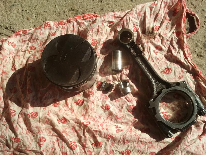

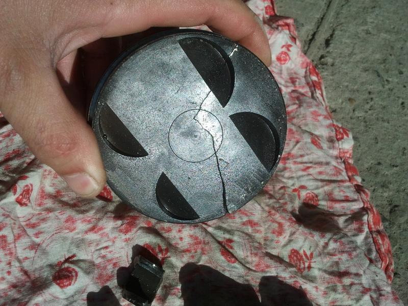

psih93 18 Опубликовано 23 апреля, 2013 вот блин 8 тык пробега не насилуя движку и груз не более 500 кг и такое приключилось, причину такой беды так и не отгадал есть предположение что втулка сначала разбилась ну и потом паровозом Поделиться сообщением Ссылка на сообщение Поделиться на другие сайты
