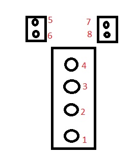

волжанин63 2 Опубликовано 25 ноября, 2013 (изменено) привет всем. доверил сыну заменить свечи и провода зажигания. так после возникла проблема, он не запоминал с какой катушки на какую свечу идет последовательность, да и я как то на это внимание не обращал. подскажите, двиг 406 карбюратор, машинка 2004 года прикрепил картинку с номерами. если не трудно напишите от какого номера к какому номеру идут провода у вас Изменено 25 ноября, 2013 пользователем волжанин63 Поделиться сообщением Ссылка на сообщение Поделиться на другие сайты
Crady 8 671 Опубликовано 25 ноября, 2013 левая катушка 1 и4 ,правая 2 и 3,а там нет разницы,искра подаётся одновременно на 2 свечи. Поделиться сообщением Ссылка на сообщение Поделиться на другие сайты
волжанин63 2 Опубликовано 25 ноября, 2013 спасибо. все ровно работает Поделиться сообщением Ссылка на сообщение Поделиться на другие сайты
