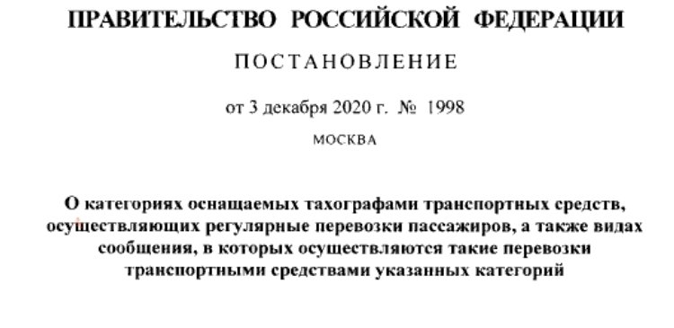

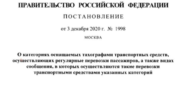

Таракан 383 Опубликовано 16 мая, 2024 7 часов назад, L2140 сказал: Всё Хрен вы угадали В 13.05.2024 в 19:07, Артём П сказал: потребовали Дебилы В 13.05.2024 в 19:07, Артём П сказал: нормативных документах инфы нет. Есть. ПОСТАНОВЛЕНИЕ от 3 декабря 2020 г. № 1998 Поделиться сообщением Ссылка на сообщение Поделиться на другие сайты
L2140 1 835 Опубликовано 17 мая, 2024 17 часов назад, Таракан сказал: ПОСТАНОВЛЕНИЕ от 3 декабря 2020 г. № 1998 Это Постановление не для авто из вопроса. Поделиться сообщением Ссылка на сообщение Поделиться на другие сайты
Таракан 383 Опубликовано 17 мая, 2024 3 часа назад, L2140 сказал: Это Постановление не для авто из вопроса. А для какого авто это постановление? Поделиться сообщением Ссылка на сообщение Поделиться на другие сайты
L2140 1 835 Опубликовано 17 мая, 2024 2 часа назад, Таракан сказал: А для какого авто это постановление? Поделиться сообщением Ссылка на сообщение Поделиться на другие сайты
Таракан 383 Опубликовано 17 мая, 2024 (изменено) 33 минуты назад, L2140 сказал: Приказ 440 ссылается на ПП от 23 ноября 2012 г. N 1213 которое в свою очередь ссылается на ст.20 196-ФЗ от 10 декабря 1995г, так же как и ПП №1998. Транспортное средство M2 согласно классификации не может быть категории Б. Изменено 17 мая, 2024 пользователем Таракан Поделиться сообщением Ссылка на сообщение Поделиться на другие сайты
L2140 1 835 Опубликовано 17 мая, 2024 22 минуты назад, Таракан сказал: Приказ 440 ссылается на ПП от 23 ноября 2012 г. N 1213 И регламентирует установку тахографов. Точка. 22 минуты назад, Таракан сказал: Транспортное средство M2 согласно классификации не может быть категории Б. Вопрос не в этом. Тем более , что есть неоспоренный Документ, исходя из которого проводится оценка авто на соответствие. Поделиться сообщением Ссылка на сообщение Поделиться на другие сайты
Таракан 383 Опубликовано 17 мая, 2024 9 минут назад, L2140 сказал: регламентирует установку 1998 тож регламентирует установку Поделиться сообщением Ссылка на сообщение Поделиться на другие сайты
L2140 1 835 Опубликовано 17 мая, 2024 1 час назад, Таракан сказал: 1998 тож регламентирует установку Но, не автомобиля из вопроса Поделиться сообщением Ссылка на сообщение Поделиться на другие сайты

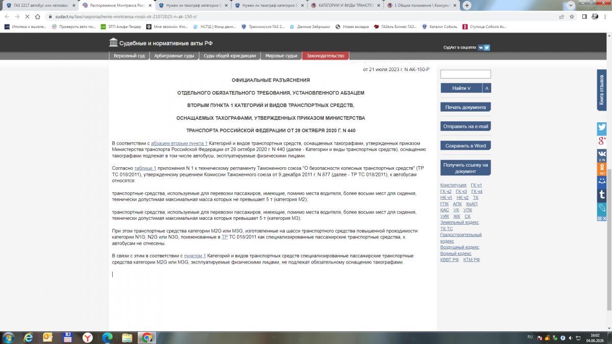

Валерий(69) 1 511 Опубликовано 17 мая, 2024 1 Поделиться сообщением Ссылка на сообщение Поделиться на другие сайты
L2140 1 835 Опубликовано 17 мая, 2024 28 минут назад, Валерий(69) сказал: Письма с формулировкой «полагаем» нужно сразу отправлять в печь. Особенно если писатели путают классы классификации ТС с категориями ВУ Поделиться сообщением Ссылка на сообщение Поделиться на другие сайты
Vovka31 522 Опубликовано 17 мая, 2024 (изменено) Как вообще Газель на 8 мест может быть М2 при формулировке: «М2» - транспортное средство, используемое для перевозки пассажиров, имеющее, помимо места водителя, более 8 мест для сидения, максимальная масса которого не превышает 5 тонн; У меня 13 мест, тут как бы автобус со всеми вытекающими, категория D, тахограф. Но указанное в посте ТС непонятно почему отнесли к М2 Насчет ответа "полагаем" согласен, это не ответ официальных органов. Ответ должен быть точным, с ссылкой на конкретные пункты закона. А это как будто у уборщицы в Ространснадзоре спросили, она подумала и ответила, что полагаю не нужен, и пошла дальше мыть. Изменено 17 мая, 2024 пользователем Vovka31 Поделиться сообщением Ссылка на сообщение Поделиться на другие сайты

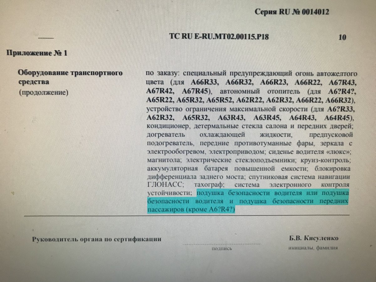

Alforce39 0 Опубликовано 2 октября, 2024 Просто, чтобы получить сертификат М1 ГАЗу нужно оборудовать авто подушками безопасности и проводить краш-тесты. А этого в планах, по ходу, нет... Поделиться сообщением Ссылка на сообщение Поделиться на другие сайты
L2140 1 835 Опубликовано 2 октября, 2024 3 часа назад, Alforce39 сказал: А этого в планах, по ходу, нет... 2019 год к примеру Поделиться сообщением Ссылка на сообщение Поделиться на другие сайты
