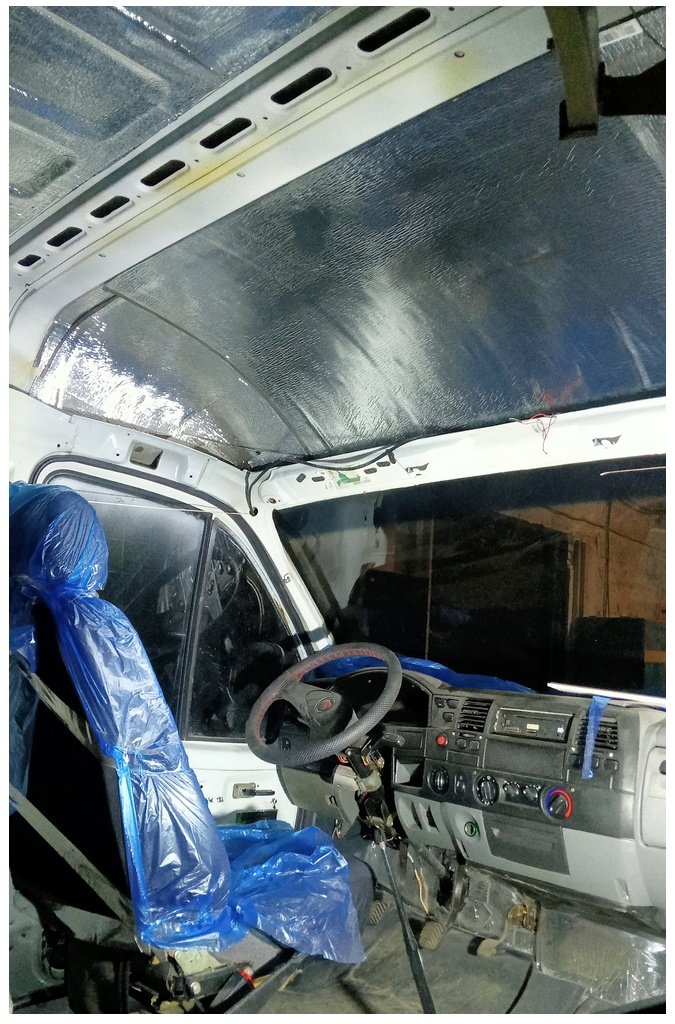

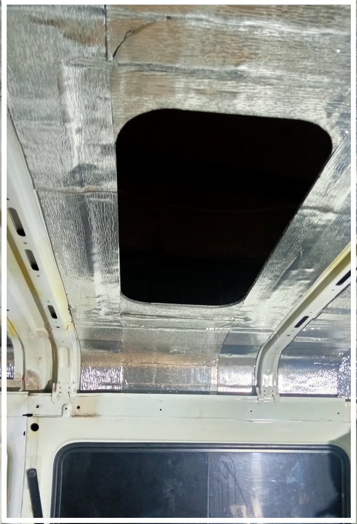

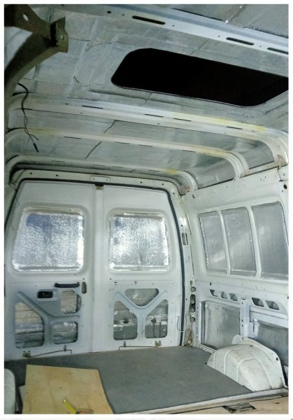

Samodelkin) 176 Опубликовано 29 ноября, 2024 Дела двигаются. Закончил вибро-шумоизоляцию. Нуу, кроме пола... пока... 1 Поделиться сообщением Ссылка на сообщение Поделиться на другие сайты
Vovchikk 940 Опубликовано 29 ноября, 2024 @Samodelkin) Это вибра или утеплитель. Я буханку так утеплителем проклеивал, везде, куда смог подлезть Поделиться сообщением Ссылка на сообщение Поделиться на другие сайты
Samodelkin) 176 Опубликовано 2 декабря, 2024 В 29.11.2024 в 16:15, Vovchikk сказал: Это вибра или утеплитель. Первый слой вибра 2-3мм, затем утеплитель-сплэн. Поделиться сообщением Ссылка на сообщение Поделиться на другие сайты

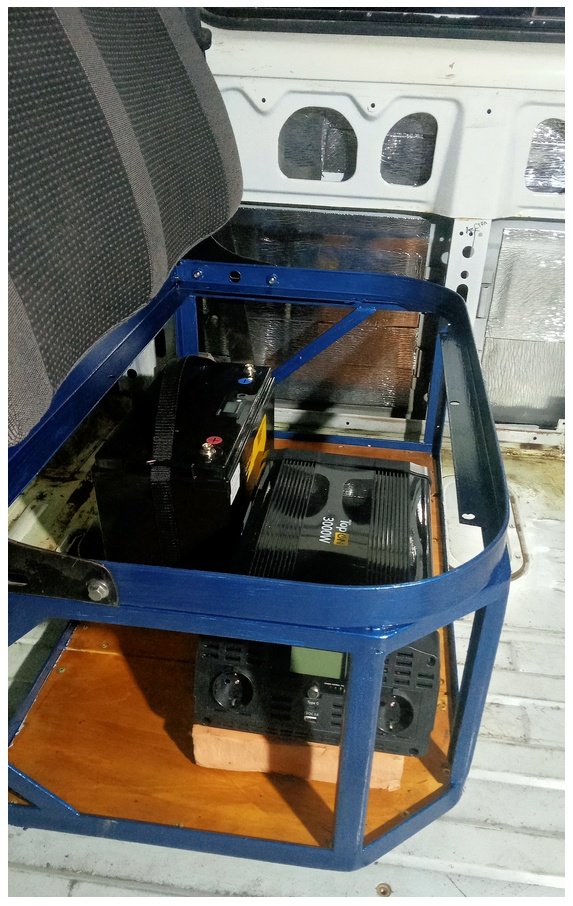

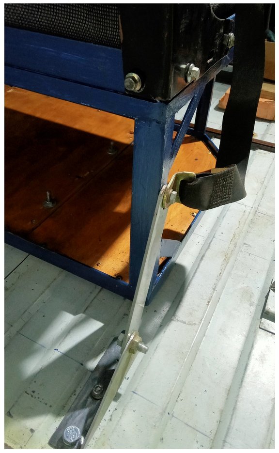

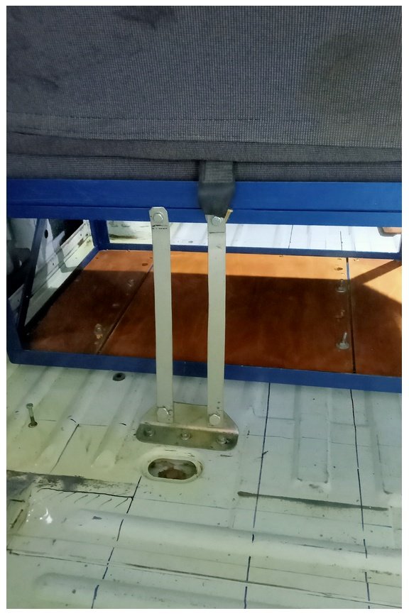

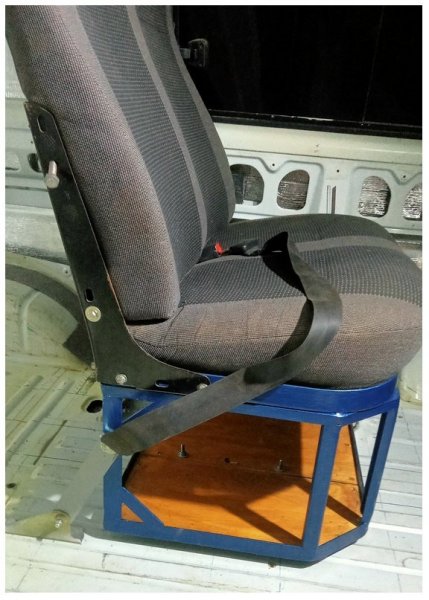

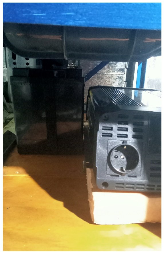

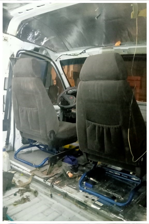

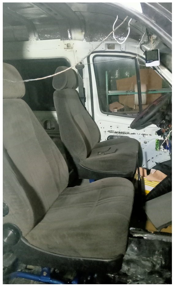

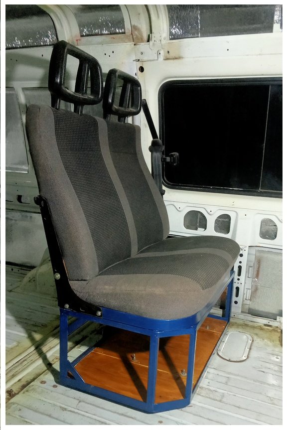

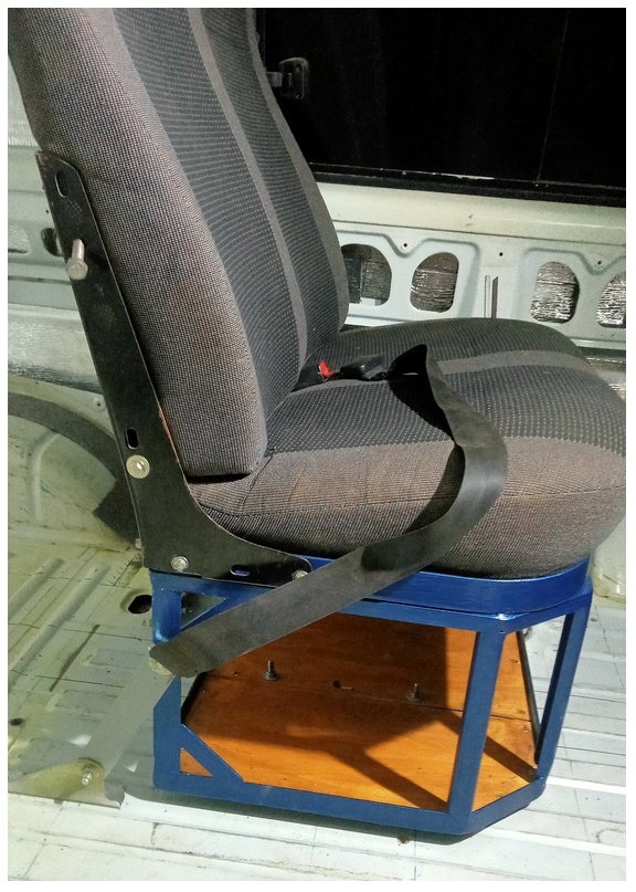

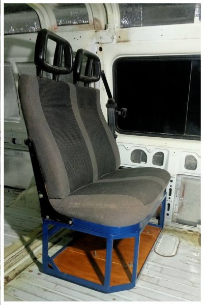

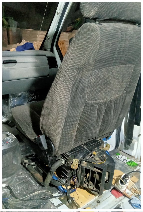

Samodelkin) 176 Опубликовано 16 декабря, 2024 Установил передние волговские сиденья. Чуть подкорректировал расположение печки. Сделал новое основание под пассажирскими сиденьями. (там будет энергоблок) Осталось установить/подогнать ремни безопасности для второго ряда. 1 Поделиться сообщением Ссылка на сообщение Поделиться на другие сайты
Проко 55 Опубликовано 16 декабря, 2024 Доп печьку поставил под сиденье полностью спрятав и Эл.дв.развернул и дует от себя. 1 Поделиться сообщением Ссылка на сообщение Поделиться на другие сайты
aldar 1 491 Опубликовано 17 декабря, 2024 В 16.12.2024 в 09:19, Samodelkin) сказал: Сделал новое основание под пассажирскими сиденьями. хорошо получилось..можно даже продавать такие.. Поделиться сообщением Ссылка на сообщение Поделиться на другие сайты
Samodelkin) 176 Опубликовано 18 декабря, 2024 12 часов назад, aldar сказал: хорошо получилось..можно даже продавать такие.. Спасибо за комплимент. Это издалека и под краской смотрится вроде не плохо, а вблизи было ужасно... Первый раз в жизни варил электродом - это треш!)) Зайчиков наловил... электродов перегрел... руки обжег... на второй вечер, только дуга начала получаться - обрадовался!... вскочил, побежал, запнулся за кабель, смахнул сварочник с табуретки... "попал" на 4 транзистора и кулер... В общем - весело! Но, выхлоп варить отдам специалистам... Доделал крепления ремней пассажирских. 3 Поделиться сообщением Ссылка на сообщение Поделиться на другие сайты
