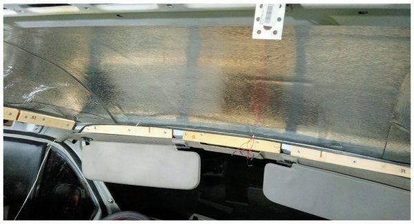

Samodelkin) 176 Опубликовано 24 декабря, 2024 (изменено) 36 минут назад, Alex030569 сказал: карпет может отклеиваться от высокой температуры в салоне. Да, вроде держится на полке багажника в Рио... года 3 как сделал, не отклеился... на той же деревяшке, без грунта причем... На МАН чё то не хочется тратиться - почти 2 косаря за банку... П.С. какой-то он "воздушный!, этот МАН.. 800мл - 600гр. П.С.С. вот для передней панели, что под солнцем, такой клей, думаю, в самый раз. Изменено 24 декабря, 2024 пользователем Samodelkin) 1 Поделиться сообщением Ссылка на сообщение Поделиться на другие сайты

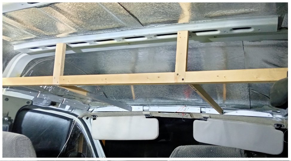

Crady 8 659 Опубликовано 25 декабря, 2024 25 минут назад, Татарин сказал: На мой взгляд фанера была-бы понадёжнее после деревянных брусков,а не металла,можно даже не задавать вопросы.через пару лет эта вся конструкция будет на ходу пытаться достать макушку водителя и пассажира,по пути порождая вопросы,откуда скрипит то???? Поделиться сообщением Ссылка на сообщение Поделиться на другие сайты

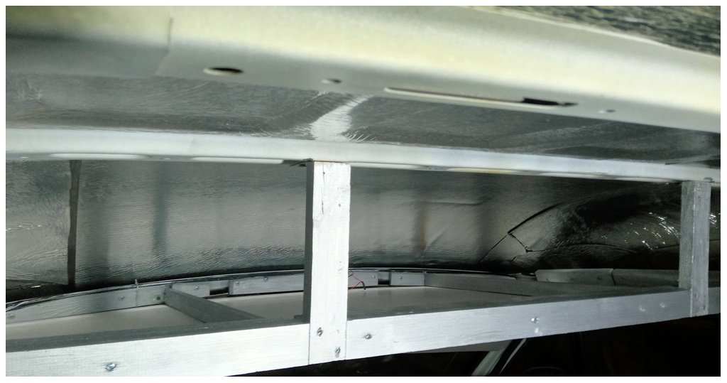

Crady 8 659 Опубликовано 26 декабря, 2024 10 часов назад, Samodelkin) сказал: Сварка??? не хочу - демонтаж/переделка/усовершенствование - опять машину разбирать? нет.каркас вариться,а крепится или через закладные с резьбой ну либо. от М3 до М12 .материал от алюминия до стали. 10 часов назад, Samodelkin) сказал: Ну, если 2 года не останавливаясь ездить мож и разболтается. А может и нет. если соединения не клееные,то ..то в принципе хватит перепадов температуры и влажности.так как вряд ли там даже хотя бы берёзовые бруски.скорей всего как водится,пиленые остатки достаточно не высокого качества из хоз мага.если такая конструкция собирается для авто,то как правило это стабилизированная древесина,а это по стоимости выше,значительно выше профиля металлического.ну и металлический каркас ещё как бы усилителем конструкции кузова выступает.дерево нет,никак,ни при каких условиях.хотя бы из за разного коофицента теплового расширения.ну и .соединение болтовое,и на клей,но не саморезы.да,трудоёмкость возрастает,но с ней и некоторая относительная жосткость конструкции приходит. 2 Поделиться сообщением Ссылка на сообщение Поделиться на другие сайты

Samodelkin) 176 Опубликовано 27 декабря, 2024 12 часов назад, Crady сказал: или через закладные с резьбой В идеале, конечно... согласен... Но(!), трудодни увеличиваются на несколько порядков - раз, специнструмент - два, каркас - три, вес, предварительный расчет всего ЭТОГО - четыре, пять, шесть... Короче, набегает геморроя... А так, полка ремонтопригодна (без клея) и ничто не мешает устранить косяки или переделать. 1 час назад, Alex030569 сказал: динамики в полке должны быть закрыты в корпусе.Иначе звучать не будут. Да, начал было уже чертить фанерку на хенд-мейд-колонки... и тут вспомнил, у парней из гаража в комнате отдыха пылится муз.центр Самсунг (лет 15 его не включали). Взял колонку, померял... и... как(??) в Самсунге могли угадать мои размеры полки... Короче, за две банки кофе у меня теперь верхние 2-х полосные колонки от мирового гиганта. А круглые пойдут в консоль между сидениями. Там и соберу что-то типа закрытых коробов или просто разделю перегородкой. 1 Поделиться сообщением Ссылка на сообщение Поделиться на другие сайты

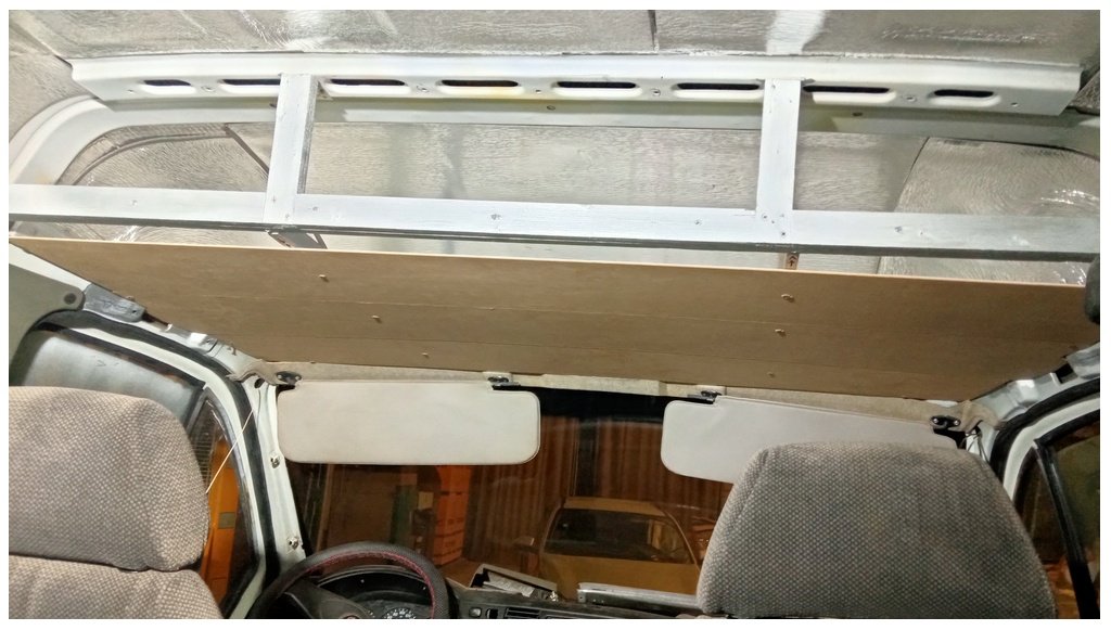

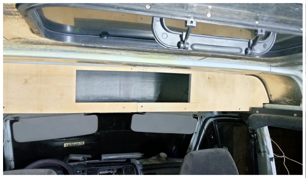

ZAN57 3 487 Опубликовано 27 декабря, 2024 В 23.12.2024 в 11:44, Samodelkin) сказал: Начал делать полку в кабине. По периметру закрепил закладные из бруска 20*40. Самая кропотливая и долгая процедура, т.к. ровных горизонталей и вертикалей практически нет... Рубанок, лобзик, нож в помощь. Но вроде плоскость вывел (как оказалось...). Кинул поперечный брусок 40*40, его уголками к стенкам и к закладной кузова (к которой крепится обшивка потолка). Саму полку решил собрать из мдф-панелей (магазинные 2,7м. 6мм), потому как прикинул СКОЛЬКО(!) провожусь с подгонкой цельного листа... А так, сделал шаблончик из картонки, торцы панельки подпилил по шаблону, вставил, закрепил. И так еще 2 панельки. Получилось на удивление быстро. Итого 3 панели по 23см плюс еще 10см полоска. Все это после снял и отправил на грунтовку. Забыл сказать, от штатной обшивки потолка оставил см 10... нижние, от стекла. Этот переход закрою (наверное)полосками поролонки и сверху карпет общим полотном. Такая вот задумка. Ну и внутри, разумеется, карпетом закрою. Да, провел эксперимент. На мдф-ку наклеил карпет на пробу (клей для карпета в комплекте). Один кусочек на загрунтованный участок, другой без грунта. На утро с грунта НЕ СМОГ оторвать карпет... Что еще? Объем багажной полки по прикидам получился литров 150-160. Со штатной обшивкой было бы намного меньше. А зачем вообще эта перегородка для разбивания лбов сверху? Я с такой радостью от неё избавился чз полгода после покупки... от неё лишний шум, нагибаться надо, теряется общий объем салона и тд. Звук от динамиков в ней никогда хорошим не будет. В ней стояли эллипсы 300вт. Сиплое пищание... эти же эллипсы врезал в низа боковин между 2 и 3м рядами- звук стал почти как у саба, даже без допусилка. Мне без этого шлагбаума то низко, нагибаться приходится когда бегаешь по салону, вот и поднял крышу на 300мм. Поделиться сообщением Ссылка на сообщение Поделиться на другие сайты
Crady 8 659 Опубликовано 27 декабря, 2024 10 часов назад, Samodelkin) сказал: Но(!), трудодни увеличиваются на несколько порядков ровно столько же. 10 часов назад, Samodelkin) сказал: , специнструмент - два очень не дорого можно взять.в дальнейшем пригодится ставить резьбу там где нет возможности физически залезть с другой стороны или даже просунуть закладную 10 часов назад, Samodelkin) сказал: вес вес?вес профиля квадратного 10Х10 будет даже меньше чем вес дерева.плюсом металл можно гнуть.в принципе дерево то же,но процесс ещё то "развлечение" 10 часов назад, Samodelkin) сказал: предварительный расчет всего ЭТОГО всё то же самое что ты мастыришь из дерева.принцип НИЧЕМ не отличается.малость инструмент меняется,вместо пилы будет болгарка. 10 часов назад, Samodelkin) сказал: . А так, полка ремонтопригодна (без клея) и ничто не мешает устранить косяки или переделать неа !после сборки,даже без клея проще разобрать и собрать новую.это уже пройдено многими и многими человеками на этой планете.трудоёмкость переделки в разы выше сборки по новой.по деньгам переделка может даже обскакать и сборку по новой. Поделиться сообщением Ссылка на сообщение Поделиться на другие сайты

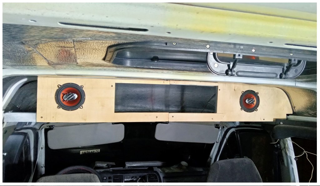

Samodelkin) 176 Опубликовано 28 декабря, 2024 15 часов назад, ZAN57 сказал: А зачем вообще эта перегородка Да, тут все просто - дополнительное место хранения в относительно маленькой машине... 15 часов назад, ZAN57 сказал: Звук от динамиков в ней никогда хорошим не будет. Я и не планировал дискотеку на колесах... планировал дом. А дома у нас даже муз.центра нет. Обходимся как-то. ...жена радио в дороге слушает на 10-15% громкости... так что сАбы и всякие элипсы на 300Вт - только лишние деньги и вес... П.С. ну а по звуку отпишусь, когда все соберу... И честно скажу, "Г" получилось или можно иногда поставить Def Leppard и крутануть в отсечку... 15 часов назад, ZAN57 сказал: нагибаться приходится когда бегаешь по салону Вот, чтоб меньше бегали по салону и установлено это ограничение... Это всё же не круизный лайнер! А пару раз нагнуться/выпрямится выходя за чаем спина не переломится. Да и полезно! ...обычно просьба звучит так - "Тамарочка, принеси-ка нам кофейку".(с) 14 часов назад, Crady сказал: проще разобрать и собрать новую ЭТО я имел ввиду говоря "переделать". А вообще, дело сделано. Разумеется переделывать не буду.)) На голову НЕ упадет, это точно. Ну, а заскрипит/разболтается после первой поездки - разберу и тогда буду голову ломать... Поделиться сообщением Ссылка на сообщение Поделиться на другие сайты
Татарин 7 489 Опубликовано 28 декабря, 2024 @Samodelkin) Возьми под эти динамики сделай корпуса.А в твоей полке сделай вырезы под них Не нужны (мешают,хочется озвучить другую зону)выдвинул как ящик комода и вытащил.Корпуса можно сделать вытянутые по примеру колонок "Радиотехники" СССР. 1 Поделиться сообщением Ссылка на сообщение Поделиться на другие сайты
Alex030569 6 719 Опубликовано 28 декабря, 2024 1 час назад, Татарин сказал: @Samodelkin) Возьми под эти динамики сделай корпуса.А в твоей полке сделай вырезы под них Не нужны (мешают,хочется озвучить другую зону)выдвинул как ящик комода и вытащил.Корпуса можно сделать вытянутые по примеру колонок "Радиотехники" СССР. Там все чуть сложнее,в аккустке.Например у каждого динамика есть свой объем.Можно обмануть это.Например паролон,засунутый в корпус колонки,увеливает объем отражения звука. Поделиться сообщением Ссылка на сообщение Поделиться на другие сайты
Татарин 7 489 Опубликовано 28 декабря, 2024 1 час назад, Alex030569 сказал: Там все чуть сложнее,в аккустке.Например у каждого динамика есть свой объем.Можно обмануть это.Например паролон,засунутый в корпус колонки,увеливает объем отражения звука. Я в курсе,мать писала. Если есть сложности с расчётом эквивалентного объёма,то можно сделать длинный ящик с нужной высотой и шириной.В заднюю часть изготавливается "поршень" и поджимая объём сзади добиваешься нужного звучания.А поролон? Поролон просто гасит внутренние резонансы. 1 Поделиться сообщением Ссылка на сообщение Поделиться на другие сайты

Samodelkin) 176 Опубликовано 29 декабря, 2024 В 28.12.2024 в 17:16, Татарин сказал: мешают,хочется озвучить другую зону)выдвинул как ящик комода и вытащил Да какие(!) там "другие зоны" в Собольке, напичканом дОнельзя... ...вытащил в другую зону и либо споткнулся о них, либо башкой врезался... Как представлю будущую планировку и ЧТО я там собираюсь разместить... сразу вспоминаются кадры из Крепкого орешка - 1, когда Брюс ползет по вентшахте и приговаривает: "Теперь я понимаю, что чувствуют глисты..." Динамики (которые на фото) в полке отменяются. Я ж писал - туда пойдут готовые колонки от Самсунга Динамики-одиночки пойдут в консоль под торпедо. Вот поролон, думаю, там можно использовать, объемчик "колонок" совсем маленький будет. Профиль консоли уже разработал/начертил/выпил. Сейчас главная задача от консоли сделать плавный и желательно "красивый" переход к фальшполу между сиденьями, под которым пойдут два кабеля от стартерной АКБ. Поделиться сообщением Ссылка на сообщение Поделиться на другие сайты
