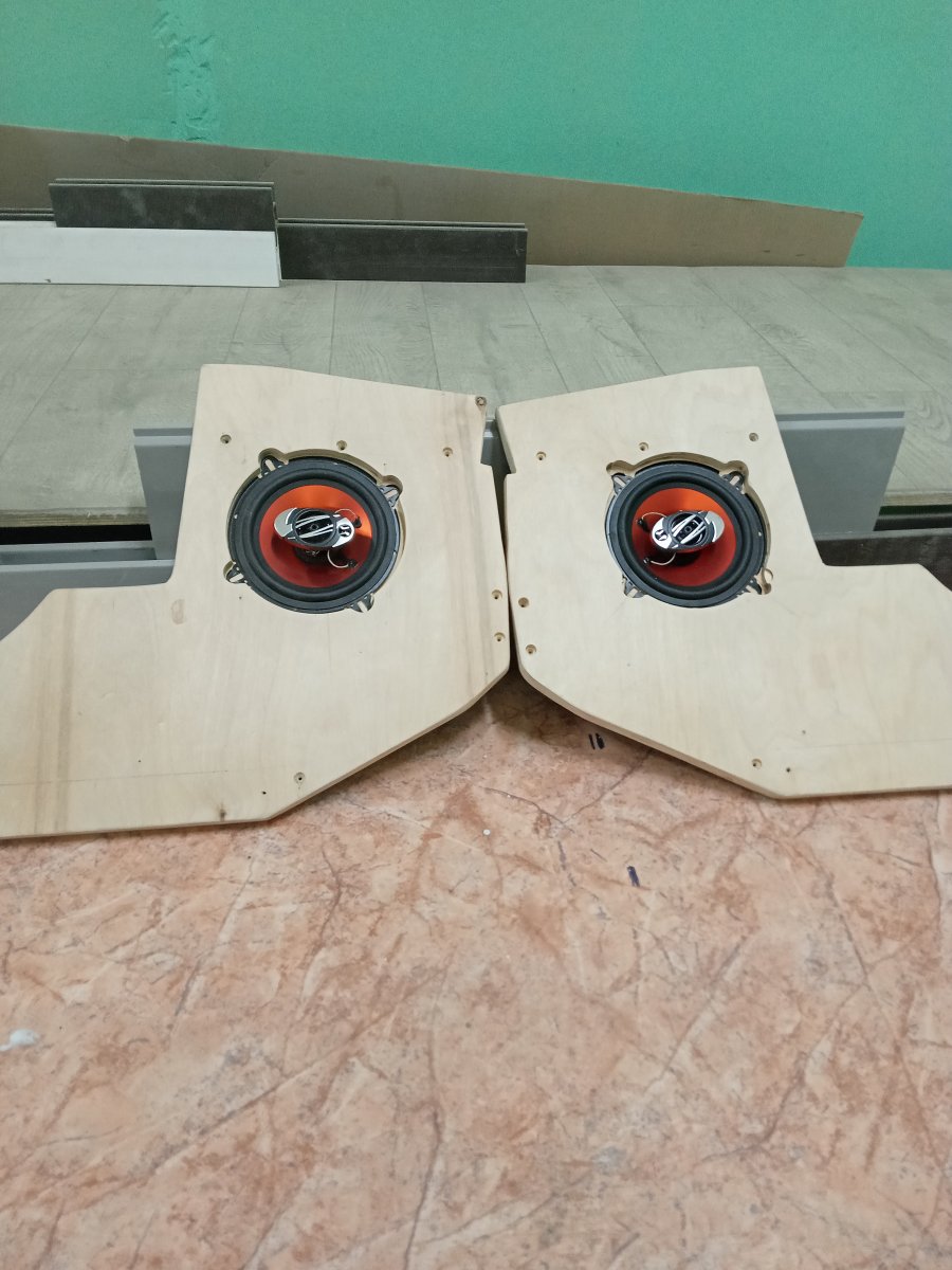

ZAN57 3 533 Опубликовано 30 декабря, 2024 В 28.12.2024 в 21:58, Татарин сказал: Я в курсе,мать писала. Если есть сложности с расчётом эквивалентного объёма,то можно сделать длинный ящик с нужной высотой и шириной.В заднюю часть изготавливается "поршень" и поджимая объём сзади добиваешься нужного звучания.А поролон? Поролон просто гасит внутренние резонансы. Совершенно в дырочку! Вытянутая форма одновременно позволяет увеличить объем не ухудшая габариты по высоте и одновременно проще обратить эквивалентный объём в свою пользу- хоть лабиринт, хоть панель ПАС (панель аккустического сопротивления- расчётное поле отверстий в задней стенке. Отлично увеличивает НЧ. Насчёт поролона- он лишь сокращает гул, делая низы чище и явственней за счёт уменьшения отражённого резонанса. Могу только добавить к правильному комментарию Татарина- вата лучше в этом отношении, тк у поролона гул бочкового типа уменьшается, но становится чуть с резиновым всплеском, вата практически лишена этого. Хотя... на ходу этого не поймёшь. А вот на стоянке... Насчёт сабов, и тд, " ну их нафиг"... не согласен. Да слушай ты хоть на 5%... но когда послушаешь хороший звук на стоянке, на отдыхе, потом не захочется уже слушать эти мыльницы в этом верхнем шлагбауме. А уж насчёт искусственного принуждения домочадцев к поклонам... конечно не согласен. Сам себе противоречишь, домостроитель и "домостроевец"- просишь Тамарочку кофейку принести, а сам заставляешь её кланяться в пряс:- "Сэр, ваш кофе". Да ещё на ходу, с горячим кофе. Я когда убрал это шлагбаум лилипутов, то вся семья - экипаж вздохнула с облегчением... ну как не бегать на ходу, у нас постоянная ротация- спальник- сиденья- место штурмана- кухня, чаёк, кофеёк. Я не допускаю пустое кресло штурмана- так безопасней для всех. Начинают засыпать на штурманском кресле- свистать ротацию... Поделиться сообщением Ссылка на сообщение Поделиться на другие сайты
ZAN57 3 533 Опубликовано 30 декабря, 2024 9 часов назад, Samodelkin) сказал: Ну, если честно, то воображение рисовало такую картинку... девки же, как подопьют, им обязательно караоки ннНада... Посмотрим,подумаем... Мож и реализую такую "аудио-мобильность"... Я уже дважды озвучивал пикник в лесу на 25-30 человек, и один раз свадьбу. Первый раз не рассчитал, прикуривал, гонял двс на хх. Позже брал с собой бг. Что интересно- хватало обычого 2 дин саундмакса с 4*60вт мощности, с 4 эл. динамиками 400 и 600вт вмонтированными в низа боковин салона (там объема более чем достаточно) и в передних дверях. В закрытом салоне на нормальных записях, с битрейтом 300 и выше даже по лёгким "проходятся" низа. А для улицы- стаеовишься задницей к "танцполу", пардон к танцполяне, открываешь передние двери, как уши, открываешь задние двери, а там припасённые S-90 (150 по нынешнему)... они 4 ома, колодки у меня выведены наружу. А на свадьбу так вообще взял свой старый унч вегу- 103, 220 есть, + цветомузыку, пылилась лет 40... Но это конечно редкость. А в салоне без хорошего звука мне молодежь не простит... дочь, зять, внуки. Да и сам, каюсь, иногда устану, зажмурюсь, на 60-70% ставлю громкость, тонкомпенсацию, вкдючаю что нибудь типа не умирающего джулай мониг юрайя, или Алона Парсонса, или Пинк... и как то расслабляешься быстрей. Жена подойдёт тихонько, сядет на 2м ряду, в центре театра... и так можем полчаса просидеть. Есть что вспомнить из своих 17 лет. 1 Поделиться сообщением Ссылка на сообщение Поделиться на другие сайты

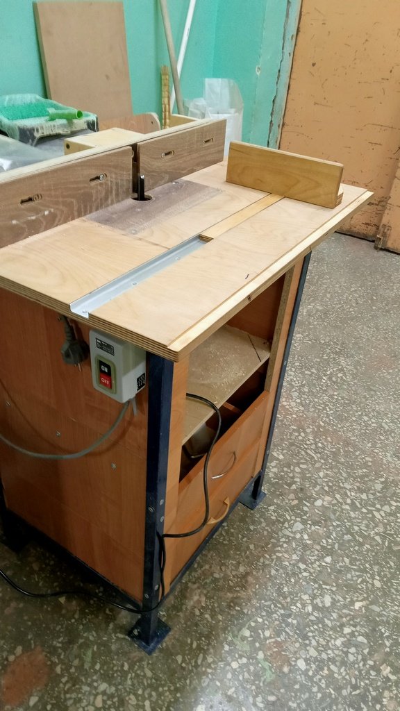

Samodelkin) 176 Опубликовано 10 января Маленькое лирическое отступление... Люблю/нравится работать с деревом... Для дома что-то сколотить - табуреточки/этажерка/полочки всякие, декор какой-нить под цветы/зелень... экран, кстати, в ванную довольно неплохой/бесплатный сообразил из фанерок и профилей... Замечтался сделать столик журнально-фуршетный из дерева и эпоксидки. Как в Ютубах... А там ведь инструменты нужны... Ну, и начал потихоньку готовится к "стройке века". Кой-какой инструмент (и ручной и электро) разумеется был в хозяйстве. На работе взял (с разрешения) циркулярку ручную - сделал стол раскроечный. У друга разжился ручным и кромочным фрезерАми - сделал фрезерный стол и пару приспосОб к фрезерованию. Прикупил шлифмашинки - эксцентриковую и ленточную. Для последней тоже подставку сделал. К столику правда не приступил, но потренировался, конечно, на мелких поделках... Зато сейчас, мммм)), скока помощников в постройке автодома! И никуда/ни к кому бегать не надо, все под рукой. Про экономию времени и сил я уж не говорю! 7 Поделиться сообщением Ссылка на сообщение Поделиться на другие сайты

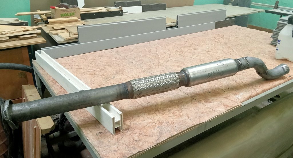

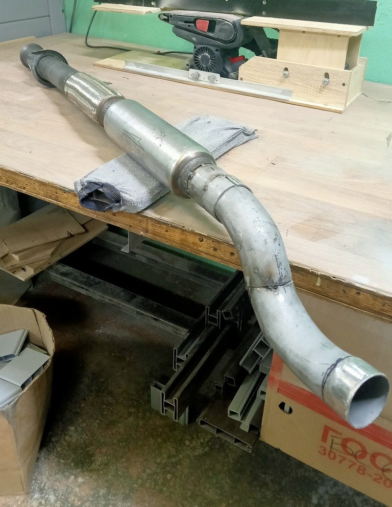

Samodelkin) 176 Опубликовано 13 января Вот такая труба к глушителю получилась. Пока на прихватках. Сначала хотел к стронгеру хомутом крепить колено, так оно еле сЕло и то только тогда, когда приварил два полукольца для забивания... Думаю на сварку посажу. А хомут будет только на глушителе. Вопросы такие - чем дополнительно защитить глушитель снаружи? 1. покрасить термокраской (есть баночка СETRA) 2. говорят, что разводят графитку с растворителем... (я попробовал - она не сохнет... или так и должно быть, со временем закоксуется...) 3. 1 + 2 краска и сверху графитка... 4. швы, банка глушителя?? герметик температурный? Вроде писали/советовали на форуме... 5. место соединения с фланцем (остался старый, прикипевший) надо чем-то обрабатывать? Или просто затянуть. Болты поставлю с нержавейки. 6. слив конденсата (отв.4мм) обязательно? 1 Поделиться сообщением Ссылка на сообщение Поделиться на другие сайты
PanDiman 1 772 Опубликовано 13 января красил я краской для мангалов, все равно ржавеет и отходит. Но год где то продержалась краска Поделиться сообщением Ссылка на сообщение Поделиться на другие сайты
Samodelkin) 176 Опубликовано 13 января 4 часа назад, PanDiman сказал: все равно ржавеет и отходит Но все равно покрыть чем-то надо... потому как предпродажное покрытие уже сейчас наполовину осыпалось. Поделиться сообщением Ссылка на сообщение Поделиться на другие сайты
Татарин 7 559 Опубликовано 13 января 4 часа назад, Samodelkin) сказал: Но все равно покрыть чем-то надо... потому как предпродажное покрытие уже сейчас наполовину осыпалось. Может пригодится.Я бабайку для плавки алюминия, покрываю составом из жидкого стекла и мела.Если попробовать заменить мел на алюминиевую пудру.Или добавить к мелу пудру.Получится дёшево и сердито.Мне на три четыре плавки хватает такого покрытия .Алюминий, в зависимости от сплава плавится при +/- 660 гр/с 1 Поделиться сообщением Ссылка на сообщение Поделиться на другие сайты

german 1 062 Опубликовано 14 января В 13.01.2025 в 09:59, Samodelkin) сказал: Вот такая труба к глушителю получилась. Пока на прихватках. Сначала хотел к стронгеру хомутом крепить колено, так оно еле сЕло и то только тогда, когда приварил два полукольца для забивания... Думаю на сварку посажу. А хомут будет только на глушителе. Вопросы такие - чем дополнительно защитить глушитель снаружи? 1. покрасить термокраской (есть баночка СETRA) 2. говорят, что разводят графитку с растворителем... (я попробовал - она не сохнет... или так и должно быть, со временем закоксуется...) 3. 1 + 2 краска и сверху графитка... 4. швы, банка глушителя?? герметик температурный? Вроде писали/советовали на форуме... 5. место соединения с фланцем (остался старый, прикипевший) надо чем-то обрабатывать? Или просто затянуть. Болты поставлю с нержавейки. 6. слив конденсата (отв.4мм) обязательно? Коллеги а есть же гофры на хомутах, чем они хужи, поведайте кто что знает? Поделиться сообщением Ссылка на сообщение Поделиться на другие сайты
Татарин 7 559 Опубликовано 14 января 9 часов назад, Samodelkin) сказал: Это которое из хозмага, обычное жидкое стекло в бутылочках? Совершенно, ага. Поделиться сообщением Ссылка на сообщение Поделиться на другие сайты
Samodelkin) 176 Опубликовано 15 января 14 часов назад, german сказал: Коллеги а есть же гофры на хомутах, чем они хужи, поведайте кто что знает? Вполне возможно, что есть... Но, что-то не попадались - по запросу "гофра глушителя" просмотрел 2 страницы на Озоне и были только под сварку... 14 часов назад, Татарин сказал: Совершенно, ага Ну штош, попытаемся для начала найти пудру... Поделиться сообщением Ссылка на сообщение Поделиться на другие сайты
Денис22 430 Опубликовано 16 января В 14.01.2025 в 20:00, german сказал: Коллеги а есть же гофры на хомутах, чем они хужи, поведайте кто что знает? Герман, посмотри вот здесь. https://cbd.ru/ Я в этой конторе много чего приобрёл из нержи. Скоро начну собирать выхлоп на Баргульку. 1 Поделиться сообщением Ссылка на сообщение Поделиться на другие сайты

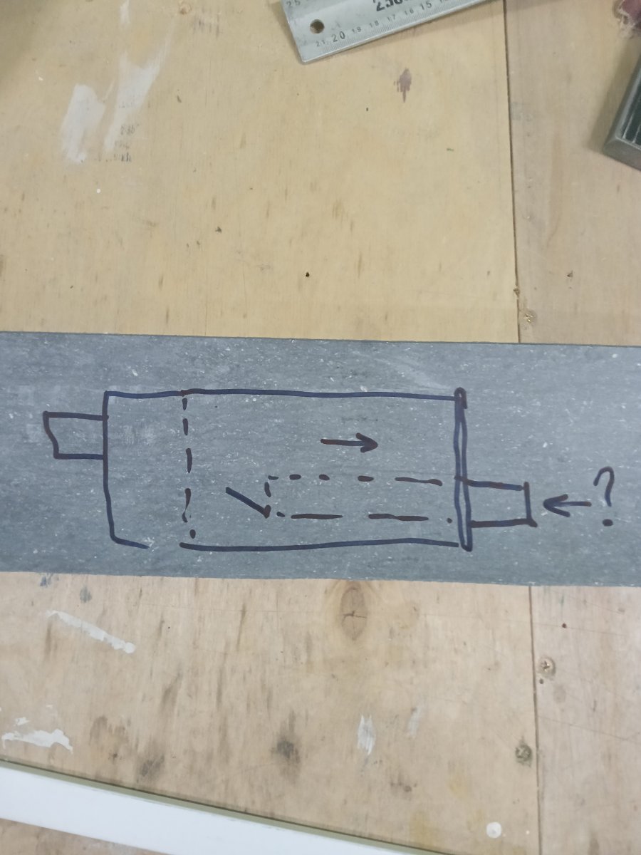

Samodelkin) 176 Опубликовано 23 января Что-то засомневался в направлении установки глушителя... Один вход - ровная труба внутри банки, у другого на конце что-то типа рассекателя под углом приварено (внутри, на конце трубы). Предположил, что правильней рассекателя будет работать ПО ходу выхлопа газов. А тут присмотрелся к банке перед покраской - там выштамповочка над артикулом... стрелка. И она показывает направление навстречу рассекателя. Так какое направление правильно выбрать? Поделиться сообщением Ссылка на сообщение Поделиться на другие сайты
Samodelkin) 176 Опубликовано 25 января Что ж... никто не знает, какое направление у глушителя... Лады, ставим по интуиции. Хотя в гараже советуют по стрелке. Поделиться сообщением Ссылка на сообщение Поделиться на другие сайты
Татарин 7 559 Опубликовано 25 января 3 минуты назад, Samodelkin) сказал: Что ж... никто не знает, какое направление у глушителя... Лады, ставим по интуиции. Хотя в гараже советуют по стрелке. Стрелка означает направление потока.Как и на всяких проводах.краниках,трубопроводах. Поделиться сообщением Ссылка на сообщение Поделиться на другие сайты
