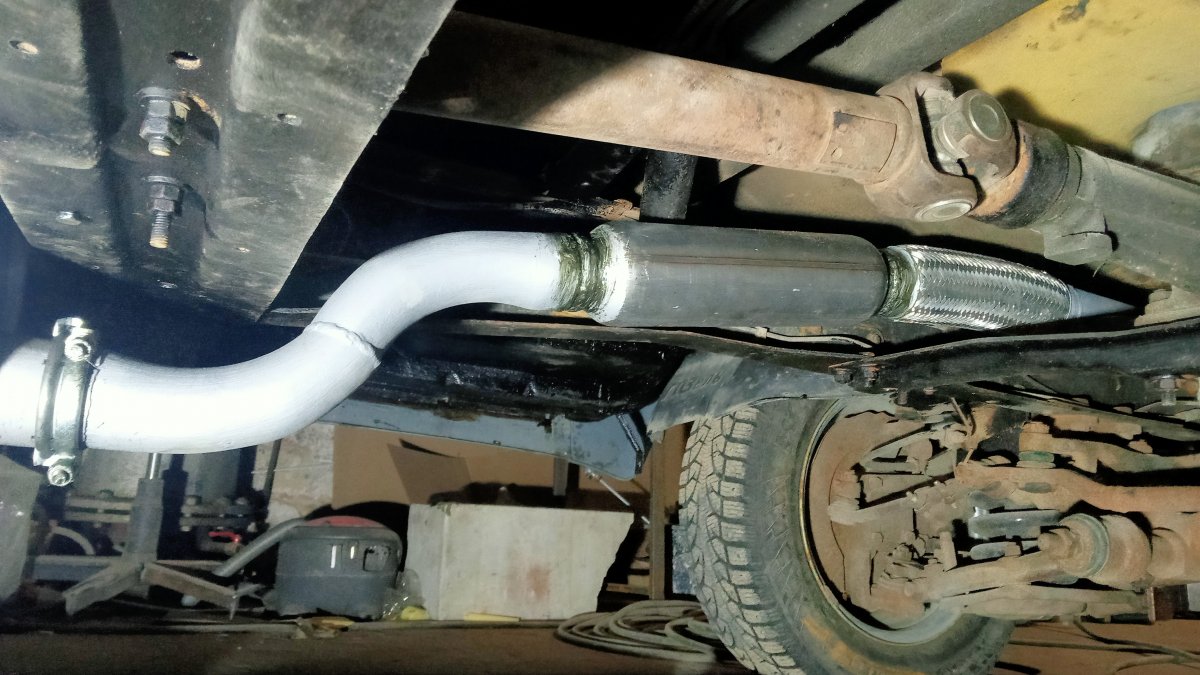

Samodelkin) 176 Опубликовано 25 января 45 минут назад, Татарин сказал: Стрелка означает направление потока Я это понимаю... (как в том Ералаше, про параллельные прямые)… но я не понимаю назначение уголкового рассекателя на выходной трубе из банки... Для чего он? По идее, он наоборот должен стоять на входе газов, чтоб уменьшить/рассечь бьющий прямо перегородку поток... Какую тогда функцию он несёт на выходе - не ясно... Поделиться сообщением Ссылка на сообщение Поделиться на другие сайты
valemat 1 779 Опубликовано 25 января Направление стрелки на глушителе зависит от того как на сварочный стол попал лист со стрелкой. 3 Поделиться сообщением Ссылка на сообщение Поделиться на другие сайты
Samodelkin) 176 Опубликовано 25 января 14 минут назад, valemat сказал: Направление стрелки на глушителе зависит от того как на сварочный стол попал лист со стрелкой. Вот я тоже об этом думал! Просто другого объяснения, почему стрелка противоречит "физике"… у меня нет. Я бы ещё поверил стрелке, если б конструкция была сложной и закрытой... Но, там же все видно и всё по-простому! Поделиться сообщением Ссылка на сообщение Поделиться на другие сайты

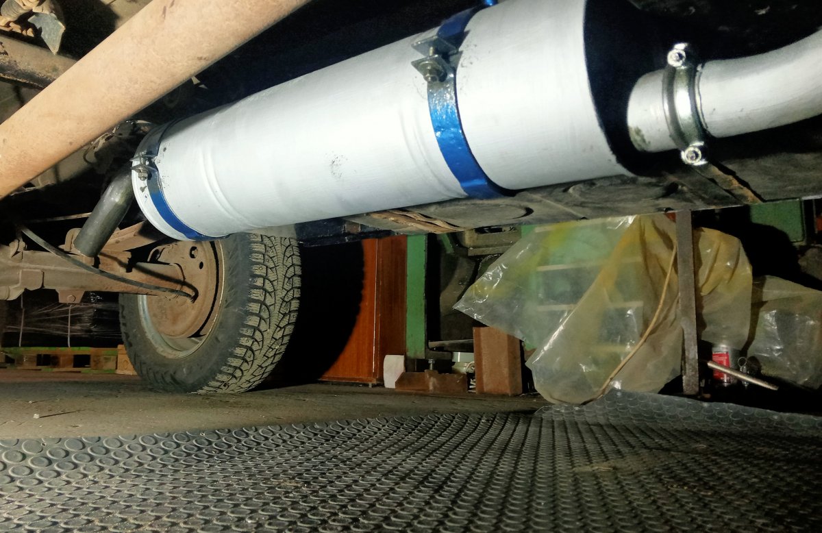

Samodelkin) 176 Опубликовано 27 января (изменено) Вот такой у меня получился выхлоп. В банку напихал ещё нержавеющей стружки через обе трубы. Поставил не по стрелке, а по логике. Снаружи 3 слоя термостойкой краски, внутри графитка разбавленная растворителем. Дренаж просверлю чуть позже... (вспомнил тока щас). В остальном, время покажет. Изменено 27 января пользователем Samodelkin) 2 Поделиться сообщением Ссылка на сообщение Поделиться на другие сайты
Татарин 7 567 Опубликовано 27 января Дым пускал? Как звук? Замени болты на подвесном.На кой они такие длинные?Крутить замучаешься когда подржавеют. Поделиться сообщением Ссылка на сообщение Поделиться на другие сайты
Samodelkin) 176 Опубликовано 27 января 2 часа назад, Татарин сказал: Дым пускал? Как звук? Замени болты на подвесном.На кой они такие длинные?Крутить замучаешься когда подржавеют. Не... ещё не пускал. Отдал электрику приборную панель, контакт пропал на лампочке левого поворота... а без панели не рискнул заводить. Хоть руки очень чесались. Подвесной прямо перед отпуском менял, быстрей-быстрей и некогда было красивые болты искать. Заменю!) Поделиться сообщением Ссылка на сообщение Поделиться на другие сайты
Samodelkin) 176 Опубликовано 29 января (изменено) В 27.01.2025 в 18:08, Татарин сказал: Дым пускал? Как звук? Запустил. Звук?? Ну, скажем так, превзошёл ожидания. С пустой банкой и со стружками - разница существенная. Звук мягкий, но это правда на ХХ, как будет на оборотах, посмотрим... П.С. приборка в норме, но лампочка так и не горит... будем искать... Может поменяю переключатель поворотов... Изменено 29 января пользователем Samodelkin) 1 Поделиться сообщением Ссылка на сообщение Поделиться на другие сайты

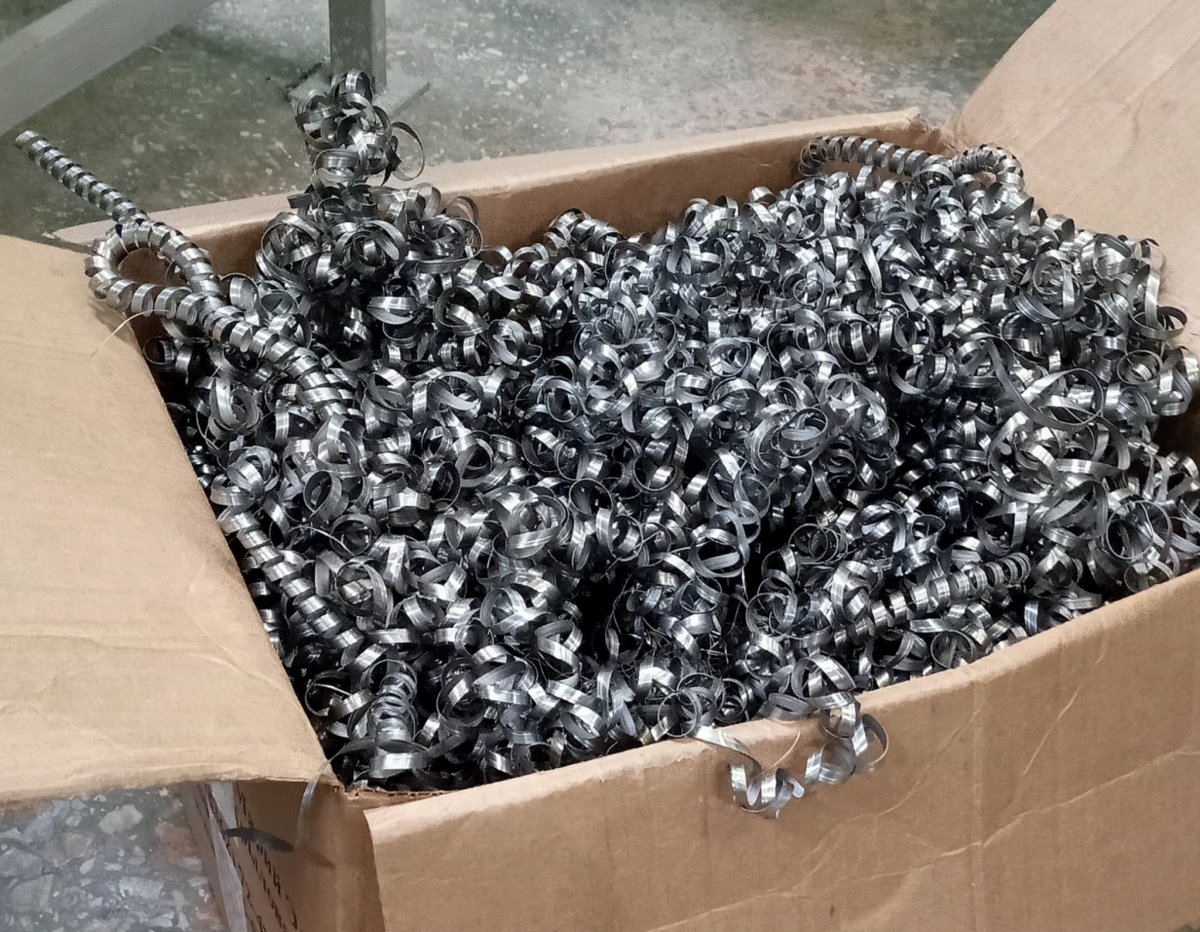

Samodelkin) 176 Опубликовано 29 января (изменено) 7 минут назад, вилли сказал: много стружки надо в банку,ну чтоб не переборщить? Нет, не много. Она же не прессуется, сколько удалось палочкой натромбовать, на том и остановился. Стружка вот такая. Весь ящик кг 1.5-2. Был полный с верхом, остался полный без верха... Могу коробку подарить, кому надо. ... Изменено 29 января пользователем Samodelkin) 1 Поделиться сообщением Ссылка на сообщение Поделиться на другие сайты

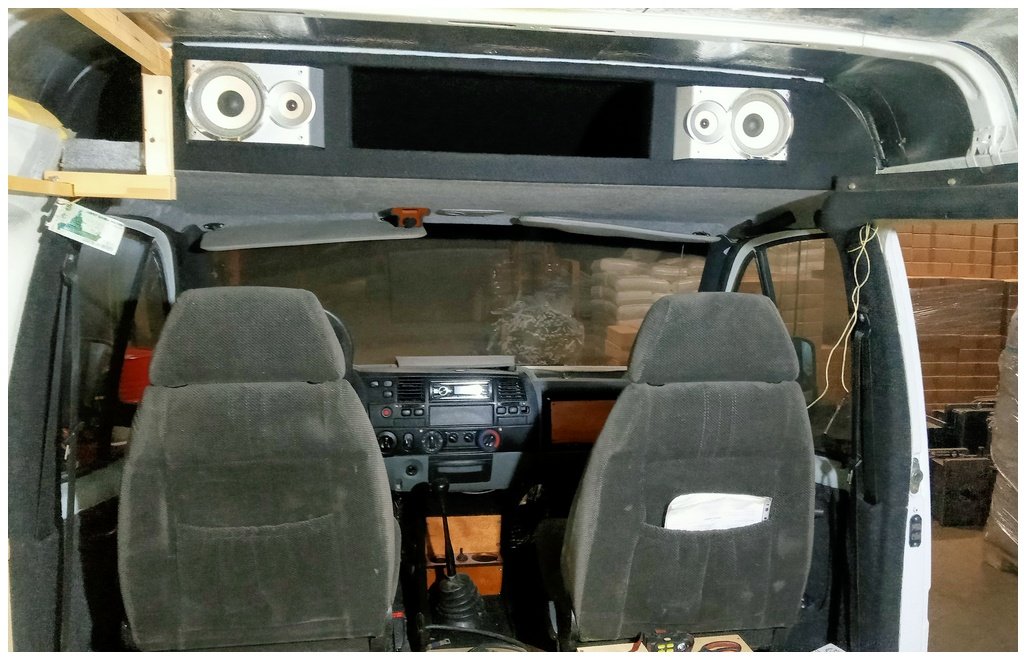

Samodelkin) 176 Опубликовано 11 марта Работа продолжается... %% на 90 сделана кабина, обклеена полка, дверные карты, установлена музыка и т.д., консоль, новая дверца бардачка, протянут силовой кабель из моторного отсека... Теперь очередь за салоном. Делаю антресоли/полки по периметру, затем переходим вниз, к планировке основного пространства. 1 Поделиться сообщением Ссылка на сообщение Поделиться на другие сайты

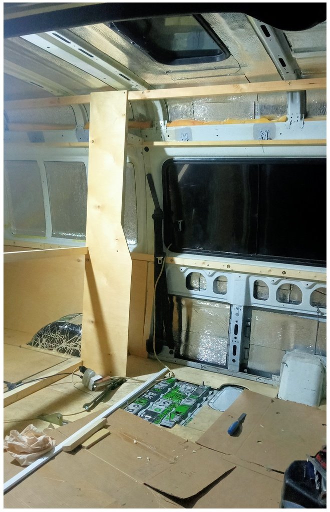

ZAN57 3 533 Опубликовано 11 марта А что это за стойка по левому борту? У меня тут туалет будет. Поделиться сообщением Ссылка на сообщение Поделиться на другие сайты
Samodelkin) 176 Опубликовано 12 марта (изменено) 20 часов назад, ZAN57 сказал: А что это за стойка по левому борту? Там будет маленький узенький шкафчик между спинкой сиденья и спальным местом. Изменено 12 марта пользователем Samodelkin) Поделиться сообщением Ссылка на сообщение Поделиться на другие сайты
ZAN57 3 533 Опубликовано 12 марта 48 минут назад, Samodelkin) сказал: Там будет маленький узенький шкафчик между спинкой сиденья и спальным местом. Понятно... а я решил не мелочиться и засунуть туда туалет-душ. Поделиться сообщением Ссылка на сообщение Поделиться на другие сайты
