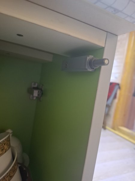

valemat 1 860 Опубликовано 17 марта, 2025 А чем вам шнурочек не нравится? Поделиться сообщением Ссылка на сообщение Поделиться на другие сайты
Татарин 7 682 Опубликовано 17 марта, 2025 11 минут назад, ZAN57 сказал: Смысл то в моменте поворота квадратом- открыть/закрыть защёлку. Ну квадрат из стали сделать не проблема из любого прутка... далее на концах (у двери, а у ящичков только с одного конца) какие то петли приспосабливать для стыновки с кольцом. В оригинпле, на калитках это поковкой загибалась петелька, в которую продевалось кольцо. . Отрезаешь квадратный пруток по длине с расчётом на кольцо, и вылетом внутрь ящика .На конце который внутри ящика сверлишь отверстие под шплинт.Одеваешь на этот конец поджимающую пружинку и фиксируешь шплинтом.Ну шайбы там ещё какие. 1 Поделиться сообщением Ссылка на сообщение Поделиться на другие сайты
ZAN57 3 539 Опубликовано 18 марта, 2025 В 17.03.2025 в 17:03, Татарин сказал: Отрезаешь квадратный пруток по длине с расчётом на кольцо, и вылетом внутрь ящика .На конце который внутри ящика сверлишь отверстие под шплинт.Одеваешь на этот конец поджимающую пружинку и фиксируешь шплинтом.Ну шайбы там ещё какие. Ну ежели в такой парадигме, то проще гайку или шайбу на конце квадрата приварить и обработать красиво. И ничего сверлить не надо. В 17.03.2025 в 17:01, valemat сказал: А чем вам шнурочек не нравится? Какишнурочком поворачивать квадрат замка, который перпендикулярен плоскости двери? Жа и механизм должен быть уверенно работающим, в тч на кочках на ходу. Самое лучшее, да и простое- поворотная головка, типа вертушки (крестовые, круглые) на сантехкранах. Я уже даже думал про них- и отверстие в середине есть для квадрата, плечики для упора и ввинчивания винтика фиксации креста на квадрате. Единственно- металлические а не пластик. Ну и дизайн напрягает- за 10 метров видно что колхоз из смесителя.. Вот и хочется аутентичности, своего, фирменного. Люменя в запасе мало осталось с 70х годов- на 3-4 ручки хватит...тут что-то неожиданное надо... при этом чтобы было не только чем открывать замок, но и открывать/закрывать двери, дверцы. Так и напрашивается шар, луковица. Поделиться сообщением Ссылка на сообщение Поделиться на другие сайты
valemat 1 860 Опубликовано 18 марта, 2025 В мельном есть такие защёлки. Нажал открыл, нажал закрыл. 1 Поделиться сообщением Ссылка на сообщение Поделиться на другие сайты
ZAN57 3 539 Опубликовано 18 марта, 2025 (изменено) В 17.03.2025 в 16:39, Денис22 сказал: Резиновое. им же нужно поворачивать щеколду замка... жесткое нужно. Вспомните на деревянных форточках раньше замки были врезаны, с поворотной люменевой ручкой и квадратом на ней 3 часа назад, valemat сказал: В мельном есть такие защёлки. Нажал открыл, нажал закрыл. У меня на кухне такая сьтоит на секции микроволновки. Нежная слишком для машины, на ходу точно откроется. это же простой масенький магнитик. В 17.03.2025 в 12:44, Татарин сказал: А-а .Я понял.Ты наверное такие замки имел ввиду? Точно, он. С ним в СССР на доковских окнах ручки- уголки 90 градусов шли люмень... На такую ручку как на крюк свинью можно было подвесить... У меня даже такие ручки валются, но не эстетично и не безопасно... Разве что их обточить и украсить... Такие замки хороши тем, что толщина всего 7мм, в фанеру даже врезать мона... тем более в профиль 15*15.. А ответная часть вообще не нужна- просто прорезь в профиле делаешь и всё. Изменено 18 марта, 2025 пользователем ZAN57 Поделиться сообщением Ссылка на сообщение Поделиться на другие сайты

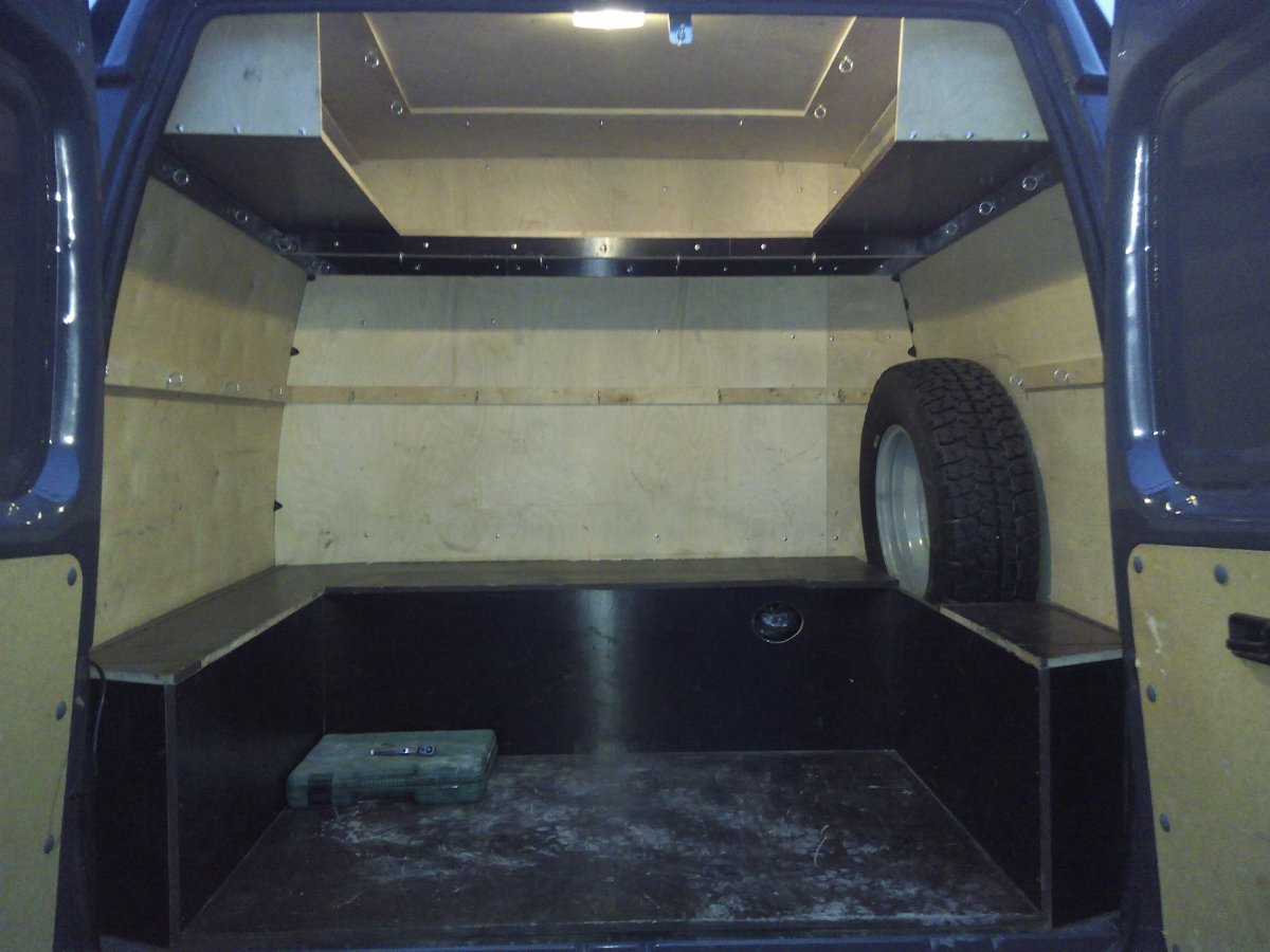

Samodelkin) 192 Опубликовано 19 марта, 2025 В антресолях, что будут по периметру салона, вообще решил дверцы (в классическом понимании) не делать. Тканевые шторки на замке-молнии... люверсах... кнопках... крючок\резинка... липучка, наконец ... Пока не остановился на конкретном варианте... 3 Поделиться сообщением Ссылка на сообщение Поделиться на другие сайты
ZAN57 3 539 Опубликовано 19 марта, 2025 4 часа назад, Samodelkin) сказал: В антресолях, что будут по периметру салона, вообще решил дверцы (в классическом понимании) не делать. Тканевые шторки на замке-молнии... люверсах... кнопках... крючок\резинка... липучка, наконец ... Пока не остановился на конкретном варианте... Не будет заморочно изза любой мелочи люверсы расшнуровывать? Молнии часто ломаются Поделиться сообщением Ссылка на сообщение Поделиться на другие сайты
Татарин 7 682 Опубликовано 19 марта, 2025 Шторки для полок можно сшить из плотного брезента(или подобного) с ремнями и с фастексной застёжкой. Ну это так,как вариант.Можно ещё из кожаных ремней с кобурной застёжкой.С ременной пряжкой наконец. "D ring" ещё тоже можно применить. Поделиться сообщением Ссылка на сообщение Поделиться на другие сайты
Volk8181 253 Опубликовано 19 марта, 2025 7 часов назад, Samodelkin) сказал: В антресолях, что будут по периметру салона, вообще решил дверцы (в классическом понимании) не делать. Тканевые шторки на замке-молнии... люверсах... кнопках... крючок\резинка... липучка, наконец ... Пока не остановился на конкретном варианте... Резинка в люверсы и шнуровать ненадо. Поделиться сообщением Ссылка на сообщение Поделиться на другие сайты
german 1 063 Опубликовано 19 марта, 2025 8 часов назад, Samodelkin) сказал: В антресолях, что будут по периметру салона, вообще решил дверцы (в классическом понимании) не делать. Тканевые шторки на замке-молнии... люверсах... кнопках... крючок\резинка... липучка, наконец ... Пока не остановился на конкретном варианте... Зачем на шторках эти причяндалы, шторки и так будут висеть и не мешать в пользовании. Сдвигаться в какую нибудь сторону как вариант. Взял что нужно, и задвинул назад, вернул в прежнее положение. Эстэтично, Практично и удобно! Поделиться сообщением Ссылка на сообщение Поделиться на другие сайты
ZAN57 3 539 Опубликовано 19 марта, 2025 (изменено) 18 минут назад, german сказал: Зачем на шторках эти причяндалы, шторки и так будут висеть и не мешать в пользовании. Сдвигаться в какую нибудь сторону как вариант. Взял что нужно, и задвинул назад, вернул в прежнее положение. Эстэтично, Практично и удобно! Сдвижные фасады из фанеры по пазам..., как ранее делали на кгижных полках, сервантах, только там стекло сдвигалось. Пазы в профиле делать легко, я привык, уже десятеами метров вырезаю пазы. Жва паза параллельно, по половине ширины антресолей. И тогда замков не надо, достаточно магнитных защёлок или шариков- фиксаторов Изменено 19 марта, 2025 пользователем ZAN57 Поделиться сообщением Ссылка на сообщение Поделиться на другие сайты
