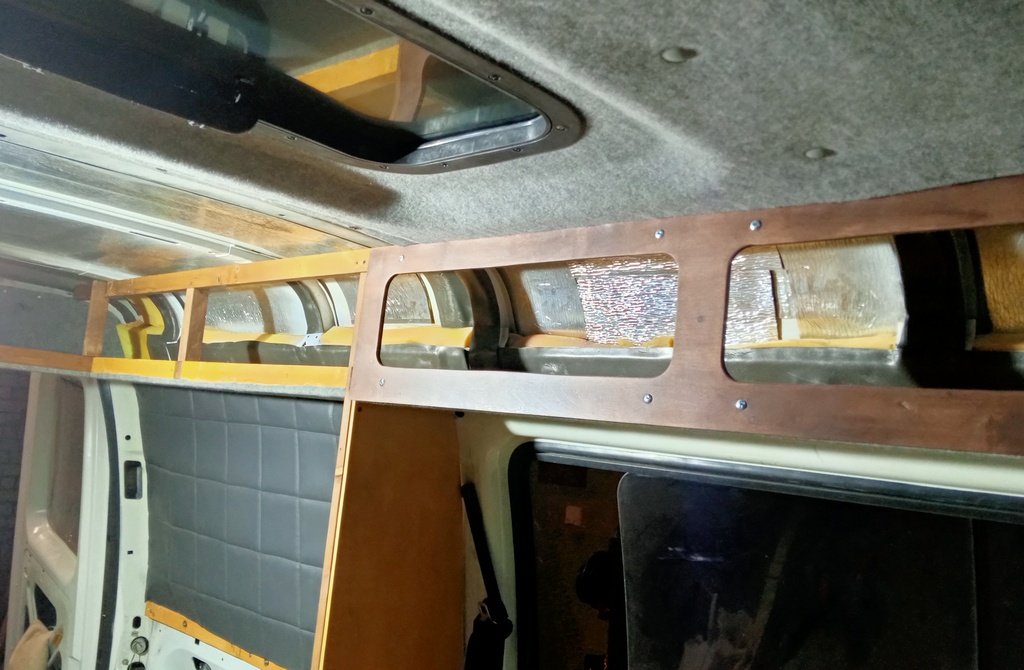

Samodelkin) 176 Опубликовано 20 марта 19 часов назад, ZAN57 сказал: Не будет заморочно изза любой мелочи люверсы расшнуровывать? Молнии часто ломаются Про шнуровку даже не думал...) Предполагал люверсы подвешивать на пенёчки/чопики/крючки... в конце концов - на шляпки саморезов. Молнии ломаются, да... но, если аккуратно пользоваться, то послужат... думаю...)) 18 часов назад, Татарин сказал: Можно ещё из кожаных ремней с кобурной застёжкой. Так точно, тащ полковник! Самый простой, дешевый и надежный вариант. 17 часов назад, Volk8181 сказал: Резинка в люверсы и шнуровать ненадо. Там ширина проема-то см 30-40... и люверсы не надо, просто резинку пришить... И, мне кааца, в тканевых магазинах сейчас полно выбора разных крючочков/петелек... 16 часов назад, german сказал: Зачем на шторках эти причяндалы, шторки и так будут висеть и не мешать в пользовании. Это если в полочке лежат полотенца стопочкой, эти не съедут... А если баночки какие, коробочки друг на дружке, да, мало ли - для страховки шторкой подпереть. 16 часов назад, german сказал: Взял что нужно, и задвинул назад, вернул в прежнее положение. Эстэтично, Практично и удобно! Такая шторка у меня над водительской антресолью будет. Так и уклон чуть внутрь и глубина - метр. Поделиться сообщением Ссылка на сообщение Поделиться на другие сайты
ZAN57 3 533 Опубликовано 20 марта Что то очкую я от этих шторок, резиночек, крючочков с барахлом над головой, особенно если начнут в антресоли всяку твёрдую утварь толкать... она и порвет потом эти шторки на кочках и боковых раскачиваниях... фанера по пазам это надёжно, да ещё и эстетично, под красное дерево, под лак... всё в одном стиле в каюте- откидной- раскладывающийся столик, кабинка туалета, по сути стенка каюты, кухонный столик. Ну и антресоли в каюте, антресоли в других зонах. Как то тряпки неопрятго будет. Поделиться сообщением Ссылка на сообщение Поделиться на другие сайты

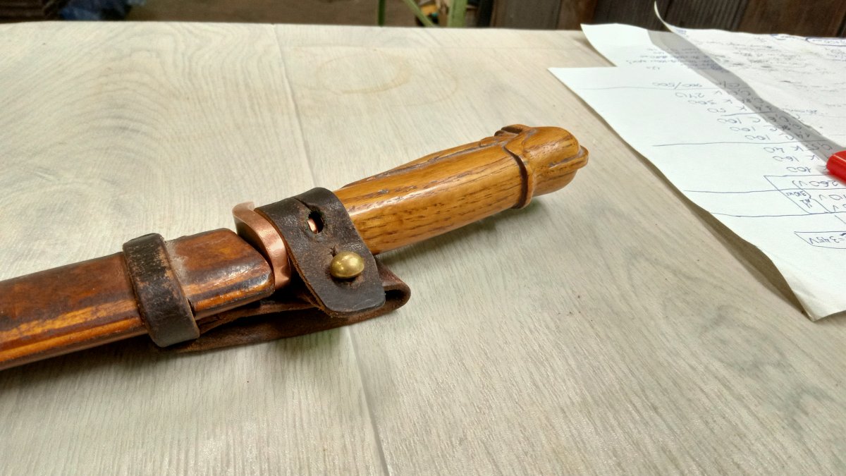

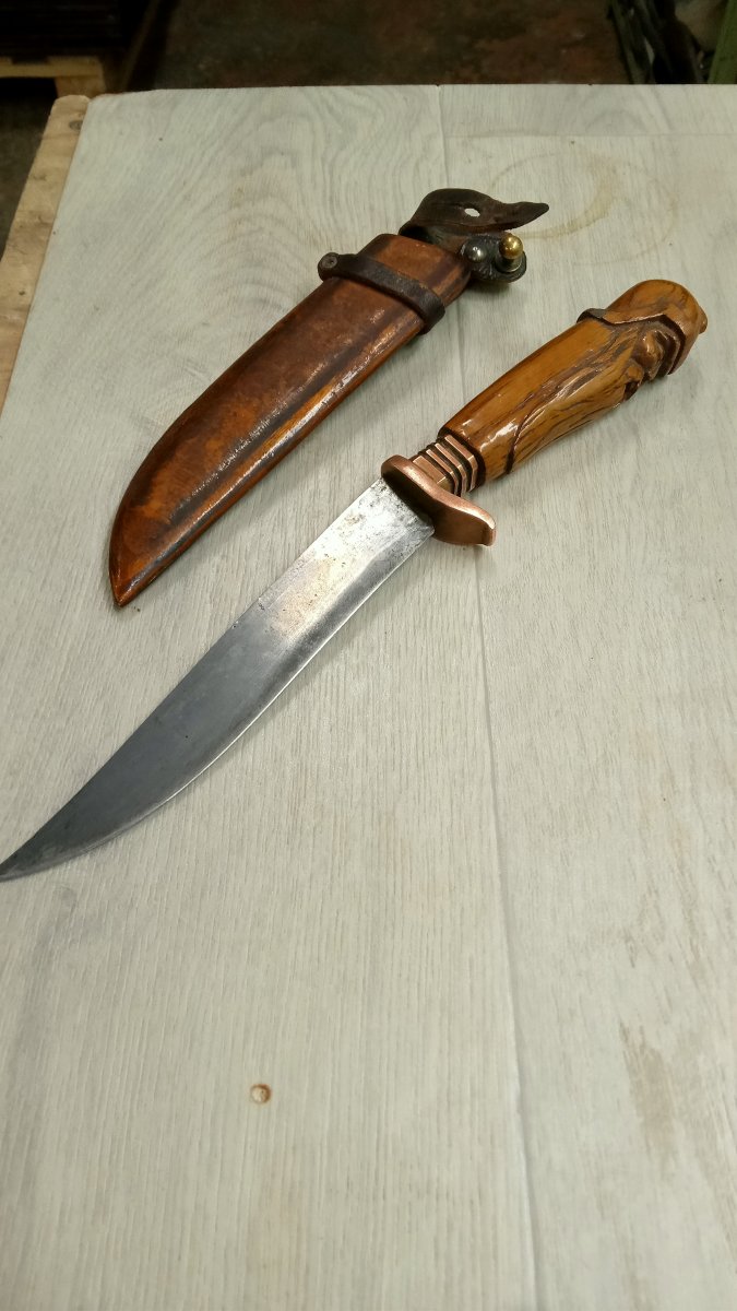

Samodelkin) 176 Опубликовано 20 марта 2 часа назад, Татарин сказал: Ну это как сделать С любовью... из того, что было под рукой... лет 30 тому назад... (я про ножны) А нож подарил друг. Тоже сделан с любовью. Плюс руки. 4 Поделиться сообщением Ссылка на сообщение Поделиться на другие сайты
ZAN57 3 533 Опубликовано 20 марта (изменено) 10 часов назад, Татарин сказал: Ну это как сделать. Рэспект конечно, сам люблю вещи сделанные своими руками... свою будущую жену отчасти тем и сразил в 18 лет, что сделал ей маленький кинжал, общей длиной 8см, сувенир, но он был миниатюрной копией настоящего, и резал, строгал. Его потом у неё украли, чз 20 лет он вернулся, тк украла жена моего брата, и она умерла, сгорела по пьяне, а кинжал нашёл мой племянник у её матери, не знал что это за реликвия, приехал как то с ним... ну это так , к слову... А насчет кожи, ремней и т.д- на мото, чоппере, смотрелось бы круто, в автодоме как то не то... ну как вариант в постельной зоне, на шторах, на маркизах. Изменено 20 марта пользователем ZAN57 Поделиться сообщением Ссылка на сообщение Поделиться на другие сайты
german 1 062 Опубликовано 22 марта В 20.03.2025 в 10:22, ZAN57 сказал: Что то очкую я от этих шторок, резиночек, крючочков с барахлом над головой, особенно если начнут в антресоли всяку твёрдую утварь толкать... она и порвет потом эти шторки на кочках и боковых раскачиваниях... фанера по пазам это надёжно, да ещё и эстетично, под красное дерево, под лак... всё в одном стиле в каюте- откидной- раскладывающийся столик, кабинка туалета, по сути стенка каюты, кухонный столик. Ну и антресоли в каюте, антресоли в других зонах. Как то тряпки неопрятго будет. Это смотря как интерер оформлен. В моем варианте шторки короткие, антресоль с буртиками, аккуратно уложено барахло то не выпадает, вообщем смотрится. Согласен что с фанеркой будет понадежнее и практичнее. Единственное за ней не видать что где лежит, если не помнить, и приходиться двигать что бы найти нужное. Поделиться сообщением Ссылка на сообщение Поделиться на другие сайты

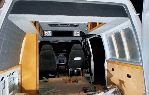

Samodelkin) 176 Опубликовано 24 марта В 22.03.2025 в 04:39, german сказал: В моем варианте шторки короткие, антресоль с буртиками У меня тоже предполагаются короткие... и с буртиками 4 см... В 22.03.2025 в 04:39, german сказал: Единственное за ней не видать что где лежит, если не помнить Можно красиво подписать... Или как в далеком детстве - шкафчик с клубничкой, шкафчик с кастрюлькой, шкафчик с макарошками... Вот что примерно намечается у меня... 5 Поделиться сообщением Ссылка на сообщение Поделиться на другие сайты

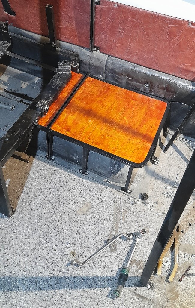

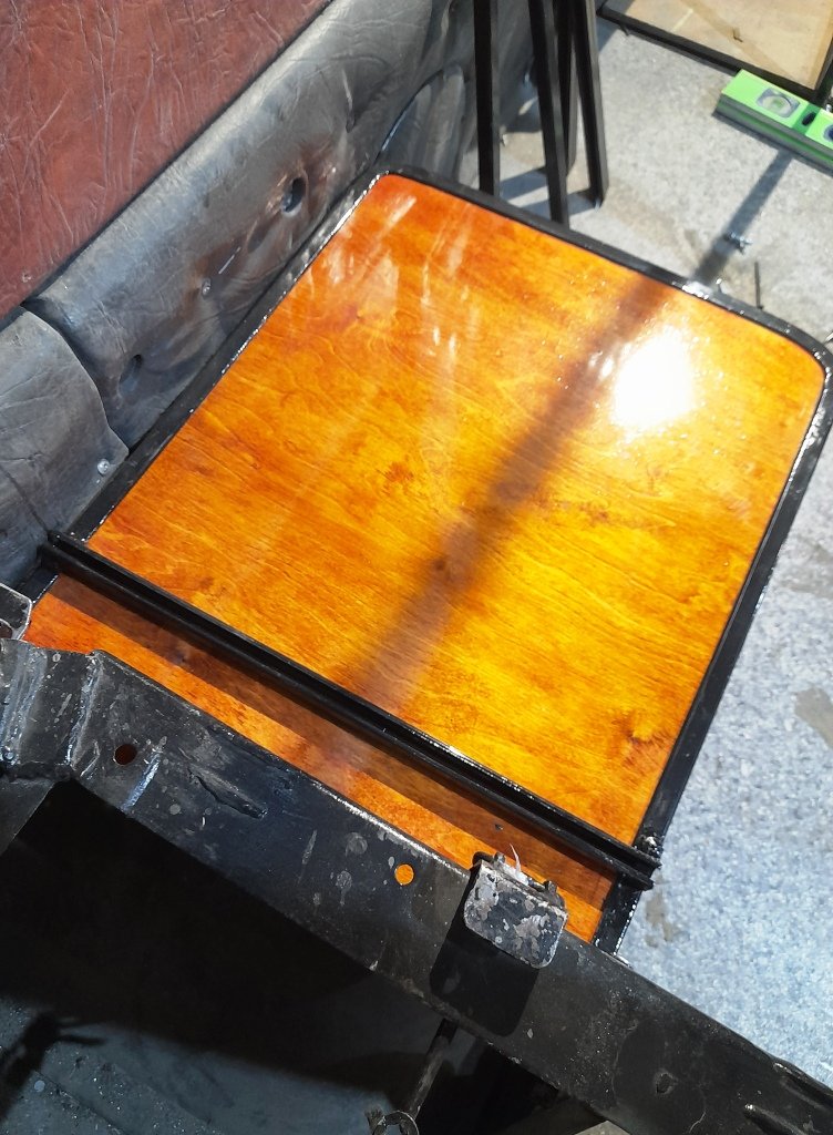

ZAN57 3 533 Опубликовано 24 марта Любитель дерева? Я его то-же люблю, но, будучи конструктором, строителем, больше люблю дерево обрамлённое металлом, связанное в точках сопряжения и нагрузок металлом. Тогда навечно. Вот, пьедестал под био. В обрамлении металла не расслоится, не проломится. Навечно. 1 Поделиться сообщением Ссылка на сообщение Поделиться на другие сайты

ZAN57 3 533 Опубликовано 24 марта 1 час назад, Денис22 сказал: @ZAN57 ещё бы зеркальный потолок и будет космолёт!))) Не, потолок из оникса... как я строил одному полуолигарху офисный центр Аркаим-плаза, он сам то нарцисс, ему надо чтобы оххх. Так на рецепшн потолок из оникса, стены из оникса... добрался до пола, я говорю остановись... неа, сделал и пол из оникса. За 2-3 года много трещин пошло... 2 часа назад, Volk8181 сказал: Крепление к полу оставишь на саморезах? Да. Прикручено через пластик кожуха арки к фанере 14мм пола. Вполне себе прочно. Да и вверх то кто дёргать будет? Нагрузка вертикально аниз, ну при торможении вперёд, но рамка пьедестала надёжно закреплена концами- 1. под бодт рамы кресел 3го ряда и 2. к раме. Всё воеруг пьедестала и весь пол будут в рифленом люмене, с сапожком вверх, герметично, с уклоном, в полу трап. Фанера пьедестала на 3 слоя, нижний с горячим грунтом из лака и уайт спирита. И лак ур алкидный, яхтный. Так что его и мыть мона а не только протирать. Поделиться сообщением Ссылка на сообщение Поделиться на другие сайты

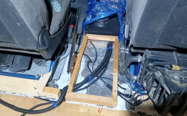

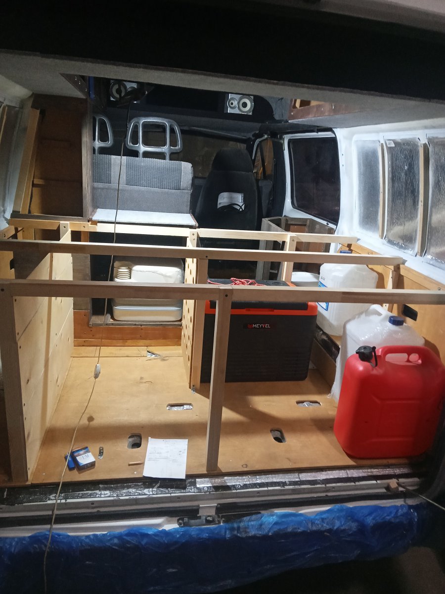

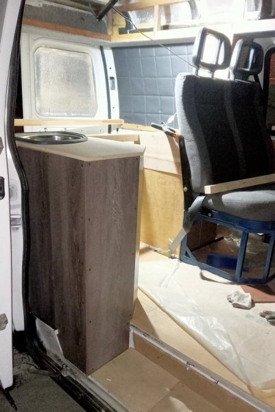

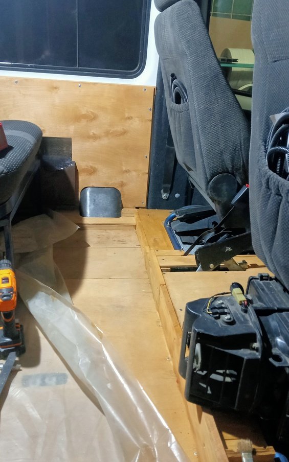

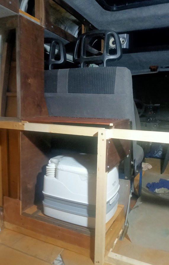

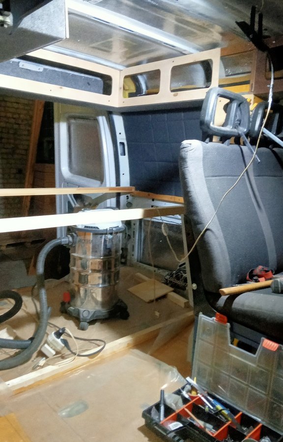

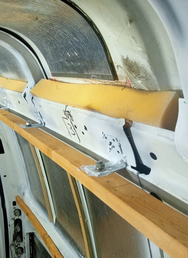

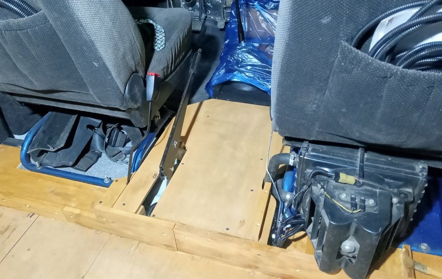

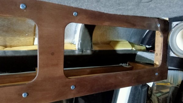

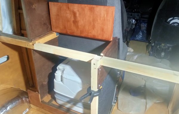

Samodelkin) 176 Опубликовано 15 апреля Проложил силовые и сигнальные кабели из капота в салон. Закрыл фальшполом... сверху потом чем-нить прикрою. Сделал шкафчик за сиденьями (по проекции антресоли до пола). В оставшееся место как раз вместился био-Т . Ну, покорячился, конечно, с подгонкой... Собрал маленько корпус кухонной тумбы (ламинат). Сверху "столешница" из 15мм фанеры и мини-мойка. Как-то так пока... Дальше "изобретение" спальника с разделением под ним полезного пространства . Главное - холодильник 12в, вода, потом - поклажа/багаж/запчасти/канистра/тяжелая утварь... 3 Поделиться сообщением Ссылка на сообщение Поделиться на другие сайты

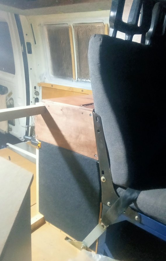

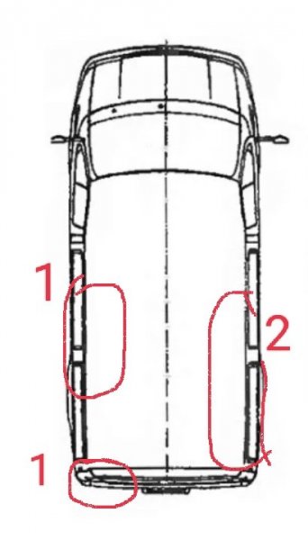

Samodelkin) 176 Опубликовано 18 апреля Раскладка груза и багажа. Как я считаю на бумажке... Левый борт (1): бензобак 60кг, сидение пассажиров 20, внутри электропричиндалы ещё 15-20кг, запаска на задней двери 30 - итого 130кг. Большой отсек к био-Т будет лодка ПВХ плюс эл.мотор - это почти середина, но ближе к левому борту кг 30-40... Через стенку холодильник с продуктами - 20кг . Считаю, что с лодкой +/- норм. Правый борт (2): кухня - прим.10кг, вода 50кг, канистра 20. (ну, воды наверное ещё 10-20 будет...)Итого 80-90кг. Получаем 130 против 80-ти. "Заметит" ли это машина/подвеска/колеса... Сам думаю - вроде не должна. Не существенный перевес. Что скажете? Поделиться сообщением Ссылка на сообщение Поделиться на другие сайты
german 1 062 Опубликовано 18 апреля Развесовка -это большое дело. Не стоит забывать что вес водителя тоже приплюсуется к развесовке, на практике все проявится. Поделиться сообщением Ссылка на сообщение Поделиться на другие сайты
Samodelkin) 176 Опубликовано 18 апреля (изменено) 2 часа назад, german сказал: Развесовка -это большое дело. Не стоит забывать что вес водителя тоже приплюсуется к развесовке, на практике все проявится. ... вес водителя уравновешивается весом штурмана... В 95% поездок. Ну, а по моей развесовке что скажете - норм? Изменено 18 апреля пользователем Samodelkin) Поделиться сообщением Ссылка на сообщение Поделиться на другие сайты
german 1 062 Опубликовано 18 апреля Ничего не скажу, проект не смотрел расчеты не делал. А врать воспитание не позволят. Поделиться сообщением Ссылка на сообщение Поделиться на другие сайты
Samodelkin) 176 Опубликовано 18 апреля 3 минуты назад, german сказал: Ничего не скажу, проект не смотрел А моего описания и фото разве не достаточно? Поделиться сообщением Ссылка на сообщение Поделиться на другие сайты
german 1 062 Опубликовано 19 апреля Для меня нет, незная общий вес всего авто, в которой кроме перечисленного еще войдет и остальное к примеру каркас для оборудования, да и остальное что будет в последствии переделки, все это играет на конечный результат в итоге. Поделиться сообщением Ссылка на сообщение Поделиться на другие сайты
