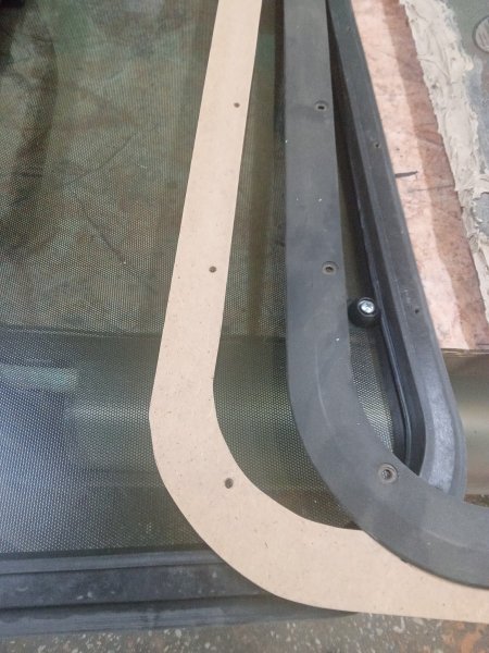

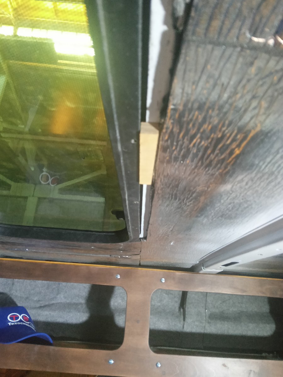

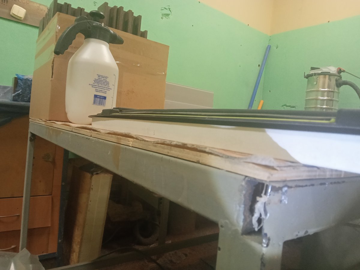

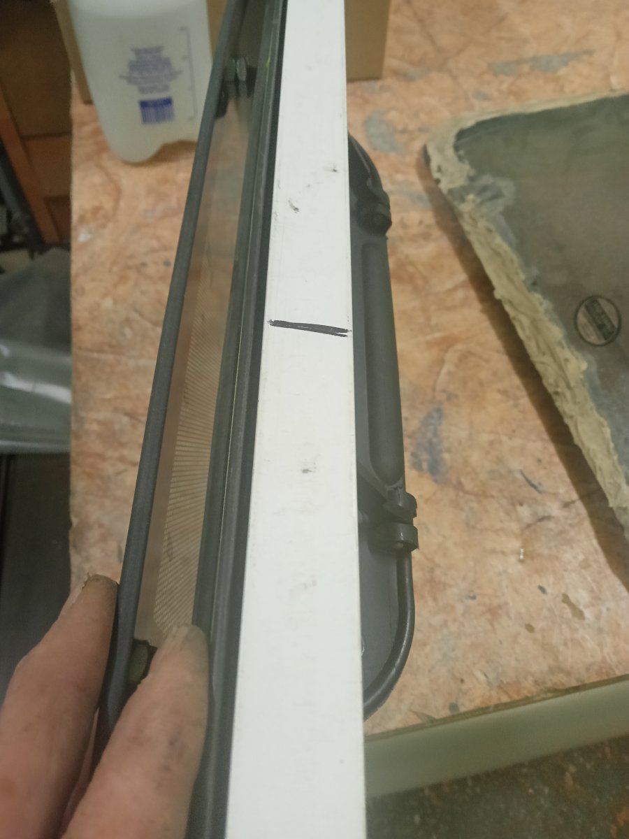

Samodelkin) 192 Опубликовано 25 мая, 2025 Не-а... Дело не в уплотнителе! Вскрыл шумку вокруг люка изнутри, а за ней и герметик снимается. глянул сверху со стремянки - щель между люком и кузовом мм2..3 в передней части. То ли люк кривой, Толи железо на крыше прогнулось. Поеду за новым хорошим герметиком стекольным. Думаю, толстый слой нас спасет... Поделиться сообщением Ссылка на сообщение Поделиться на другие сайты
Samodelkin) 192 Опубликовано 25 мая, 2025 5мм спереди, 2-3мм сзади... Поделиться сообщением Ссылка на сообщение Поделиться на другие сайты
Татарин 7 687 Опубликовано 25 мая, 2025 16 минут назад, Samodelkin) сказал: 5мм спереди, 2-3мм сзади... Вместо вот этой белой . Подбери Пеноплекс нужной толщины.Что-бы обивка потолочная в свободном положении плотнячком ложилась.А на рамку люка уплотнитель оконный "D"подклей.И герметик не потребуется. 1 Поделиться сообщением Ссылка на сообщение Поделиться на другие сайты

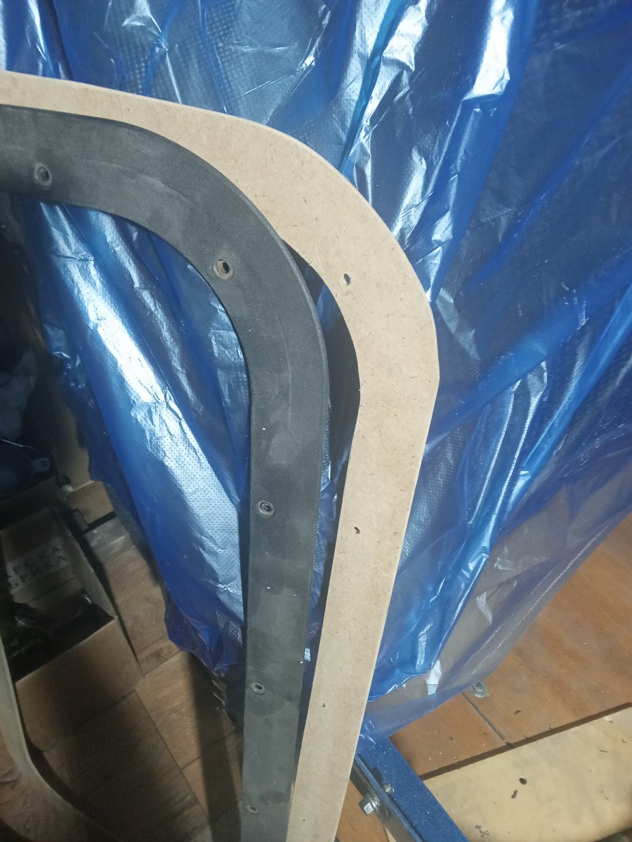

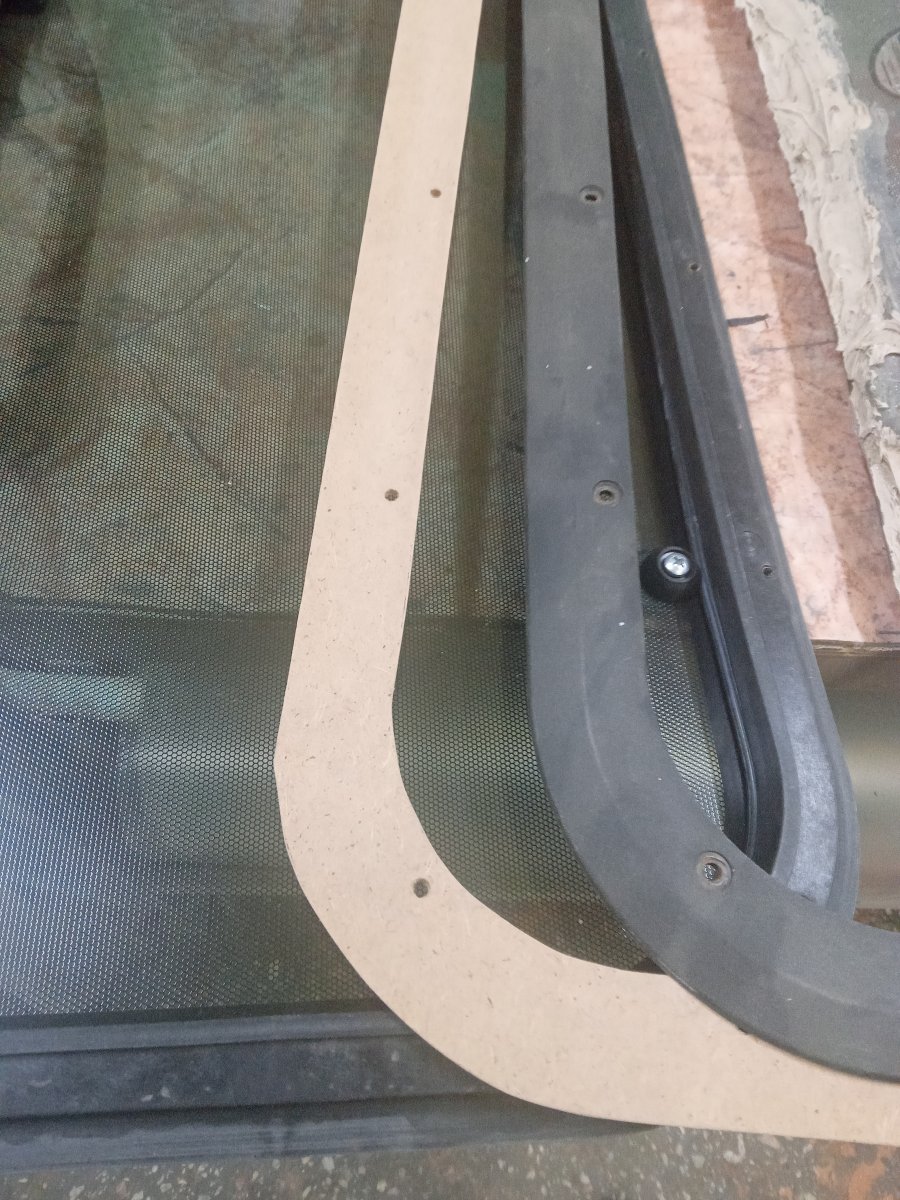

Samodelkin) 192 Опубликовано 25 мая, 2025 17 минут назад, Татарин сказал: Вместо вот этой белой . Подбери Пеноплекс нужной толщины.Что-бы обивка потолочная в свободном положении плотнячком ложилась.А на рамку люка уплотнитель оконный "D"подклей.И герметик не потребуется. Пока не понял технологии... Эта "белая" просто рейка алюминиевая, чтоб кривизну посмотреть... Потолочная обивка у меня снята, обклеивал карпетом, он от влаги сморщился, менять надо... Пока не представляю, как смогу потолком притянуть рамку люка... И с какой стороны Пеноплекс прокладывать, с внутренней? Может вместо потолка притянуть пока через ЭТОТ шаблон? Поделиться сообщением Ссылка на сообщение Поделиться на другие сайты
Татарин 7 687 Опубликовано 25 мая, 2025 Давай всё по порядку.Вытаскиваешь люк(в сборе)Сделано.В проём крыши под обивку подбираешь пеноплекс.С таким расчётом что-бы потолочная обивка прижималась к нему плотнячком.Можно кусочками собрать и склеить.На саму рамку люка (наружную)снизу подклеиваешь оконный уплотнитель.Укладываешь люк на крышу и саморезами, равномерно(в комплекте) стягиваешь внутреннюю рамку,с наружной.Всё.Уплотнитель(оконный)сплющился.Герметика не надо.Ну может чутка что-бы стык замазать.Через недельку ещё малость подтянешь. Если будет течь между рамкой,и стеклом люка,то это другая история. 1 1 Поделиться сообщением Ссылка на сообщение Поделиться на другие сайты
Samodelkin) 192 Опубликовано 25 мая, 2025 18 минут назад, Татарин сказал: Укладываешь люк на крышу и саморезами, равномерно(в комплекте) стягиваешь внутреннюю рамку,с наружной.Всё.Уплотнитель(оконный)сплющился.Герметика не надо.Ну может чутка что-бы стык замазать. А если через такие полоски фанеры? По толщине подходят... И притянуть через через шаблон и рамку внутреннюю. А потолок уже после поставить. Снаружи герметиком для страховки. Поделиться сообщением Ссылка на сообщение Поделиться на другие сайты
Татарин 7 687 Опубликовано 25 мая, 2025 Фанера (на мой взгляд) плотновата.Не отработает изгибов. 1 Поделиться сообщением Ссылка на сообщение Поделиться на другие сайты
Samodelkin) 192 Опубликовано 25 мая, 2025 2 минуты назад, Татарин сказал: Фанера (на мой взгляд) плотновата.Не отработает изгибов. Подумаю... А пеноплекс может недожать изгиб... Поделиться сообщением Ссылка на сообщение Поделиться на другие сайты
Samodelkin) 192 Опубликовано 25 мая, 2025 (изменено) Короче, план такой ... Удаляю старье, зачищаю, обезжириваю... Клею уплотнитель... Опускаю люк, прохожу герметиком изнутри - стык угола рамки люка и крыши. Ставлю полоски Пеноплекса, наживляю шаблон и штатную рамку. Снаружи прохожу по кругу герметиком и притягиваю рамкой люк. Смотрю усадку и уменьшение зазора. Д-уплотнитель не даст выдавить весь герметик, оставит бутерброд наполненным. Как-то так.) Изменено 25 мая, 2025 пользователем Samodelkin) Поделиться сообщением Ссылка на сообщение Поделиться на другие сайты

Samodelkin) 192 Опубликовано 31 мая, 2025 2 часа назад, Татарин сказал: Вдруг там корень проблемы Посмотрел... Да вроде нет там трещин, откуда бы могло ТАК затекать... Дирку от шурупа законопачу и с маленьким напором из шланга буду смотреть, где стоки воды проходят. jpg jpg Поделиться сообщением Ссылка на сообщение Поделиться на другие сайты
