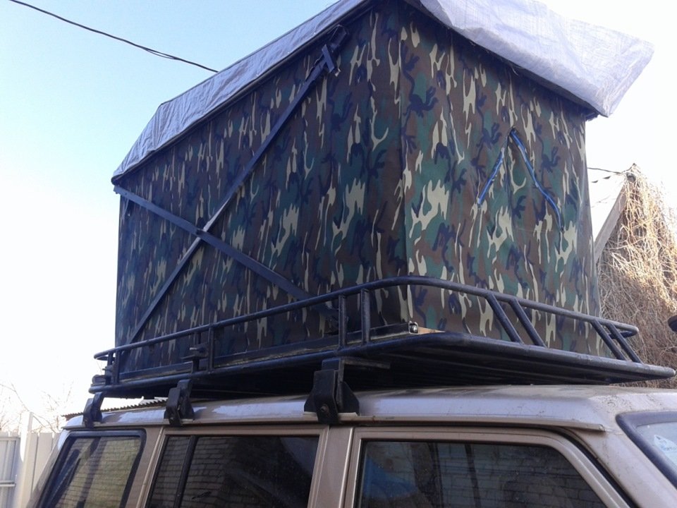

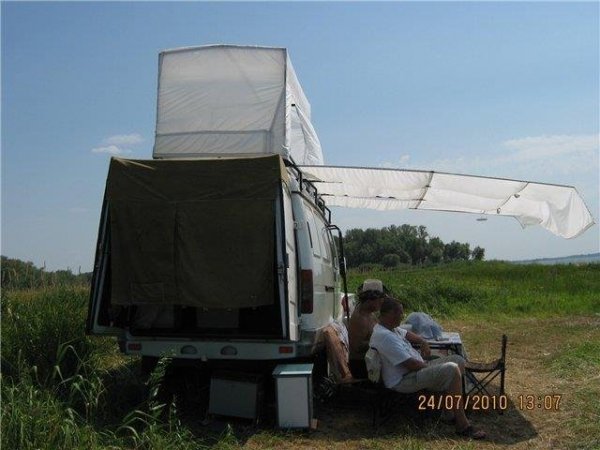

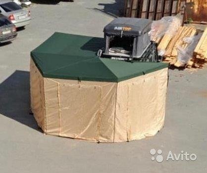

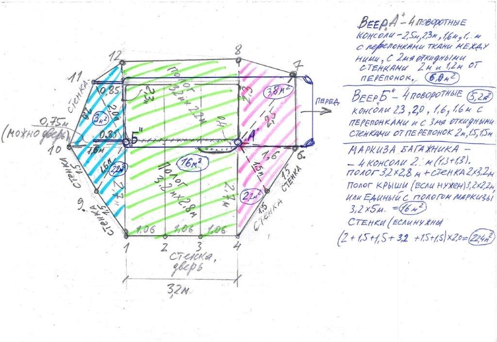

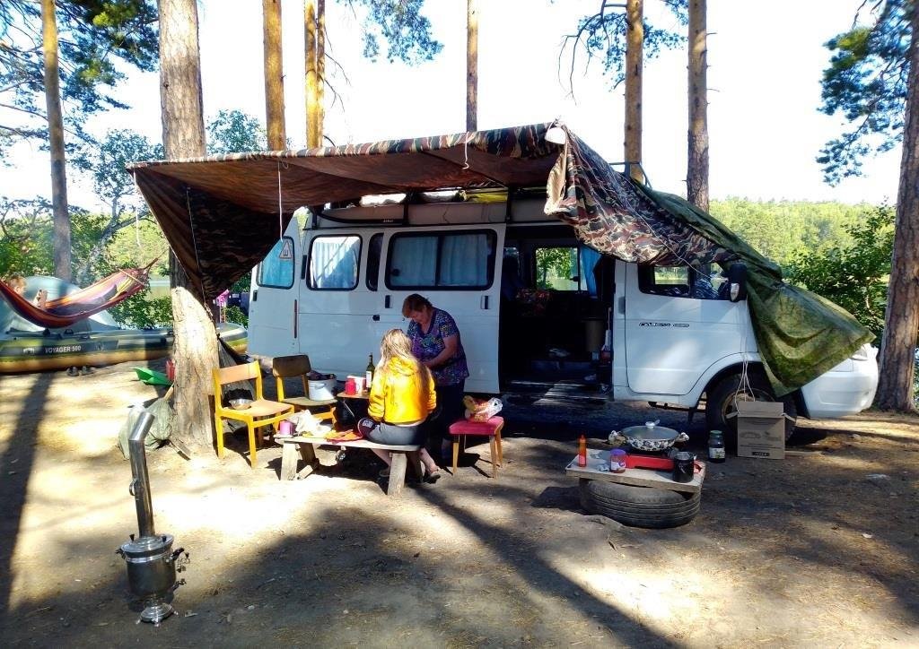

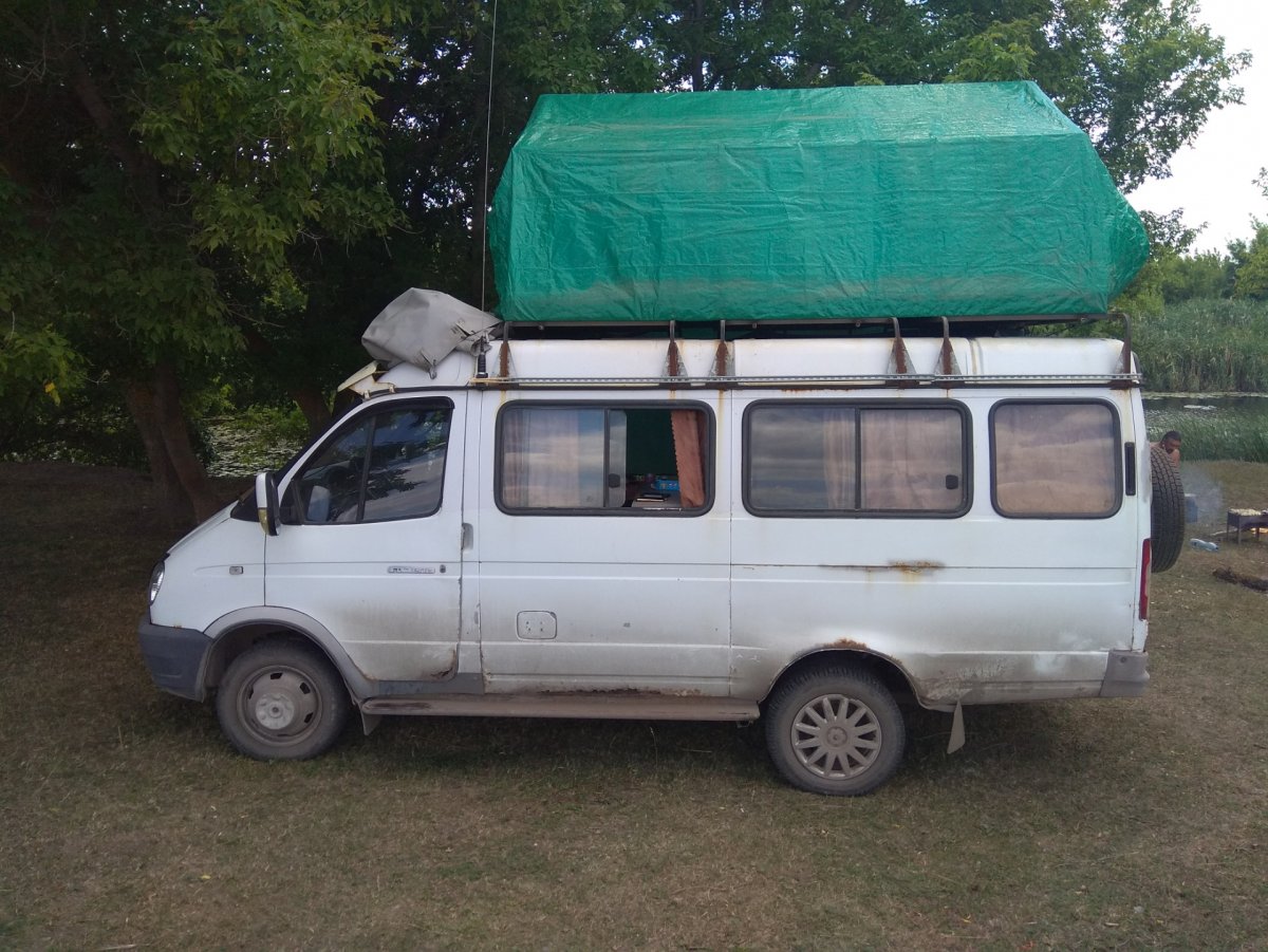

ZAN57 3 576 Опубликовано 27 июня, 2024 Ну для примера палатки, домики на крыше. или палатка на крыше + маркизы по кругу, веерные, со стенками. Конечно, палатка на крыше- на одну ночку, с маркизами- это уже целая квартира внутри, лагерь, с комнатами раздельными, благо3стройством и т.д... это на нкдкльку- две уже и более... Маркизы бывают разных типов- веерные, телескопические, комплексные, это не дорогая и отличная идея для комфорта и вместитимости.. У меня была готова только примитивная, но удобная телескопическая, сделал за 2 дня до поездки на озеро. В движении- ничего не видно, всё внутри профилей багажника. А выдвигается на 3м, при ширине 3,2м, значит навес 9м2!!! Стенки приделать с дверью и окнами- как 2 пальца об асфальт. Эта телескоп- маркиза являлась частью плана общего маркизного автодома- зелёный цвет, 3,2* 2,8м 2 Поделиться сообщением Ссылка на сообщение Поделиться на другие сайты
Татарин 7 771 Опубликовано 27 июня, 2024 @ZAN57 Вот что значит олдскул.Чертежи, размер.Всё ясно, и понятно.А то бывает-"А ты можешь?"-"Могу.Как делать?"- " А что-бы было зашибись" Поделиться сообщением Ссылка на сообщение Поделиться на другие сайты
Samodelkin) 210 Опубликовано 27 июня, 2024 3 часа назад, ZAN57 сказал: Упаси бог- спальник , палатка. Не, палатка-то понятно - ф топку. При наличии автодома, палатка - атавизм. А, спальник при ок."0" на весну/осень пригодиться. Да и жена в спальнике реже воображает себя звездочкой... 3 часа назад, ZAN57 сказал: Про мой запасной вариант не понял? Багажник или хотя бы платформа будет на крыше? Багажник, как и маркиза, будут рассматриваться на 4-5 этапах постройки... Сейчас главные - 1.трансмиссия/двигатель 2.кузов/антикор 3.внутренняя планировка и постройка. 3 часа назад, ZAN57 сказал: Мы вот не всегда на море ездим, иногда и на местные озёра, а тут уж желающих Ваааще по морю не фанатеем... ну, максимум дня 3-4-5 на одном месте... и команда "Седлать!" Года три, как открыли для себя Южный Урал (хотя 10 лет через него катались и катаемся...) Вот (!) где красОты!!! А есть еще и Средний, и Приполярный... 1 Поделиться сообщением Ссылка на сообщение Поделиться на другие сайты
ZAN57 3 576 Опубликовано 27 июня, 2024 (изменено) 1 час назад, Татарин сказал: @ZAN57 Вот что значит олдскул.Чертежи, размер.Всё ясно, и понятно.А то бывает-"А ты можешь?"-"Могу.Как делать?"- " А что-бы было зашибись" Примерно так... На работе директор одного из ЧОПов, бывший подполкан заявил- а можешь мне сварить на багажнике маркизы выдвижные (видимо телескопы имел в виду и веерные по 3м углам? Я ему показал чертеж, "примерно так", тк это для Газели, у него Соболь, но принцип то тот, же. Он долго смотрел, смотрнел, потом спрашивает- "А сама машина то где?". Блин, и правда, надо было пуктиром Газель вписать в этот чертёж... Я ему объяснил, что это схема самих маркиз, по сути они все на багажнике размещаются, и снимаются с машины вместе с багажником, те машина тут и не причём. Но в любом случае я ему ничего ванрить не стал, своё то делать некогда, но чертёж нарисовал с его Газелью, когда он дал обмерить существующий багажник. Пока не нашёл, кто ему варить будет. 1 час назад, Samodelkin) сказал: Не, палатка-то понятно - ф топку. При наличии автодома, палатка - атавизм. А, спальник при ок."0" на весну/осень пригодиться. Да и жена в спальнике реже воображает себя звездочкой... Багажник, как и маркиза, будут рассматриваться на 4-5 этапах постройки... Сейчас главные - 1.трансмиссия/двигатель 2.кузов/антикор 3.внутренняя планировка и постройка. Ваааще по морю не фанатеем... ну, максимум дня 3-4-5 на одном месте... и команда "Седлать!" Года три, как открыли для себя Южный Урал (хотя 10 лет через него катались и катаемся...) Вот (!) где красОты!!! А есть еще и Средний, и Приполярный... Это ты мне то про Южный Урал рассказываешь? . Я 12 лет отработал в Челяблесе, в проектировании, из них первые 8 лет геодезистом, топографом, потом конструктор, ГИП, начальник. И в Че области не осталось ни одного населённого пункта пожалуй, где я не побывал, а в основном- лестничества, кордоны, лесхозы, леспромхозы, лесокомбинаты, ну то есть где красота. А озёр у нас 3333 штуки, из них около 200 пересыхают раз два за несколько лет. И все ландшафтные зоны- и степь и лесостепь, и лесная, и горно лесная. Есть озёра, небольшие, про которые мало кто знает даже в Че области, а там то красота настоящая, и дайвинг и т.д. На этапе внутрянки думаю придётся думать о наружке... в увязке, когда поймёшь, что что-то надо вытащить наружу, чтобы внутри место освободить- запаску например, те-же багажные и спальные места и т.д. Изменено 27 июня, 2024 пользователем ZAN57 Поделиться сообщением Ссылка на сообщение Поделиться на другие сайты

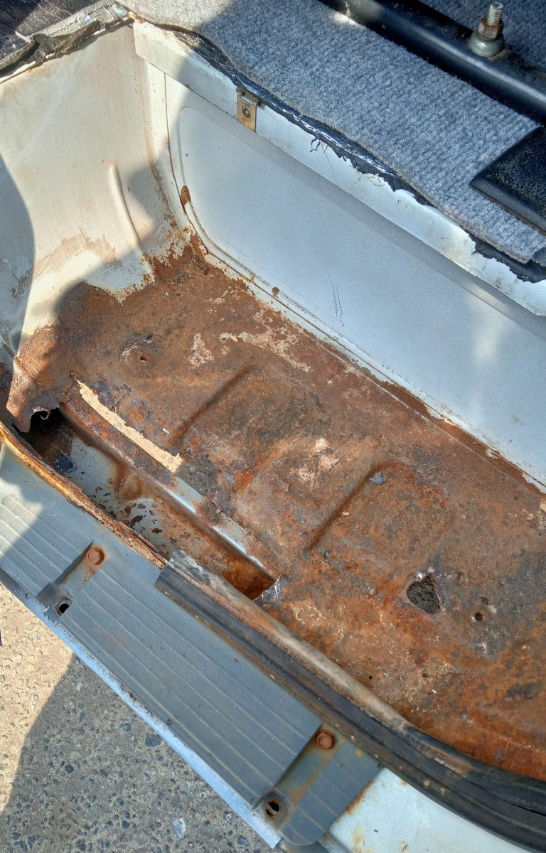

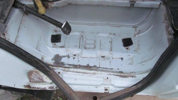

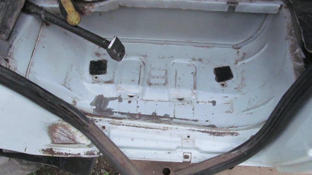

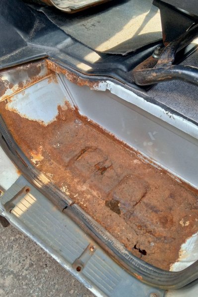

Samodelkin) 210 Опубликовано 1 июля, 2024 В 28.06.2024 в 10:28, ZAN57 сказал: Давление на рампе померить бы. Повнимательней прислушался, вроде отключается насос... секунд через 10... Это меня старый владелец напугал, что "не отключается, переливает, зажигание включенным не держите"... В общем, наблюдаю пока. В воскресенье сделал шумку кабины - пока только пол - 3мм вибро и 6мм сплэна фольгированного. Снял короба на ступеньках - фото прилагаю... не очень страшно, но неприятно... Надо бы отреставрировать. Но как... Вопрос - без сварки обойтись можно?? Вырезать ржавчину и на заклепки посадить новые короба (подрезанные). Шовный герметик, эпоксидный грунт, антикор. Поделиться сообщением Ссылка на сообщение Поделиться на другие сайты
ZAN57 3 576 Опубликовано 1 июля, 2024 (изменено) Ну без сварки тут конечно уже не обойтись, чтобы совсем вылечить. Но чтобы приостановить процесс, можно обойтись. Только не надейся на твёрдые покрытия, типа грунта, краски, герметиков и т.д. может помочь только бондеризация (обработка солями ортофосфорной кислоты, преобразователями, создающими соли металлов "не опасного покрытия" (с отрицательным элхим потенциалом выше железа- фосфор, цинк). Но это только для приостановки коррозии, а для защиты от продолжения новой коррозии от влаги, химикатов- мягкое, мажущееся покрытие, типа пушсала, битум на маслоотработке, мовиль и т.д. тем более это место закрывается пластиковой ступенькой. Я обычно варю сам битумную мастику на маслоотработке, которая мажется ещё лет 30 и не прекращает мазаться даже при -20С. Если заводская резино- битумная, то туда то- же немного маслоотработки добавляю, иначе она чз год пересыхает. Пользуюсь уже лет 50, вполне устраивает... Ну скажем такая гниль. Это 2109, 90-е годы. Пола в принципе нет, его вваривал в виде стенок от холодильников, а короба, лонжероны и тд- обрабатывал и промазывал. Продавал девятку спустя 4 года, и потом видел её чз 3 года... жива. Изменено 1 июля, 2024 пользователем ZAN57 1 Поделиться сообщением Ссылка на сообщение Поделиться на другие сайты

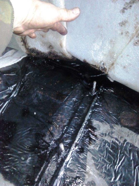

ZAN57 3 576 Опубликовано 1 июля, 2024 Ну у меня конечно получше было, но это в возрасте 5-6 лет это обычный лак битумный бт- 577. Я в него то- 5% маслоотработки горячей добавляю. Потом сверху было промазано толстым слоем горячей битумной мастики с маслоотработкой и накрыто 2мя слоями полиэтиленовой плёнки. По горячей мастике она ложится отлично, проминается в любые неровности. Она закрывает мастику, чтобы не перемазаться. Вот кусок пола под штурманским креслом. Мастики 1,5-2мм, в ямках и больше, оно и логично- воды меньше стоять будет. Полиэтилен не даёт пачкаться, под ним реально десятилетиями мастика не твердеет, не трескается, защищает. На вертикальных поверхностях хуже- в жару стекает, поэтому там маслоотработки меньше... Поделиться сообщением Ссылка на сообщение Поделиться на другие сайты

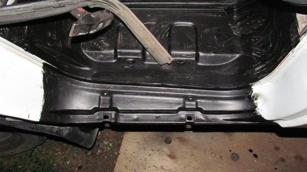

Samodelkin) 210 Опубликовано 1 июля, 2024 6 часов назад, ZAN57 сказал: Ну без сварки тут конечно уже не обойтись, чтобы совсем вылечить. Но чтобы приостановить процесс, можно обойтись. Только не надейся на твёрдые покрытия, типа грунта, краски, герметиков и т.д. может помочь только бондеризация (обработка солями ортофосфорной кислоты, преобразователями, создающими соли металлов "не опасного покрытия" (с отрицательным элхим потенциалом выше железа- фосфор, цинк). Но это только для приостановки коррозии, а для защиты от продолжения новой коррозии от влаги, химикатов- мягкое, мажущееся покрытие, типа пушсала, битум на маслоотработке, мовиль и т.д. тем более это место закрывается пластиковой ступенькой. Я обычно варю сам битумную мастику на маслоотработке, которая мажется ещё лет 30 и не прекращает мазаться даже при -20С. Если заводская резино- битумная, то туда то- же немного маслоотработки добавляю, иначе она чз год пересыхает. Спасибо за рецепты.) Все это варево на голое железо наносится? Или сначала грунт ? Поделиться сообщением Ссылка на сообщение Поделиться на другие сайты

ZAN57 3 576 Опубликовано 2 июля, 2024 17 часов назад, Samodelkin) сказал: Спасибо за рецепты.) Все это варево на голое железо наносится? Или сначала грунт ? Грунт бесполезен в данном случае, на такую коррозию он нормально защитным слоем не ляжет, даже эпоксидный. Тут цель другая- битум с маслом, даже механически его соскабливаешь, в порах всё равно жирный битум остаётся, защищает от влаги. Поделиться сообщением Ссылка на сообщение Поделиться на другие сайты
Samodelkin) 210 Опубликовано 2 июля, 2024 18 минут назад, ZAN57 сказал: Грунт бесполезен в данном случае, на такую коррозию он нормально защитным слоем не ляжет Не... ну ТАКУЮ-ТО коррозию я и не собирался грунтом покрывать... Тут только болгарка и новое железо на замену. Я имел ввиду на чистое железо - сначала грунт, потом антикор. либо магазинный, либо по "дедушкиному рецепту". Поделиться сообщением Ссылка на сообщение Поделиться на другие сайты
ZAN57 3 576 Опубликовано 2 июля, 2024 (изменено) 2 часа назад, Samodelkin) сказал: Не... ну ТАКУЮ-ТО коррозию я и не собирался грунтом покрывать... Тут только болгарка и новое железо на замену. Я имел ввиду на чистое железо - сначала грунт, потом антикор. либо магазинный, либо по "дедушкиному рецепту". На чистое то да, конечно. Можно перед грунтом ещё бондеризацию сделать. И грунт лучше эпоксидный. А я имел в виду про подножку- коли не хочется делать, то просто приостановить процесс мастикой, а чз год- два ренуться к теме. Изменено 2 июля, 2024 пользователем ZAN57 Поделиться сообщением Ссылка на сообщение Поделиться на другие сайты
Crady 8 673 Опубликовано 2 июля, 2024 8 часов назад, Samodelkin) сказал: на чистое железо - сначала грунт если коротко то: Кислотник, — акриловый — эпоксидный,а потом уж хоть крась,хоть антигравий или чего там мажь. а,и да.антигравий то же требует покрытия,хотя бы той же акриловой краской. 1 Поделиться сообщением Ссылка на сообщение Поделиться на другие сайты
Samodelkin) 210 Опубликовано 3 июля, 2024 13 часов назад, Crady сказал: если коротко то: Кислотник, — акриловый — эпоксидный Вроде читал, что эпоксидку тоже надо акриловым перекрывать перед ПОКРАСКОЙ. Шумку и антигравий другое дело - можно и сразу на эпоксидный. Другая проблемка нарисовалась... надо было снять, разобрать бак - датчик топлива барахлил/плясал сам по себе. Заправлял до этого по горловину, проехал 320 км - 160 трасса/160 город. По идее должен израсходовать около 35-40(макс.) литров. Объем бака - где пишут 64, где 70л. Так вот, приготовил две канистры по 20л. для слива, а слил только ок.15 литров... Похоже слили. Отсюда вопросик (?), старожилы... ткните в направлении темы "кто что использует для блокировки лючка". Наверняка такое обсуждалось... Поделиться сообщением Ссылка на сообщение Поделиться на другие сайты
