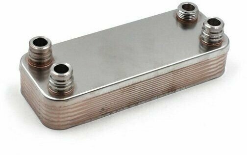

ZAN57 3 477 Опубликовано 24 июня 2 часа назад, gazelist24rus сказал: Уважаемые. Чем вы греете воду в своих авто домах? Какими электроприборами? Почему только электич? Электрика не продуктивна, ей чаёк хорошо согреть, либо поддерживать температуру, нагретую чем то другим. Чем? Не трудно догадаться с 3х раз- где у нас избыток тепла? Двс конечно, во всяком случае во время движения. Я задался целью греть от двс + бойлер. Уже приобрёл пластинчатый теплообменник от настенного газового котла. Тот, что обеспечивает ГВ для ванны и кухни в домах вторичным теплом. У него мощности теплообмена хватает мыться всей семье 1 Поделиться сообщением Ссылка на сообщение Поделиться на другие сайты
ZAN57 3 477 Опубликовано 24 июня (изменено) При этом режим работы схож с автодомом- греется не газом, а вторичным теплом от циркулирующей воды, греющейся непосредственно газом. 4 вывлда, 2 для врезки в систему охлаждения, 2 для проточной ХВ/ГВ. Значит на выходе 80-90С. Если поставить электробойлер обычный, на 30-50л, хорошо у теплить, с циркнасосом от этого теплообменника, то ГВ во время работы ДВС довольно быстро в бойлере будет 90С. После остановки двс ещё пару часов будет ГВ. Ну а дальше вариации- или поддерживать электричеством, или ставить мокрый котел вместо фена- и отопление дома будет, и ГВ от этой же системы охлаждения будет греться. Я вот никак не доберусь снять мокрую вебасту с волги соседа, отдаёт. Изменено 24 июня пользователем ZAN57 1 Поделиться сообщением Ссылка на сообщение Поделиться на другие сайты
gazelist24rus 475 Опубликовано 24 июня Ммм..Да. Пожалуй проект с Вебастой для меня бoльше подойдет. 1 Поделиться сообщением Ссылка на сообщение Поделиться на другие сайты
Alex030569 6 647 Опубликовано 24 июня 45 минут назад, gazelist24rus сказал: Ммм..Да. Пожалуй проект с Вебастой для меня бoльше подойдет. Самое простое и надёжное решение. 1 Поделиться сообщением Ссылка на сообщение Поделиться на другие сайты
ZAN57 3 477 Опубликовано 24 июня 5 часов назад, gazelist24rus сказал: Ммм..Да. Пожалуй проект с Вебастой для меня бoльше подойдет. Ну да, двойное назначение, точнее тройное- двс греть, салон греть чз печку, ГВ делпть на длитрььных стоянках. А во время движения, при работающем моторе тепла даже избыток для ГВ чз теплообменник. И хорошо укутанный бойлер ещё часа 2 обеспечит ГВ. Вот такой вторичный теплообменник пластинчатый обеспечивает дом ГВ. Поделиться сообщением Ссылка на сообщение Поделиться на другие сайты

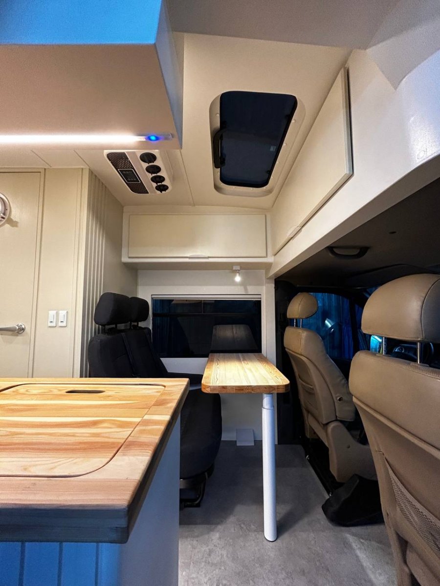

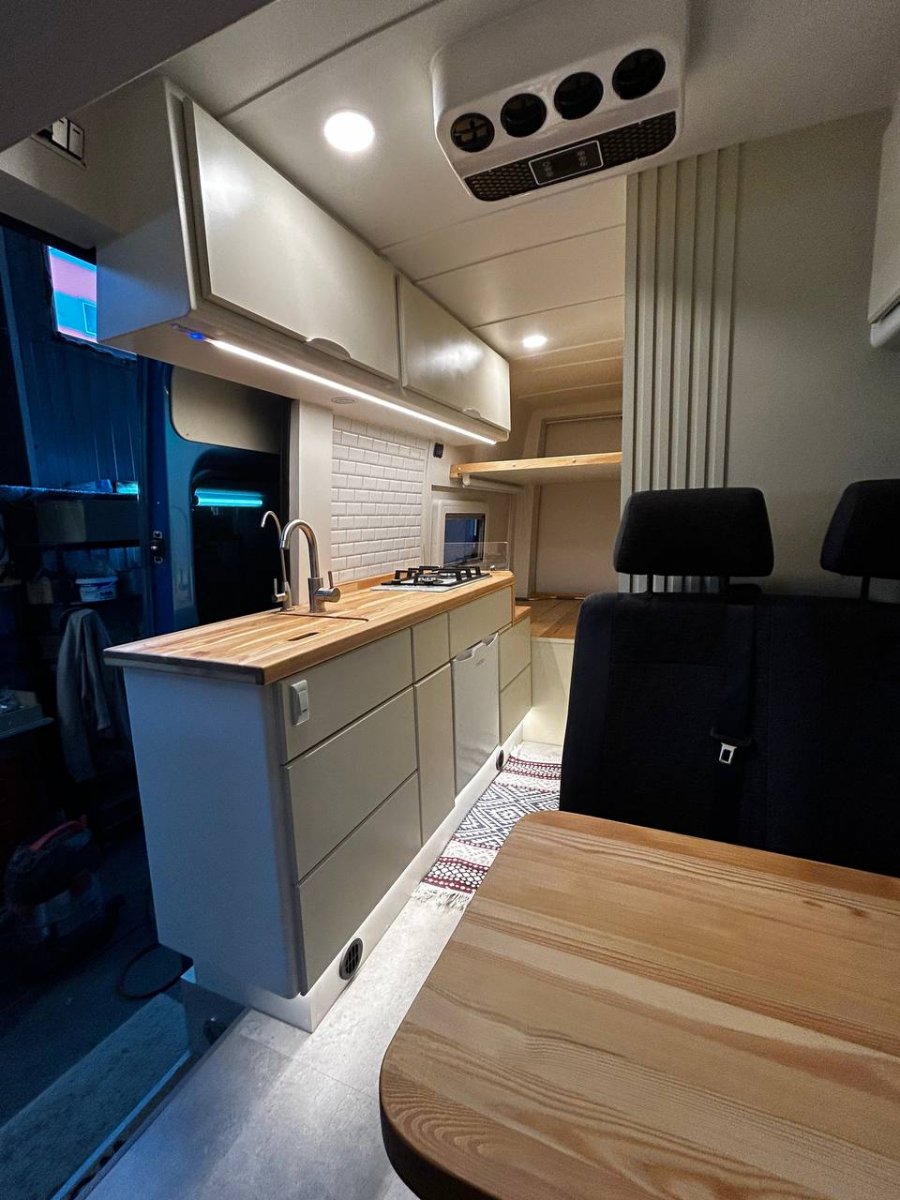

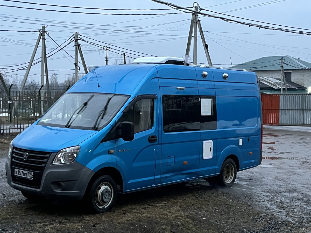

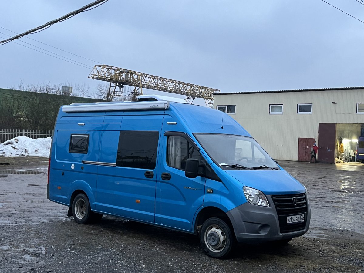

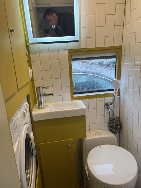

Андрей Литвинов 7 Опубликовано 26 июня (изменено) а вот мой автодом на базе next Изменено 26 июня пользователем Андрей Литвинов 6 1 Поделиться сообщением Ссылка на сообщение Поделиться на другие сайты
gazelist24rus 475 Опубликовано 27 июня Это сделано руками? Или таким продается? 1 Поделиться сообщением Ссылка на сообщение Поделиться на другие сайты
ZAN57 3 477 Опубликовано 27 июня Вполне прилично! Туалет просторный, не как у меня... всегда завидовал просторам некста по сравнению с бизнесом, и всегда удивлялся отважным, делающим автодома из Соболей. У меня сплошные компромиссы и изворотливость на грани изобретательства АК-47, чтобы впихнуть невпихуемое- 6 ездовых мест и 4 - 5 спальных в бизнес одновременно с туалетом, кухстолом, обеденным столом, кроватью. сплошной мультик "трансформеры". Но продавать бизнес и приобретать некст не решился, хотя может и надо было бы, получилось бы на порядок круче, собственно я к этому и двигался как возможно- крышу поднял... но вот длину нарастить сложно, да и риски по узакониванию большие. Для счастья не хватает 40-50см длины... А категория, тип ТС? Некст нексту рознь. Базовый 4,2тн, отсюда сразу С либо Д светится. Облегченный 3,5тн, но он короче... Плиточка на стене туалета, это пластиковая панель? Поделиться сообщением Ссылка на сообщение Поделиться на другие сайты
