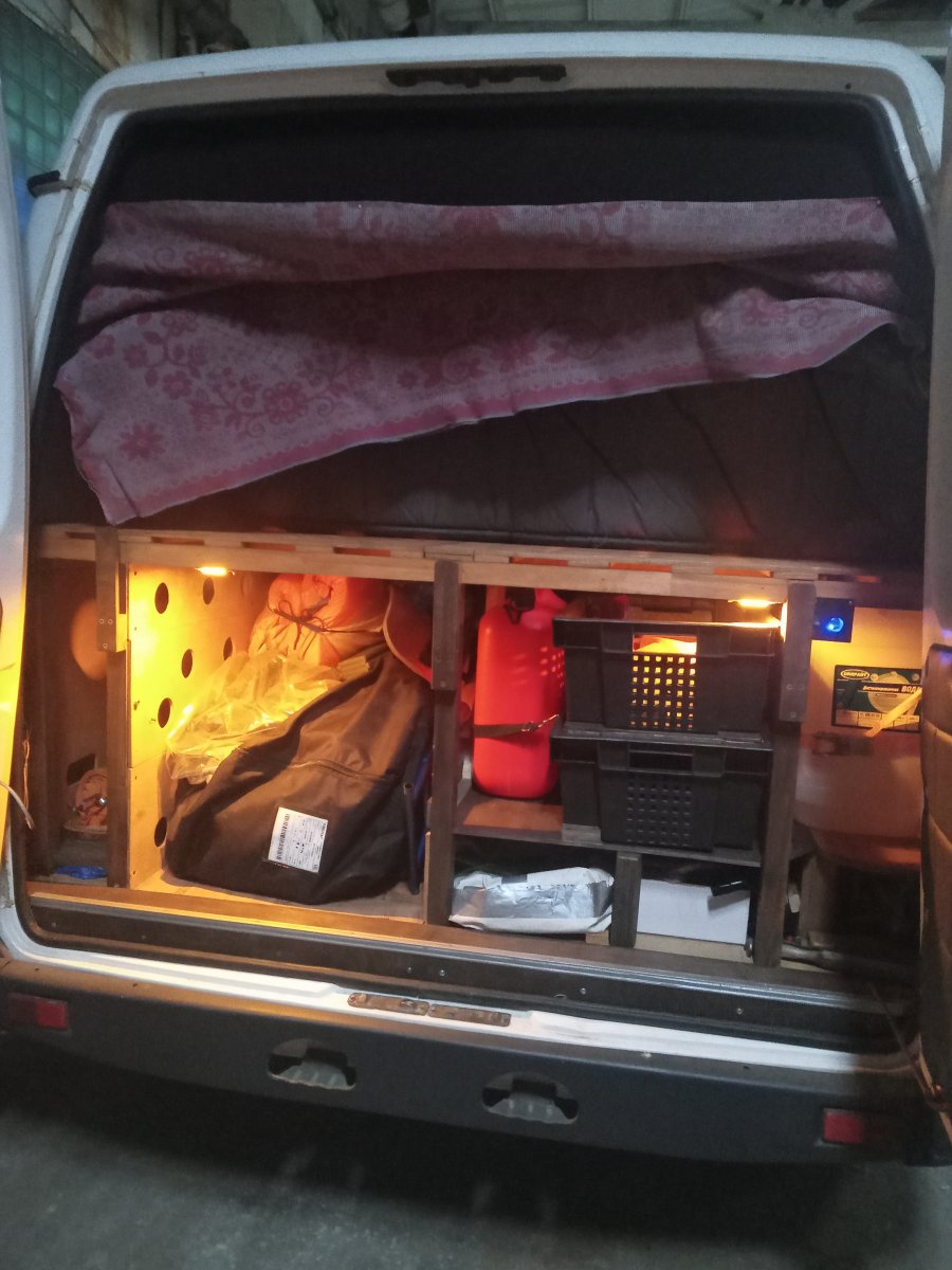

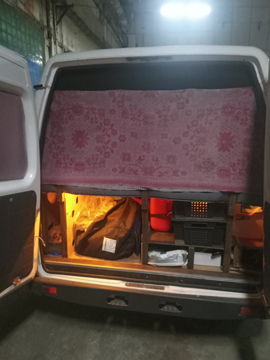

Кормовой отсек "Белой жемчужины":
 Три перегородки/четыре отделения - вода, холодильник, лодка+мотор, туристическое/походное снаряжение/одежда, шанцевый/хозинвентарь, бензин/инструмент/ЗИП.
Вроде все влезло. Ещё и место останется, если уплотнить.:smile:

14 часов назад, Samodelkin) сказал:
У меня сзади рундук такого же объёма. Вся половина слева занята под з/части инструмент, жидкости, домкрат.

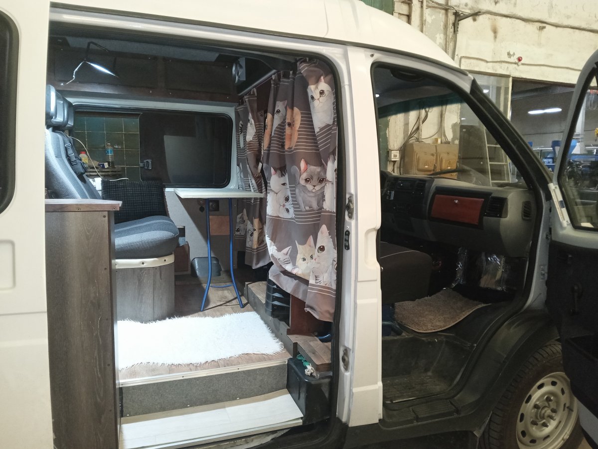

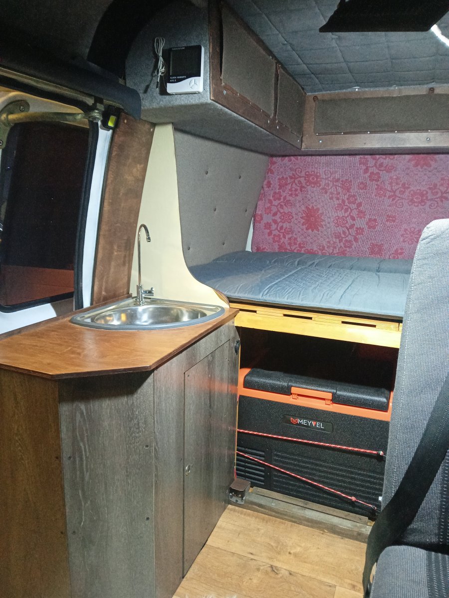

36 минут назад, Денис22 сказал:
где же у тебя туалет, мойка, стол, плитка?)) И холодильника не вижу. И прочий походно-бытовой шмурдяк где расположил?
В следующих фото... По два снимка тогда даёт грузить...

Холодильник и мойка вот так расположились.
Продукты, частично в тумбе мойки, частично в антресоли над столиком.
Биотуалет в нише за сиденьем, над биотуалетом ящик для кухонных вещей.
Вобщем, пока что куда влезет, а потом уже обкатаю размещение...
