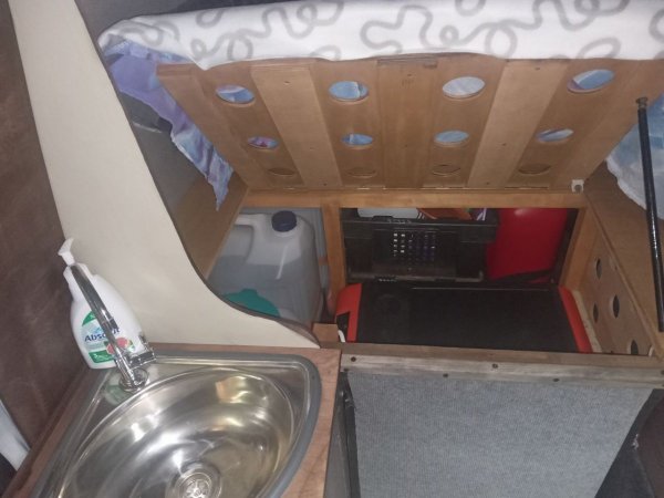

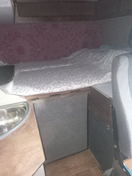

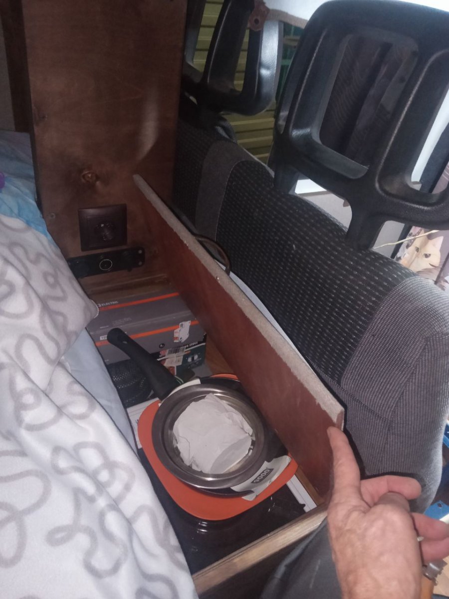

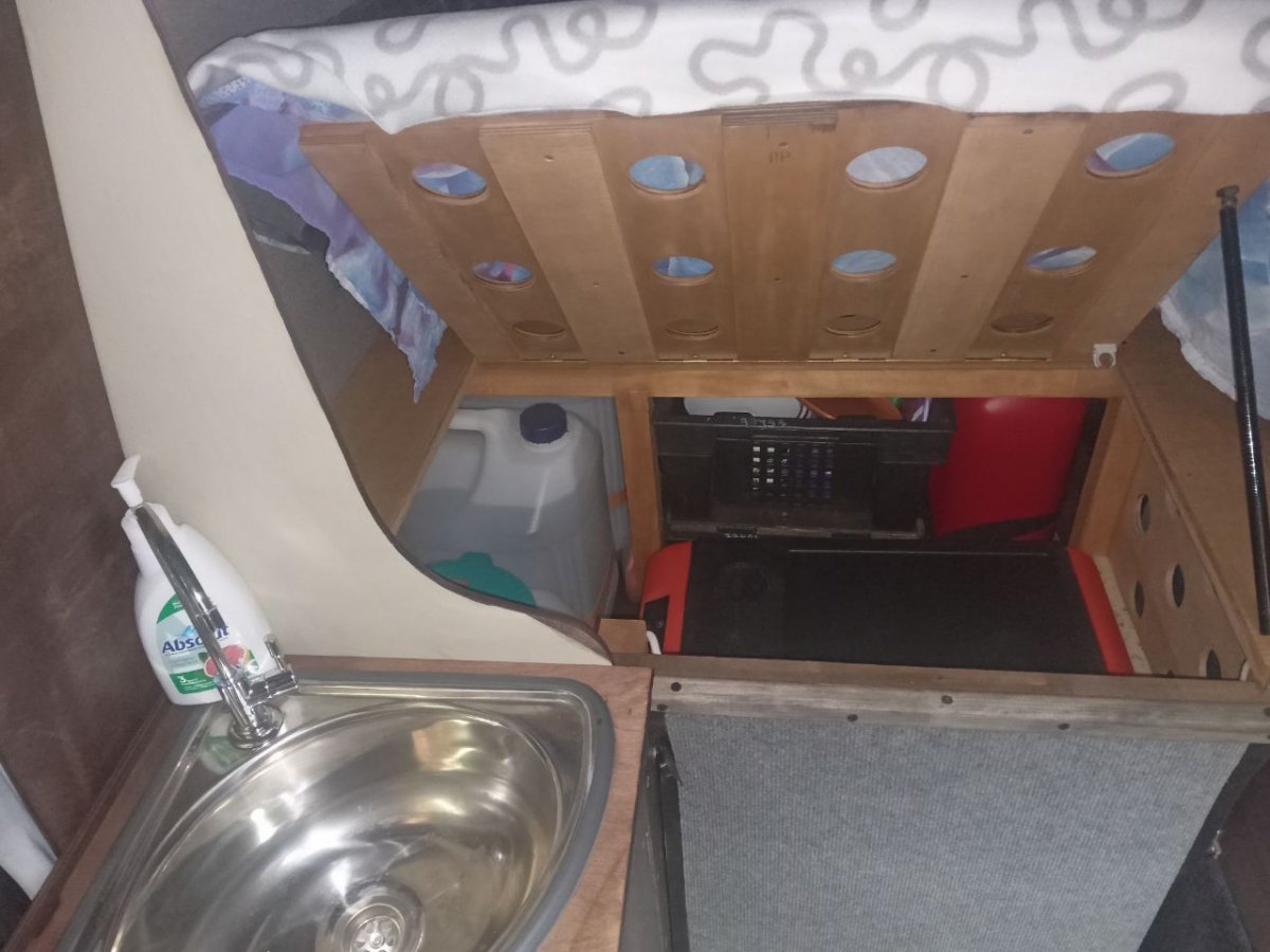

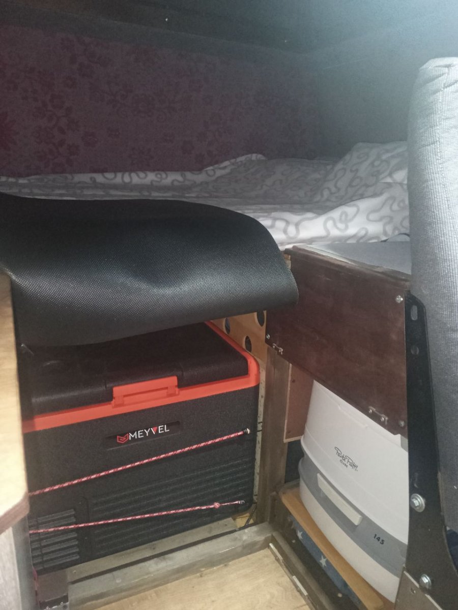

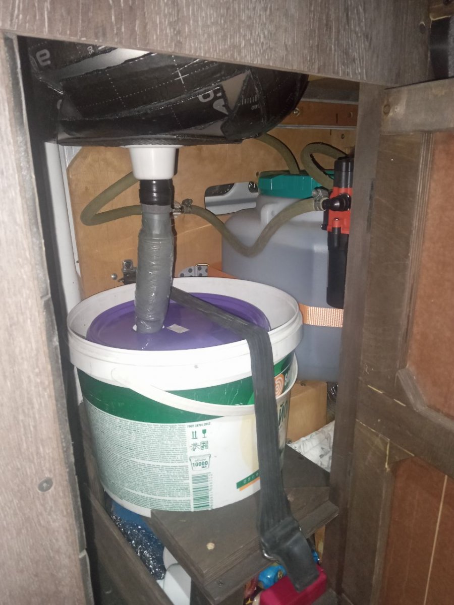

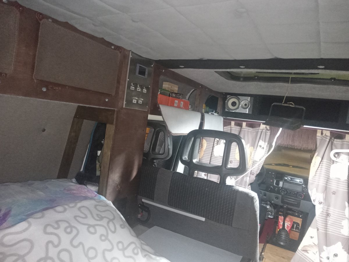

Samodelkin) 192 Опубликовано 12 сентября, 2025 7 минут назад, ZAN57 сказал: А 5 бустеров по 20ач это и есть 100ач. И стоят они по 5тр, то есть 25тр. Заказал второй аккум на 200ач Ну и фотки... (отправил себе в телегу и там сохранил...) Вроде получились меньше. Места хранения сковородок, биоТ, мойка слив, доступ к холодильнику и воде... jpg jpg jpg jpg jpg 1 Поделиться сообщением Ссылка на сообщение Поделиться на другие сайты

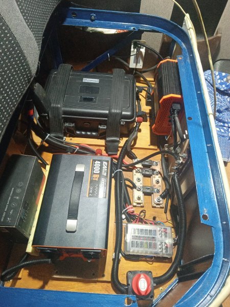

Samodelkin) 192 Опубликовано 12 сентября, 2025 Ну и главный энергоблок 2 1 Поделиться сообщением Ссылка на сообщение Поделиться на другие сайты
Samodelkin) 192 Опубликовано 18 сентября, 2025 Ну, что сказать в маленьком отчёте, пройдя 1500км... 5 дней, 4 ночи в автодоме, практически в автономке. Надежды оправдались вполне. Жить можно!)) Энергоблок работает. Продукты в сохранности. Расход воды 10-12л/сутки. (на воде ничего не варили, с варкой естественно поболее будет). БиоТ фунциклирует отлично, очень удобно!!!)) Вечерами на улице 15-18… по утрам 5-11... Перед сном прогреть салон до +29-30 и по спальным мешкам)). До утра хватает (внутри 15-20). В общем сентябрь-октябрь путешествовать и на рыбалку можно без проблем. Что ещё... Машинка работает, едет. Расход с прогревами получился 12,5л на 100. На фото: пробка в Симе... кошмар!) больше 1.5 часов... на встречке на 6.5км стояло (жена считала) ок.600 машин .. Ну и первая остановка на Урале. Река Ай. Сплав на рафте. Айские притесы! (малая толика...) 7 1 Поделиться сообщением Ссылка на сообщение Поделиться на другие сайты
Денис22 451 Опубликовано 18 сентября, 2025 21 минуту назад, Samodelkin) сказал: Жить можно!)) Конечно можно!!! Вот только окошечку не повезло слегка.))) Поделиться сообщением Ссылка на сообщение Поделиться на другие сайты
Samodelkin) 192 Опубликовано 18 сентября, 2025 17 минут назад, Денис22 сказал: Конечно можно!!! Вот только окошечку не повезло слегка.))) По поводу жира и остальных испарений??)) Так тут ещё много доработок будет. Первая поездка, она же пробная/тестовая... всякой мелочевки внедрить огромную кучу надо!)) 1 Поделиться сообщением Ссылка на сообщение Поделиться на другие сайты
