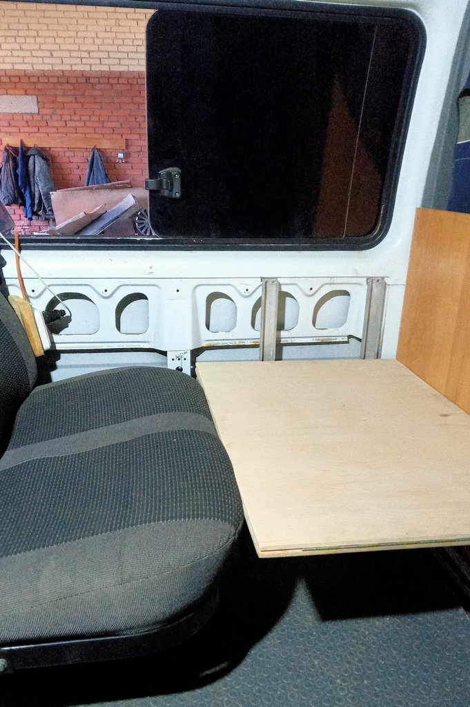

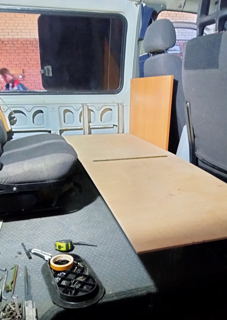

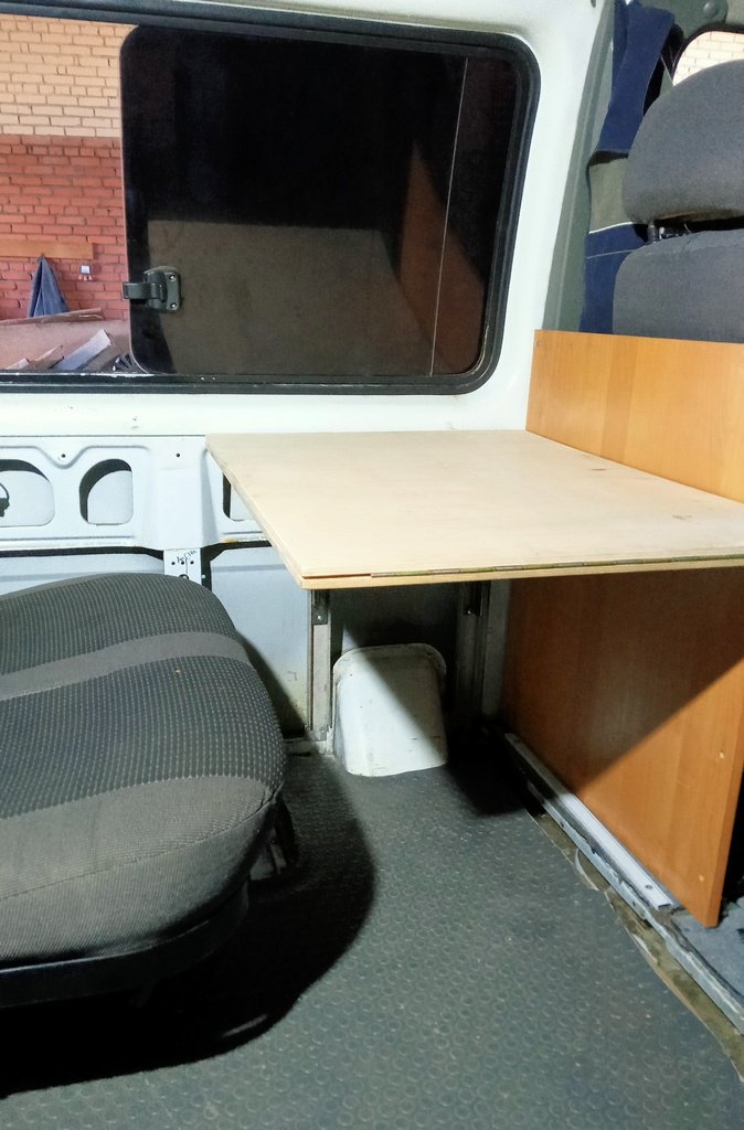

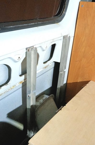

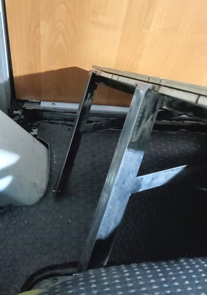

Samodelkin) 176 Опубликовано 8 июля, 2024 Два выходных посвятил изготовлению "пилотного" варианта стол-спальник. Пилотного, потому что пол будет меняться - раз, ну и протестить надо бы - два, ...жесткость конструкции, удобство трансформации, комфорт +/- и т.д... Ножки-подставки еще не придумал... Единственное, алюминиевый профиль (да и стальной бы тоже) потерял жесткость в местах проушин посередине. Надо с обратной стороны запустить такой же. Кроме времени, затрат никаких. Пока так... 1 Поделиться сообщением Ссылка на сообщение Поделиться на другие сайты
ZAN57 3 487 Опубликовано 8 июля, 2024 У тебя в первом ряду 3 места? Жаль, теряется комфортность салона. Поделиться сообщением Ссылка на сообщение Поделиться на другие сайты
Samodelkin) 176 Опубликовано 8 июля, 2024 4 часа назад, ZAN57 сказал: У тебя в первом ряду 3 места? Пока три... будет два. Итого, макс.экипаж яхты - 4 человека. Капитан, старпом, штурман и кок. Поделиться сообщением Ссылка на сообщение Поделиться на другие сайты

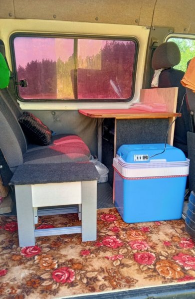

Samodelkin) 176 Опубликовано 6 августа, 2024 (изменено) Ну, что.. тестовый пробег на "прототипе" автодома завершен, можно подвести некоторые итоги. Постараюсь коротенько (работать надо, отпуск кончился) На круг путешествие получилось 3200км - Йошкар-Ола-Волгоград и окрестности-Йошкар-Ола. Расход по чекам составил 10,85л на сотню. Ожидаемо. Приемлемо! Из неисправностей/ремонтов - в самом начале пути, на одной ямке подрезало сосок на переднем правом... безкамерка, руль даже не дернулся и только тогда, когда поднялись в горку метров 300-400 заметили посторонний шум... Первая в жизни замена колеса на "газельке" в полевых условиях. Ни чё страшного, как оказалось - коврик на землю и бутылочный домкрат, который взял "на пока поездить" в гараже, который сам же лет 15 назад подарил парням-водилам... На шиномонтаже, естественно, колесо в помойку - опилок два стакана. Продали за 1к хорошую покрышку, заодно нашли шишку на левом переднем. Итог - из 4-х колес три разных рисунка. Но аккуратненько почти 3000 на них намотал. На зиму резина есть, а к следующему сезону надо будет что-то подыскать (посоветовавшись с бывалыми "газелистами")... В остальном - отработала машинка норм. Что порадовало, кроме расхода... Посадка. Всю дорогу в тапочках, нога не устает, спина тоже. Даже жена к своему сидению привыкла, притерлась... а в первую поездку покапризничала малость.)) Ну, понятно, по сравнению с креслом иномарки разница есть.)) Настолько привыкла, что периодически ищет ручку стеклоподъемника... Обзорность - плюс! И для дороги и для обозревания окрестностей. А то на мостах только перилами "любуешься"... Управляемость - норм. Потихоньку привык к габаритам и даже перестал цеплять бордюры в поворотах. По Волгограду уже влегкую рулил и перестраивался. Проходимость. Не вездеход, конечно, но глубокой колеи не боится, если без откровенной грязюки. Друг на Солярисе испугался, развернулся, а я проехал. Еще б колеса "по-зацепистей", но это на будущее. Что еще... Жара переносилась довольно таки терпимо, пОтом не обливались, хотя и погодка была относительно не жаркая +28-30. А так остановились, душ из канистры, свеженькое белье и дальше, в путь. Благо за машиной можно вдесятером спрятаться. Посему, было принято коллегиальное решение - при постройке автодома душ в салон не пихать! Объем багажного отделения по сравнению с пузотерками, конечно, не сравним. Лодку-резинку бросил - потерялась в салоне. Хошь арбузы, хошь помидоры\персики ящиками, хошь хоть абрикосовое дерево с собой загружай. Рыбка с Дона недовялилась - нет проблем! Пару ящичков пластиковых в марлю, внутри рыбка и вперед. Про бензин говорил. Сейчас вспомнил, сходил, проверил уровень масла - сожрало от максимума до середины между метками. Не знаю пока сколько это, думаю грамм 400-500. По-моему, нормальный расход. Чё то вспомню, еще напишу. Изменено 6 августа, 2024 пользователем Samodelkin) 7 Поделиться сообщением Ссылка на сообщение Поделиться на другие сайты

Samodelkin) 176 Опубликовано 7 августа, 2024 4 часа назад, Volk8181 сказал: Ездили вдвоём? Как ночлег организовывали? Да, вдвоем. Обеденный столик опускался и раскладывался по длине - это одна половина лежака. А к сидениям крепился лист фанеры 10мм и опора в ногах на табурет. (в транспортном положении лист был между отопителем и передними сидениями). На всю эту конструкцию - туристический самонадувающийся матрас 6см 185*130см, простынь, подушки, плед. Все это помещалось в коробе под столом. 1. Конструкция не окончательная, буду еще кумекать\улучшать - долго раскладывать/собирать это спальное место. 2. Матрас этот НЕ очень понравился - замучиСССя сворачивать в тубу и запихивать обратно в чехол... а в это время уже и чайку и позавтракать хочется... 3 часа назад, эдич сказал: Газель не лучший выбор для автодомв. ... А тем более Соболь. 1.Исходили из бюджета. Ну, не заработали мы на мэрсы-шмэрсы... 2. Да, автодом, конечно не полноценный. Но (!) он и не предполагает проживания в нем месяц-два-полгода... А для переночевать 2-3 ночки с комфортом, позавтракать в дороге/на природе по-человечески за столиком, с утра не бегать по кустам в туалет и т.п. - Соболек вполне подойдет. И свои плюсы у него тоже есть. 1 Поделиться сообщением Ссылка на сообщение Поделиться на другие сайты
