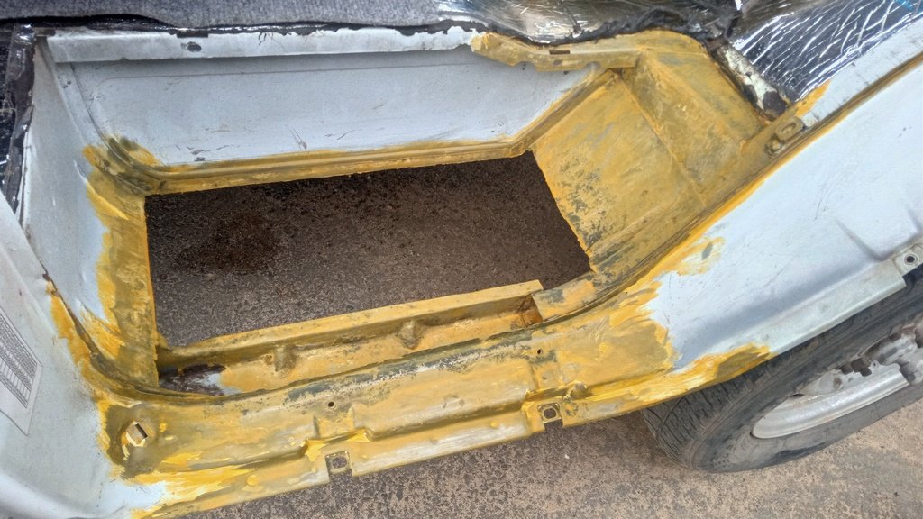

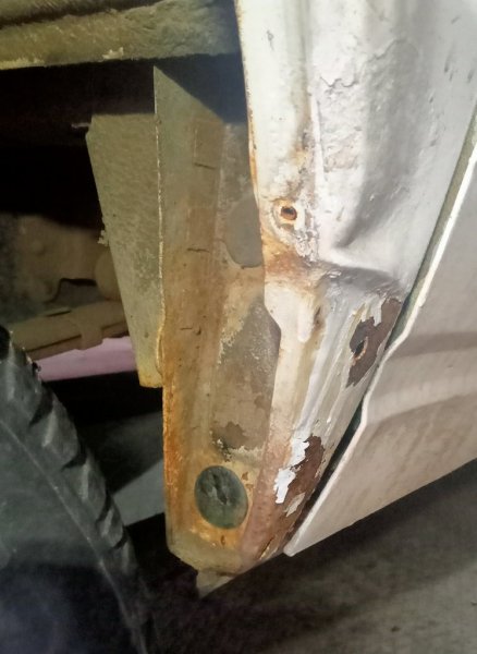

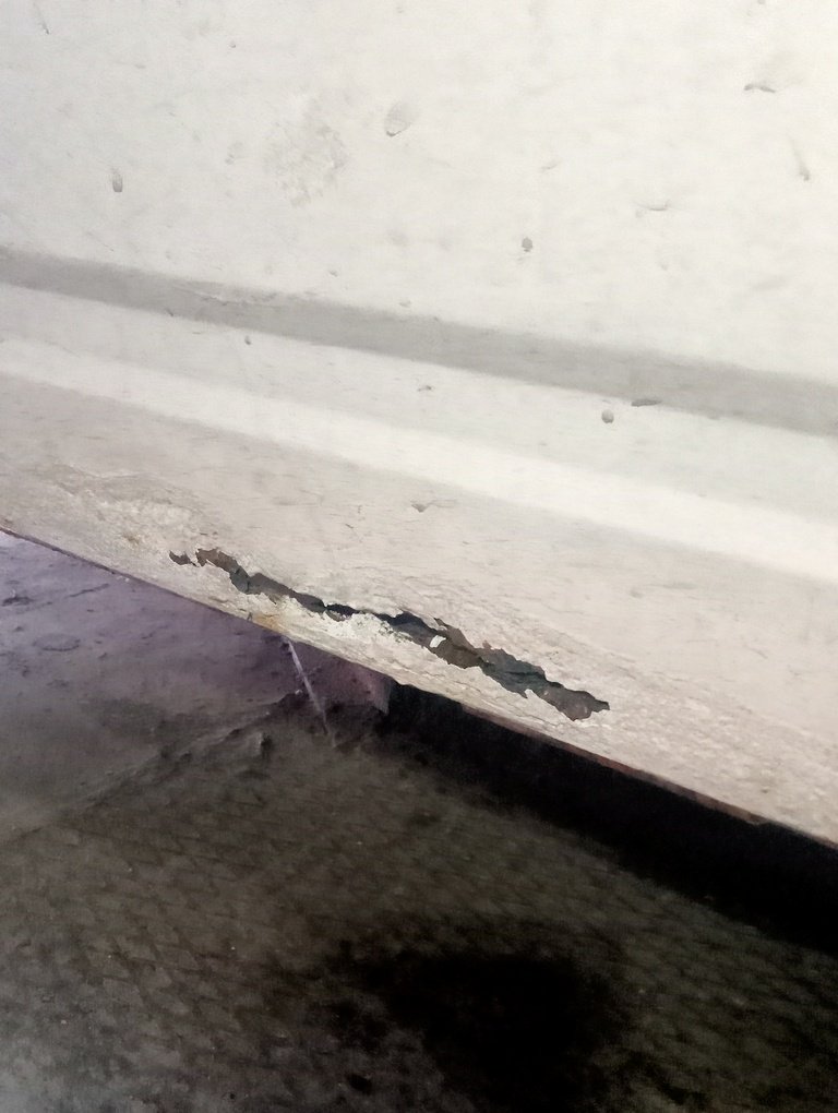

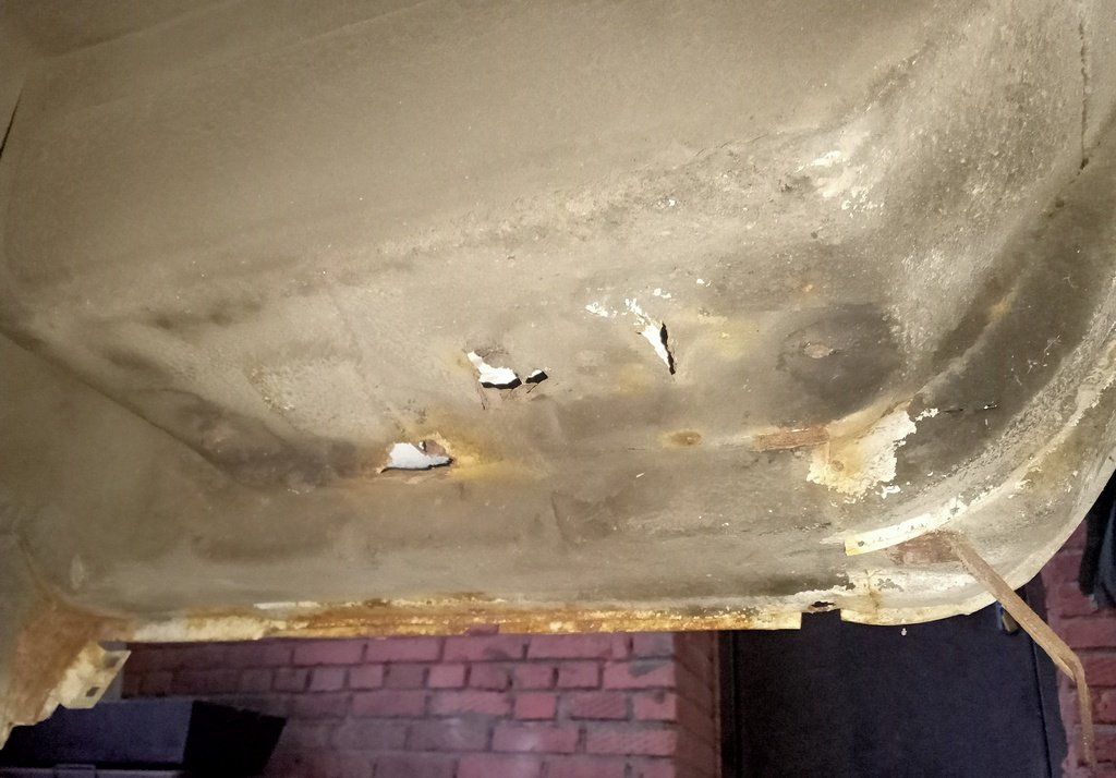

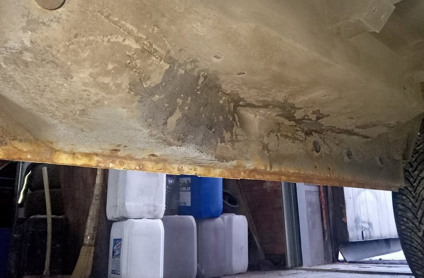

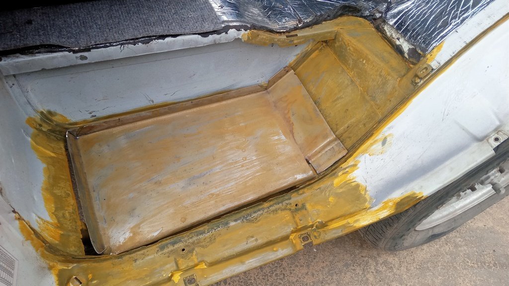

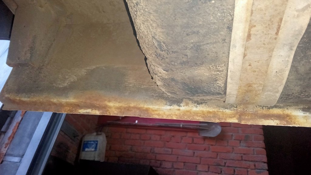

Samodelkin) 192 Опубликовано 8 августа, 2024 Вчера снял весь пластиковый обвес по кругу - короба подножек, бампера, подкрылки и др. мелочевку... В целом, ничего страшного нет. Поменять два "корыта" на подножках и заплатки на салонную дверь и по левому борту у заднего крыла. Остальное буду чистить, выковыривать ржавчину по-максимуму и под антикор. Может с пескоструйкой что-то получится... Вопрос кузовщикам - а если на железо цинковый состав положить, а потом грунт и антикор. Будет толк? Например, у Elcon есть составы для холодного цинкования... Поделиться сообщением Ссылка на сообщение Поделиться на другие сайты

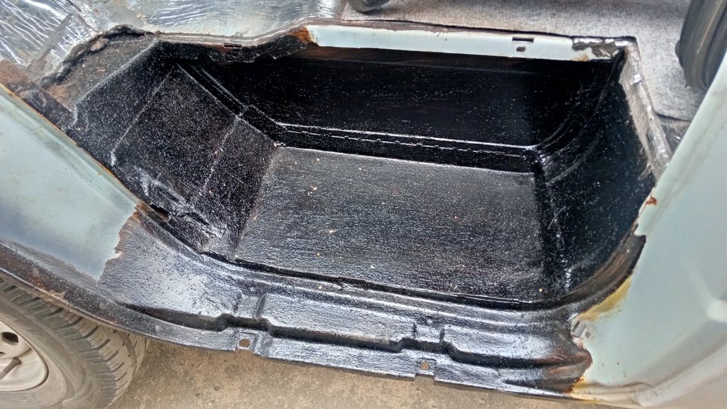

Samodelkin) 192 Опубликовано 16 августа, 2024 2 минуты назад, Alex030569 сказал: углубить надо было больше,потом удобно там обувь оставлять и в носках уже в кабине ездить,чистота! Тогда надо было бы усилители обрезать, а они вполне живые... оба. А если не резать и углубить за ними, то короб надо было больше мастырить, подгонять, обваривать... в общем - возни намного больше, а я сварщик еще тот... Пошел по более легкому пути. А с тапками че-нить придумаем... Интересно, с водительской стороны внутри этого порога (не знай как правильно назвать..) с полсантиметра пушсала было (наверное оно... шпателем легко снималось...), а с пассажирской стороны сухо, но железо тоже норм сохранилось. Поделиться сообщением Ссылка на сообщение Поделиться на другие сайты

ZAN57 3 539 Опубликовано 16 августа, 2024 (изменено) 14 часов назад, Alex030569 сказал: @Samodelkin) углубить надо было больше,потом удобно там обувь оставлять и в носках уже в кабине ездить,чистота! У меня на работе водитель когда полики подножек переваривал, так вварил туда целые лючки с ящичками. Хранил там всяко не крупное барахло, сверху резина вырезаная по форме, к стенке прижата с одной стороны планкой с саморезами, когда надо резину откидывал, лючок открывал. Удивительно, но вода туда не попадала... У меня любовое плохо вклеено, течёт сверху немного, после дождя на коврике лужица. Лобовуха треснута, всё равно менять, некогда. Правда это "всё равно" уже 8 лет тянется, купил уже так. Да и х. с ним. Не смертельно, важнее автодом доделать Изменено 16 августа, 2024 пользователем ZAN57 Поделиться сообщением Ссылка на сообщение Поделиться на другие сайты
