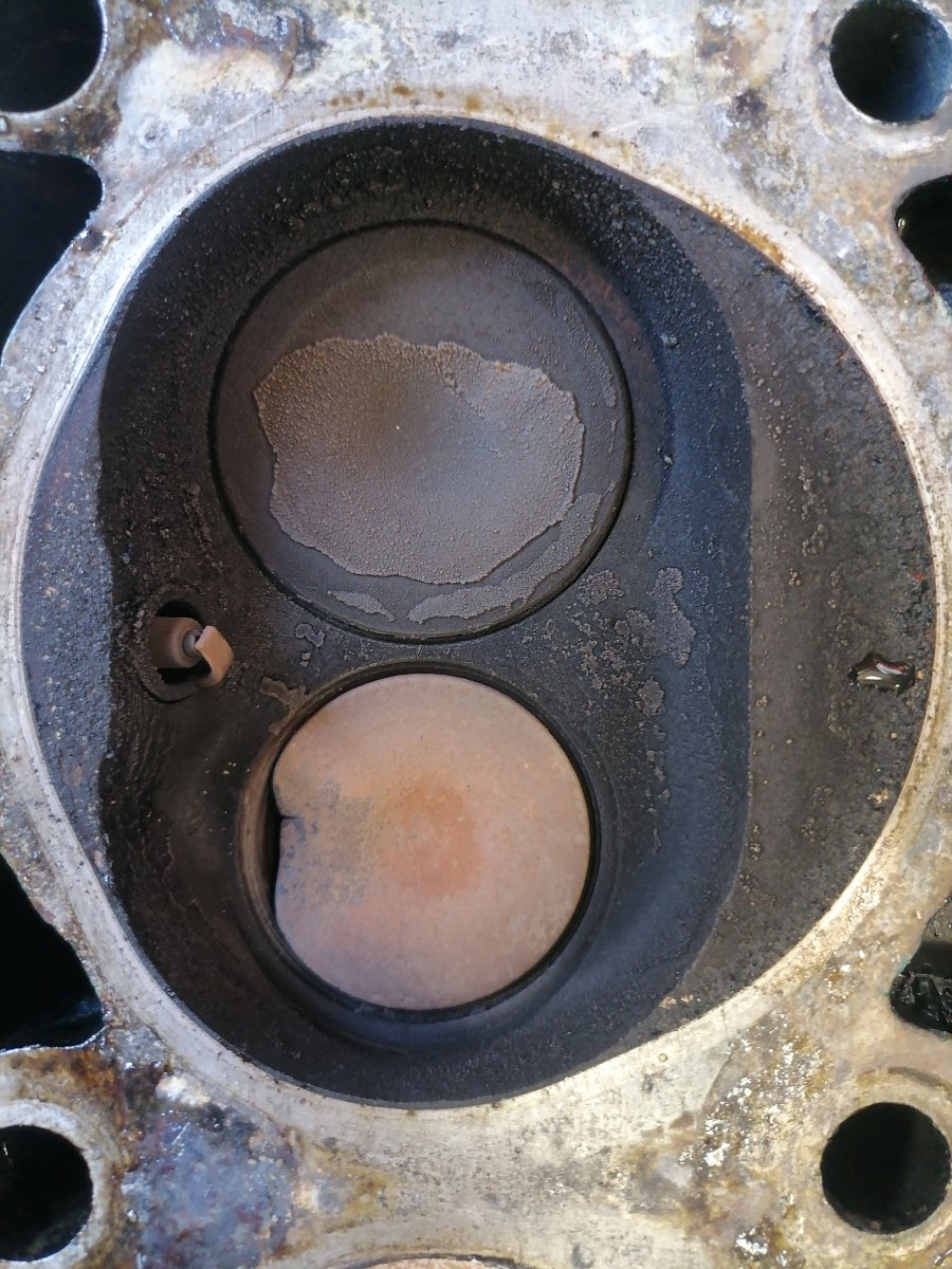

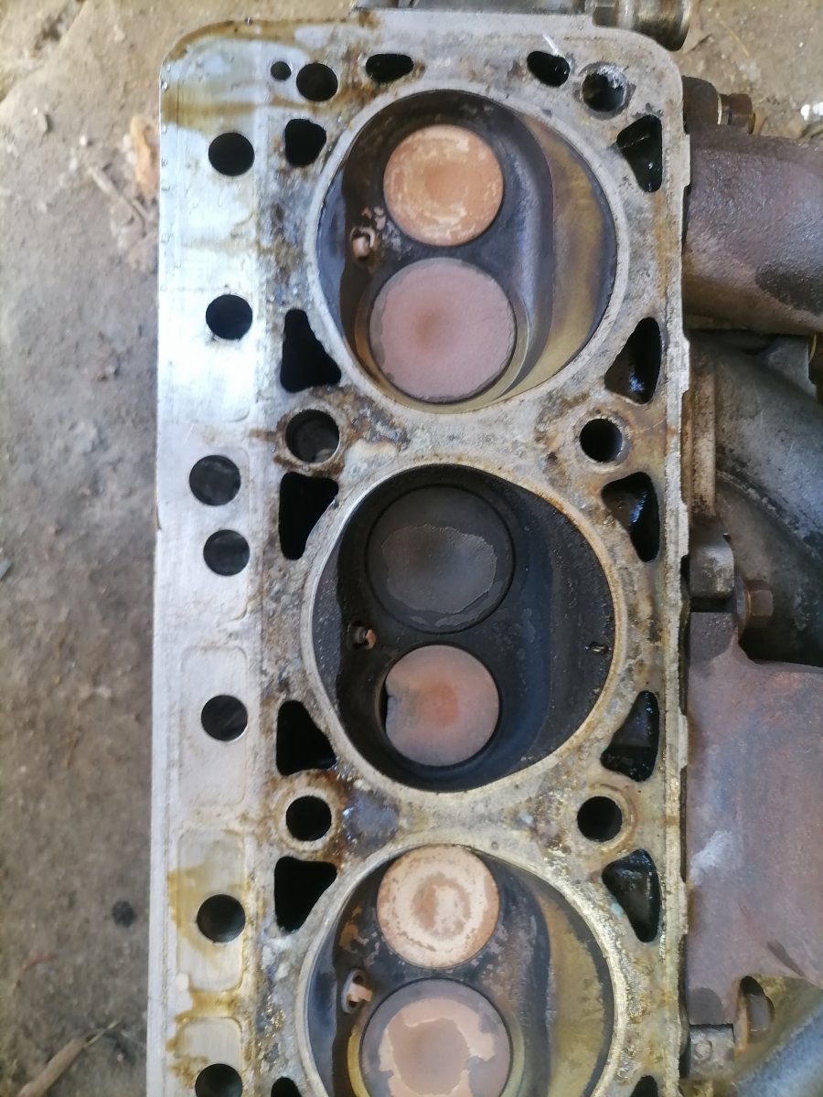

Александр 264 Опубликовано 26 июня, 2024 (изменено) Всем привет! Я вот что хотел знать. В самом начале мая приехал в Нижний. Жор масла не в коня, появилось подтраивание. Нашёл моториста который на ЗМЗ 402 перекинет поршневую. Нашёл сделал. Подтраивать не перестало. Чего-то пробурчал про клапана, типа притёр что-то. Моторист Александр в Дзержинске. В итоге надоело мне всё это, тем более что температура охлаждения постоянно держится около 95 - чего не было. Снял ГБЦ, и охренел - на 3-ем цилиндре прогоревший выпускной клапан. Моторист типа не видел когда движок половинил? Не верю! Не захотел заморачиваться. Дык его никто не гнал по срокам. Сервисов нет которые именно могут делать типа ГБЦ, блоки двигателей? Нет в Дзержинске, наверняка есть в НН. Земляки накидайте г... на пропеллер! Не верю что нет сервисов. Тут в СПб отдал как всегда в Мотортехнологию на Салова 54. По стоимости правда будет стоить как новая, но они мне ставили импортные клапана и т.д. Изменено 26 июня, 2024 пользователем Александр Поделиться сообщением Ссылка на сообщение Поделиться на другие сайты

Олег Ф. 1 605 Опубликовано 26 июня, 2024 Да даже по фото видно, что заменой одного клапана тут не обойтись, нужен полный капремонт головы. Как мог об этом умолчать тот человек, который менял поршневую, это по крайней мере непрофессионально. 1 Поделиться сообщением Ссылка на сообщение Поделиться на другие сайты

Денис22 393 Опубликовано 27 июня, 2024 15 часов назад, Александр сказал: А напротив свечи, на стенке, это что за дефект? Поделиться сообщением Ссылка на сообщение Поделиться на другие сайты
Bankir 645 Опубликовано 27 июня, 2024 Такой ремонт встанет дороговато и не факт что сделают хороше ! Может лучше на рынке взять новую голову ? По деньгам выйдет чуть подороже а может и так же ! Год назад делал знакомому капиталку , понес он голову в ремонт в луидор , когда цену ремонта узнал то плюнул и купил новую 1 Поделиться сообщением Ссылка на сообщение Поделиться на другие сайты
