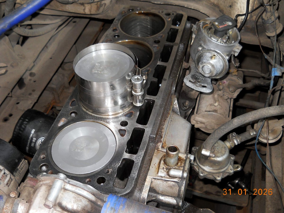

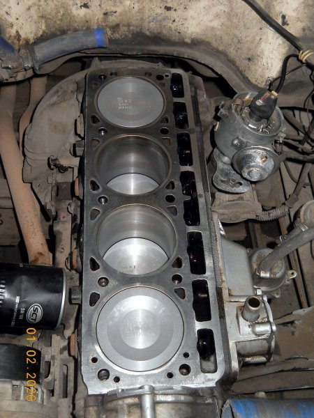

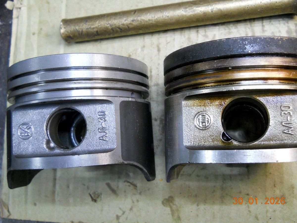

server100 55 Опубликовано 6 февраля (изменено) Подниму братцы тему: Стал мой чугунный УМЗ трястись на холостых: делал и проверял-менял ВСЁ, что можно--не помогло. Проверил компрессию на горячую : 1 цил--10,8 2 цил--9,1 3 цил--10,6 4 цил---9,9 Я думаю из-за того, что первоначально , на первых 20-30 тыс.пробега прокладка не обжималась как следует --в цилиндры попадал (незначительно) тосол, что привело к посадке поршневых колец . ИМХО. В общем разобрал я опять мотор, не снимая с машины, снял поддон и гбц. Вынул поршня. Веселое дело--на карбюраторный мотор поставили поршня с узкими кольцами ,которые, по-моему идут на Евро-4 . Обратите внимание какая выработка на верхнем компрессионном кольце после 40 т.пробега. В общем поставил я другую поршневую с толстыми кольцами (слева), производитель ЗЗА (танаки это вроде ?) И еще добавлю: пролил ГБЦ керосином, за ночь вытекли ВСЕ клапана, кроме одного. На заводе похоже никто их не притирает-ставят как есть. Притер , собрал, завел, потарабанила полчасика--все вроде пока работает. Что хочу сказать, за то время , пока пользуюсь этим мотором 1 год, 4 месяца , 40 т.пробега ---- 2 раза менял прокладку, и теперь заменил поршневую. Изменено 6 февраля пользователем server100 1 Поделиться сообщением Ссылка на сообщение Поделиться на другие сайты
Алексей Ф. 10 184 Опубликовано 6 февраля 29 минут назад, server100 сказал: Веселое дело--на карбюраторный мотор поставили поршня с узкими кольцами ,которые, по-моему идут на Евро-4 . Так у них наверное везде такие идут, других нет на заводе)) Почему не взял Кострому поршня, которую все хвалят? Поделиться сообщением Ссылка на сообщение Поделиться на другие сайты
server100 55 Опубликовано 6 февраля 3 минуты назад, Алексей Ф. сказал: почему не взял Кострому поршня, которую все хвалят? У меня эта ЗЗА лежала комплектом уже лет 5-7, хотел старый мотор перебирать. Так, что и поставил её, благо еще, что совпал размер с заводской : В 1 Поделиться сообщением Ссылка на сообщение Поделиться на другие сайты
Алексей Ф. 10 184 Опубликовано 6 февраля @server100 зато гильза не просядет и не отслоиться у тебя! )) Теперь наверное попрет двигатель с новыми поршнями! Поделиться сообщением Ссылка на сообщение Поделиться на другие сайты
server100 55 Опубликовано 6 февраля (изменено) 10 минут назад, Алексей Ф. сказал: Теперь наверное попрет двигатель с новыми поршнями! Покатаюсь-отпишусь.Правда работы сейчас почти нет, у меня бортовая, вся работа с апреля. Изменено 6 февраля пользователем server100 1 Поделиться сообщением Ссылка на сообщение Поделиться на другие сайты

L2140 1 834 Опубликовано 7 февраля 22 часа назад, server100 сказал: Обратите внимание какая выработка на верхнем компрессионном кольце после 40 т.пробега Пылевой износ ведь? 1 Поделиться сообщением Ссылка на сообщение Поделиться на другие сайты
server100 55 Опубликовано 7 февраля 1 час назад, L2140 сказал: Пылевой износ ведь? Не знаю какой, фильтр воздушный стоит. Может от газа такой износ--езжу на пропане. Поделиться сообщением Ссылка на сообщение Поделиться на другие сайты

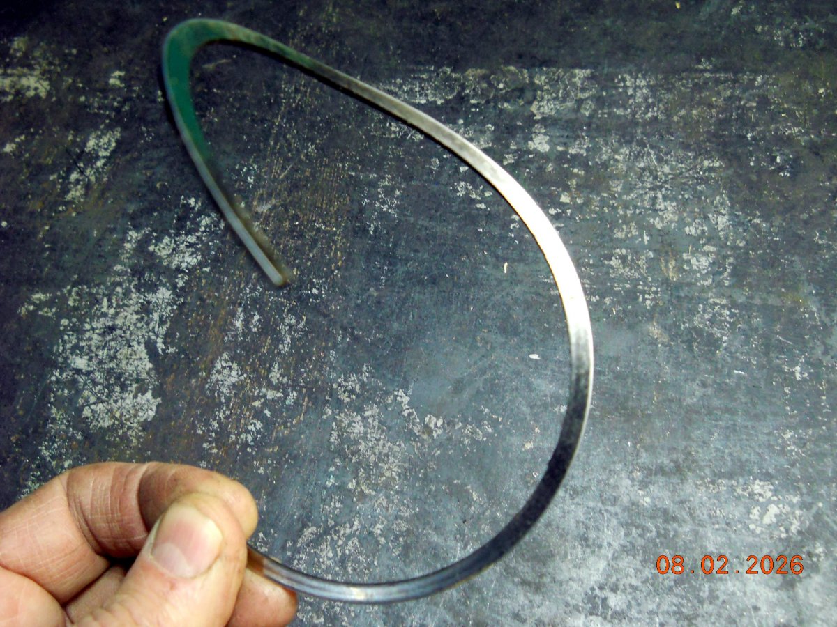

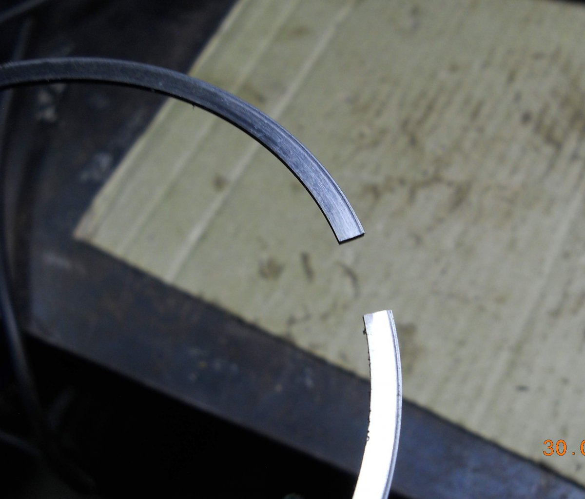

server100 55 Опубликовано 8 февраля Вот такие верхние компрессионные кольца стояли на заводской поршневой (Костромской). Металл пластилиновый. Поделиться сообщением Ссылка на сообщение Поделиться на другие сайты

Татарин 7 736 Опубликовано 9 февраля 8 часов назад, server100 сказал: Вот такие верхние компрессионные кольца стояли на заводской поршневой (Костромской). Металл пластилиновый. Когда оно на поршне, то при работе не испытывает таких скручивающих нагрузок.А вот жёсткое(твёрдое) кольцо может лопнуть,создав кучу проблем и по поршню и по блоку.Главное ,что-бы на торце кольца был нанесён хром. Поделиться сообщением Ссылка на сообщение Поделиться на другие сайты
