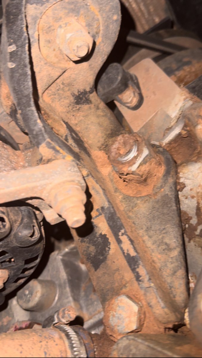

Artemonkw10 0 Опубликовано 25 июля, 2024 Собственно вопрос, куда вкрутить датчик? под генератором есть заглушка я так понимаю это на масляный радиатор в каком то моторе был, можно туда вкрутить? ДВС а275 evotech 2.7 Или может быть посоветуете куда вкрутить? и возможно какой датчик купить? планирую такой купить: Поделиться сообщением Ссылка на сообщение Поделиться на другие сайты
L2140 1 835 Опубликовано 25 июля, 2024 @Artemonkw10 на фото нет датчика. Это манометр, работающий без датчика. Вкручивать шланг в место под штуцер маслорадиатора можно Поделиться сообщением Ссылка на сообщение Поделиться на другие сайты

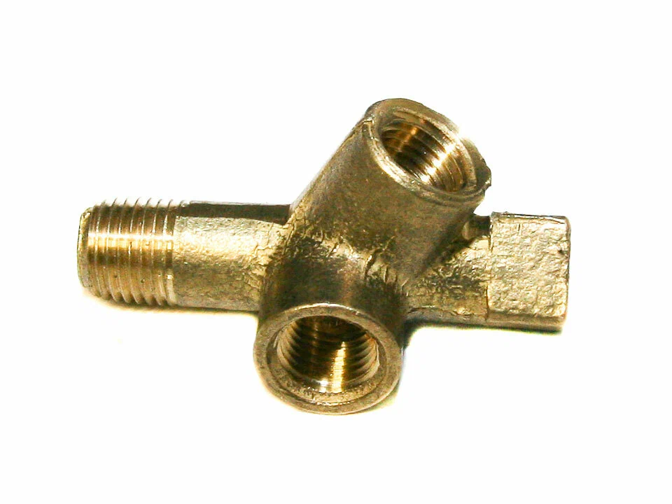

lostmedia 360 Опубликовано 4 апреля, 2025 9 часов назад, Artemonkw10 сказал: как сделать чтоб он вообще не реагировал на родной датчик? 1 Поделиться сообщением Ссылка на сообщение Поделиться на другие сайты
