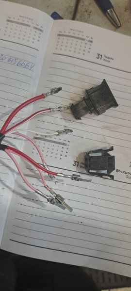

Goleaf 0 Опубликовано 28 июля, 2024 Нужен блок исправный.На Бизнес. С кондиционером. Можно звонить 9036368597 В моем что-то вышло из строя ,диаграмма меняется,а заслонки не работают и кран отопителя. Ошибка Е2 и Е5 Или может кто знает как починить,либо к кому обратиться с такой проблемой. Поделиться сообщением Ссылка на сообщение Поделиться на другие сайты

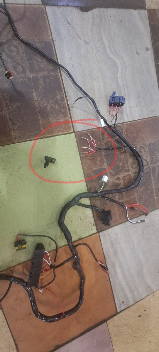

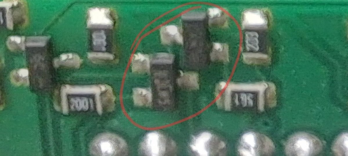

Goleaf 0 Опубликовано 2 августа, 2024 Благодарю. Нашёл проблему,транзистор вышел из строя,но не знаю его номер чтоб заказать. Может кто знает где найти электросхему кондиционера.Есть жгут,есть пины,есть все компоненты есть шаттл с кнопкой кондиционера. Поделиться сообщением Ссылка на сообщение Поделиться на другие сайты
Crady 8 626 Опубликовано 2 августа, 2024 29 минут назад, Goleaf сказал: Может кто знает где найти электросхему кондиционера. какого?тойота или ниссан устроят?может мерседес подойдёт? если не знаешь что за комплектующие,то лучше к тем кто занимается установкой не штатных кондеев,может хоть по комплектующим поймут что там за "сборная солянка" Поделиться сообщением Ссылка на сообщение Поделиться на другие сайты
Таракан 351 Опубликовано 2 августа, 2024 3 часа назад, Goleaf сказал: Благодарю. Нашёл проблему,транзистор вышел из строя,но не знаю его номер чтоб заказать. Может кто знает где найти электросхему кондиционера.Есть жгут,есть пины,есть все компоненты есть шаттл с кнопкой кондиционера. Посмотри какие потенциалы приходят на тр-р и впаяй любой пнп или нпн Поделиться сообщением Ссылка на сообщение Поделиться на другие сайты
Goleaf 0 Опубликовано 16 августа, 2024 Тему можно закыть или удалить,асе сделал,блок починил,с проводами и схемой разобрался. Поделиться сообщением Ссылка на сообщение Поделиться на другие сайты
