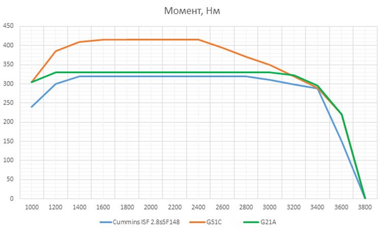

dtrans 1 462 Опубликовано 15 ноября, 2025 36 минут назад, megaladon сказал: Это чё я один не знаю? А где посмотреть можно? Не на ХХ конечно. На 1000 об 305 Нм. На 1500 об 420 Нм (3-я передача) G21A задушен по моменту. Т.к. используется на Некстах с 5 ст кпп. Это те, на которые озоновские наемники жалуются- не едет. Поделиться сообщением Ссылка на сообщение Поделиться на другие сайты
megaladon 77 Опубликовано 15 ноября, 2025 (изменено) 14 минут назад, dtrans сказал: Не на ХХ конечно. На 1000 об 305 Нм. На 1500 об 420 Нм (3-я передача) G21A задушен по моменту. Т.к. используется на Некстах с 5 ст кпп. Это те, на которые озоновские наемники жалуются- не едет. Да, достойно. А коробка держит такой момент, где меньше 300 почти и не бывает? Изменено 15 ноября, 2025 пользователем megaladon Поделиться сообщением Ссылка на сообщение Поделиться на другие сайты
zhn36 758 Опубликовано 15 ноября, 2025 24 минуты назад, megaladon сказал: Да, достойно. Достойно только на бумаге, в реалии камминс за щеку даст этому Г21 Поделиться сообщением Ссылка на сообщение Поделиться на другие сайты

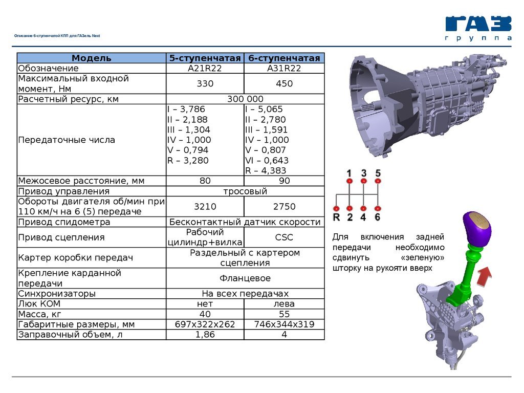

dtrans 1 462 Опубликовано 15 ноября, 2025 14 минут назад, megaladon сказал: Да, достойно. А коробка держит такой момент, где меньше 300 почти и не бывает? 6 ст кпп с запасом. У неё 450 макс входной. Модификаций этих двс три. Г21(А,В), Г31С, Г51(АВС). Где цифра класс экологии. Буквы: А - Некст, Сити с кпп 330 нм. В- Валдай с 6 кпп 420 нм. С - Газель/Соболь NN c 6 кпп 420 нм Поделиться сообщением Ссылка на сообщение Поделиться на другие сайты

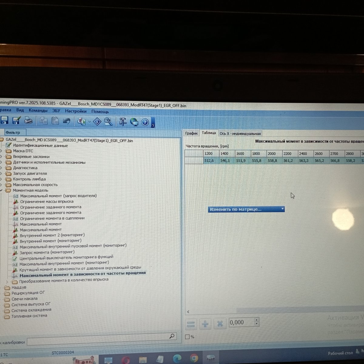

gazelist24rus 494 Опубликовано 16 ноября, 2025 (изменено) 7 часов назад, dtrans сказал: Говорит: жду прошивку от тюнеров, когда свояют. А они не шевелятся. Шевелятся они. Вот. Кто автор не знаю, но ехать должна достойно. Про расход не скажу. Итоги по среднему расходу будут через месяц примерно. Только вот выдержит ли нагрузку убогое железо этого мотора. Изменено 16 ноября, 2025 пользователем gazelist24rus 2 Поделиться сообщением Ссылка на сообщение Поделиться на другие сайты
megaladon 77 Опубликовано 16 ноября, 2025 6 часов назад, gazelist24rus сказал: Шевелятся они. Вот. Кто автор не знаю, но ехать должна достойно. Про расход не скажу. Итоги по среднему расходу будут через месяц примерно. Да они коробку будут каждый месяц ремонтировать с таким моментом. Поделиться сообщением Ссылка на сообщение Поделиться на другие сайты
