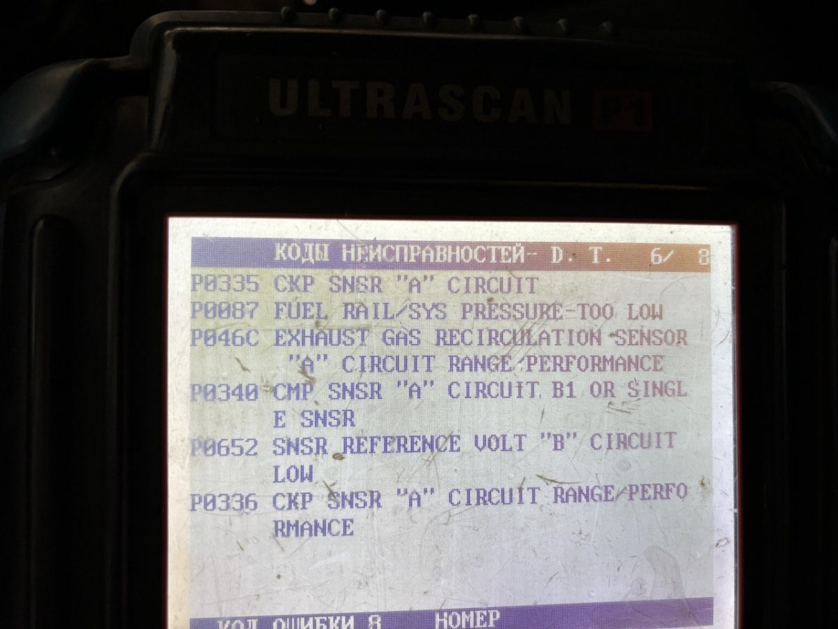

Roman866 0 Опубликовано 11 августа, 2024 (изменено) Всем доброго дня! Такая проблема. Двигатель прошёл 220тыс км и полетели поршневые кольца. Движку перебрали, машина начала работать. Через 2 недели на трассе загорается чек и падает тяга. Кое-как машина доехала до дома. посмотркли ошибки сканером - выдал ошибку датчика распредвала. Датчик меняли 2 раза - результата ноль. Сначала думали на подсос воздуха, потом на топливную аппаратуру. Всё проверили, всё норм, но машина нормально работает пока не нагреется до 70-80 градусов/ Потом начинает троить, сильная вибрация, детонация. Ошибку стираем, но при запуске загорается снова. Газораспределение проверили, всё как по учебнику Просто не знаю что ещё посмотреть. Изменено 11 августа, 2024 пользователем Roman866 ОШИБКА Поделиться сообщением Ссылка на сообщение Поделиться на другие сайты
L2140 1 780 Опубликовано 11 августа, 2024 52 минуты назад, Roman866 сказал: Всем доброго дня! Такая проблема. Двигатель прошёл 220тыс км и полетели поршневые кольца. Движку перебрали, машина начала работать. Через 2 недели на трассе загорается чек и падает тяга. Кое-как машина доехала до дома. посмотркли ошибки сканером - выдал ошибку датчика распредвала. Датчик меняли 2 раза - результата ноль. Сначала думали на подсос воздуха, потом на топливную аппаратуру. Всё проверили, всё норм, но машина нормально работает пока не нагреется до 70-80 градусов/ Потом начинает троить, сильная вибрация, детонация. Ошибку стираем, но при запуске загорается снова. Газораспределение проверили, всё как по учебнику Просто не знаю что ещё посмотреть. Какой код неисправности? Поделиться сообщением Ссылка на сообщение Поделиться на другие сайты

Roman866 0 Опубликовано 11 августа, 2024 1 час назад, L2140 сказал: Какой код неисправности? 340, 341 Поделиться сообщением Ссылка на сообщение Поделиться на другие сайты
Roman866 0 Опубликовано 11 августа, 2024 Поделиться сообщением Ссылка на сообщение Поделиться на другие сайты
L2140 1 780 Опубликовано 11 августа, 2024 1 час назад, Roman866 сказал: 340, 341 Попробуйте заменить ДПКВ, обратив внимание на его установку, разъём и шкив. А лучше поменяйте местами дпкв и дпрв. Представление кодов в таком виде говорит о том что сканер не специализирован для работы с qummins и к результатам нужноотносится осторожно. Если вышеприведенное не поможет , то начинайте с кода 340 - он говорит про цепь датчика. В цепь кроме датчика входит эбу и жгут. Поделиться сообщением Ссылка на сообщение Поделиться на другие сайты
Roman866 0 Опубликовано 11 августа, 2024 16 минут назад, L2140 сказал: Попробуйте заменить ДПКВ, обратив внимание на его установку, разъём и шкив. А лучше поменяйте местами дпкв и дпрв. Представление кодов в таком виде говорит о том что сканер не специализирован для работы с qummins и к результатам нужноотносится осторожно. Если вышеприведенное не поможет , то начинайте с кода 340 - он говорит про цепь датчика. В цепь кроме датчика входит эбу и жгут. Датчики меняли местами, ставили новые. Результат нулевой жгут прозвоним, а вот с ЭБУ что смотреть? Поделиться сообщением Ссылка на сообщение Поделиться на другие сайты
L2140 1 780 Опубликовано 11 августа, 2024 27 минут назад, Roman866 сказал: Датчики меняли местами, ставили новые. Результат нулевой жгут прозвоним, а вот с ЭБУ что смотреть? Найдите эл. схему мотора e5. И смотрите в эбу тоже самое : цепь датчика. Питание, сигнал. Поделиться сообщением Ссылка на сообщение Поделиться на другие сайты
