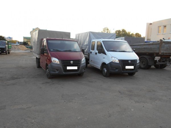

Гроня 46 Опубликовано 16 августа, 2024 Всем привет. Здесь буду описывать всё, что происходит с автомобилем ГАЗ А22R32 24 г. в. Эта машина была получена совсем недавно, на сегодняшний день пробег 1700 км. Здесь будет сравнительный анализ со старой такой же Газелью, которую я тоже получил с нуля в 16 году. На фото обе машины рядом, красная старая, прошла около 200 тыс км. За это время мало ломалась. Самые большие проблемы были с двигателем, в 23 году поднимали ГБЦ из-за ухода антифриза через сапун, в 24 году был капремонт двигателя, скорее всего вызванный той же причиной. Двигатель установлен Cummins 2.8. На новой Газели двигатель G31A, ХЗ что за двигатель, будем испытывать. Если кратко сравнивать, на старой Газель были: магнитола, противотуманки, электрический привод зеркал, на руле кнопки управления магнитолой, подогрев сиденья (быстро вышел из строя) и подогреватель Webasto. На новой ничего этого нет, подогреватель правда есть, но неизвестной фирмы, дисплей совершенно другой и без названия. На новой Газели другая передняя панель. Новый центральный дисплей мне больше нравится своим внешним видом, но отображаются параметры не очень. Вернее сами параметры отображаются хорошо, но названия функций обозначенными пиктограммами, не всегда понятными. Новые приборы, которые без стрелок, мне абсолютно не нравятся. Когда на них светит солнце, ничего не видно абсолютно 4 1 Поделиться сообщением Ссылка на сообщение Поделиться на другие сайты
Гроня 46 Опубликовано 16 августа, 2024 По подвеске. Если приглядеться к фото то видно, что на новой Газели и перед и зад ощутимо выше. С задом всё понятно, там стоит новый мост с усиленными рессорами и дисковыми тормозами, в итоге уровень пола грузовой платформы выше на 10 см. А спереди не знаю почему выше, визуально подвеска такая же. Новая Газель на ходу значительно мягче, прям как легковая и это не потому, что она новая. Видимо как-то доработали подвеску. Старая Газель, когда была новая, в ней ничего не ломалось, есздила себе и ездила. В новой течёт люк, потекла правая задняя ступица, и в направляющей стекла правой двери не было уплотнителя, вернее он был, но из-за небрежной установки упал вниз. Всё это отремонтировали, ждём чего ещё вылезет, но это ожидание не очень приятное. Испорченную обшивку потолка кабины менять по гарантии отказались, без объяснения причин Поделиться сообщением Ссылка на сообщение Поделиться на другие сайты
Гроня 46 Опубликовано 16 августа, 2024 Каминс тянет ощутимо лучше, чем китаец, прям это чувствуется сразу. К тому же он не глохнет, когда трогаешься с места. На старой Газели за 8 лет я не помню, чтобы у меня двигатель заглох при трогании с места хотя бы раз. На китайце я уже заглох 2 или 3 раза за 2 недели, то есть надо хорошо добавлять газа при трогании с места, как на бензиновом двигателе. По расходу мне кажется что камень экономичнее, но это может быть обманчиво, потому что в старой бак меньше (64 л) и лишнее топливо в таком баке сразу видно. На 80-литровом баке экономия не так заметна, но она есть. При норме 12,9 по городу потихоньку экономит, сколько экономит точно, не знаю как измерить, но думаю что берёт 12-12,5 л на 100 км в городском цикле, это летом. Зимой конечно будет больше 1 Поделиться сообщением Ссылка на сообщение Поделиться на другие сайты

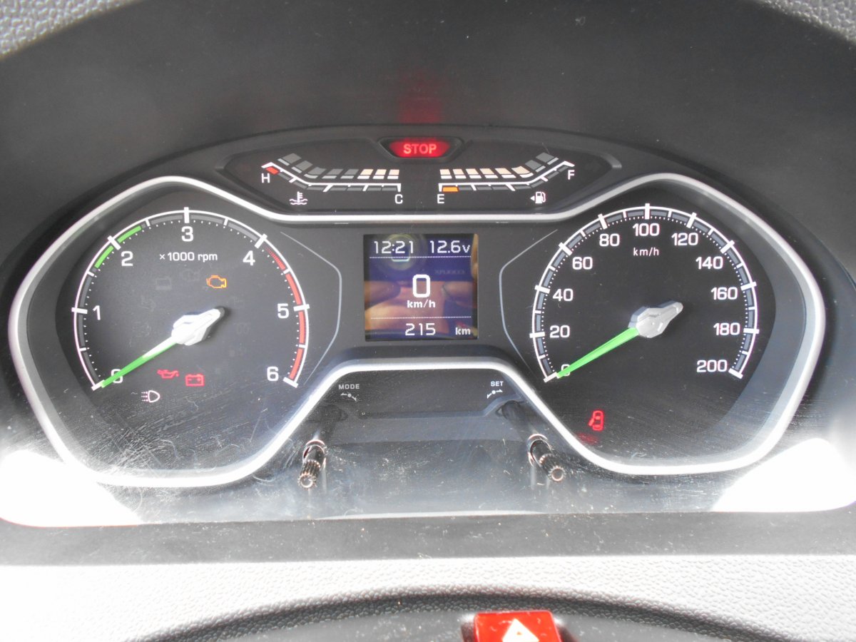

Алексей Ф. 9 299 Опубликовано 17 августа, 2024 В 16.08.2024 в 04:42, Гроня сказал: Новые приборы, которые без стрелок, мне абсолютно не нравятся. Когда на них светит солнце, ничего не видно абсолютно У меня такая же приборка на Бизнесе 21 года выпуска, привык уже. Большой плюс приборки в двух суточных пробегах, на метане это актуально в дальнем рейсе. Один пробег общий на поездку, второй обнуляю после каждой заправки, что бы видно было сколько проехал после неё. На новой Весте то же указатели ТОЖ и уровня топлива не стрелками а похожими делениями. Поделиться сообщением Ссылка на сообщение Поделиться на другие сайты
Гроня 46 Опубликовано 18 августа, 2024 @yur98 я с Минска. Отредактировал профиль. @Алексей Ф., да, на панели приборов есть 2 показания суточных пробегов. Но они скрыты, и их нужно вызывать последовательным нажатием левой кнопке. Кому-то удобно, кому-то нет, мне всё равно 1 Поделиться сообщением Ссылка на сообщение Поделиться на другие сайты
