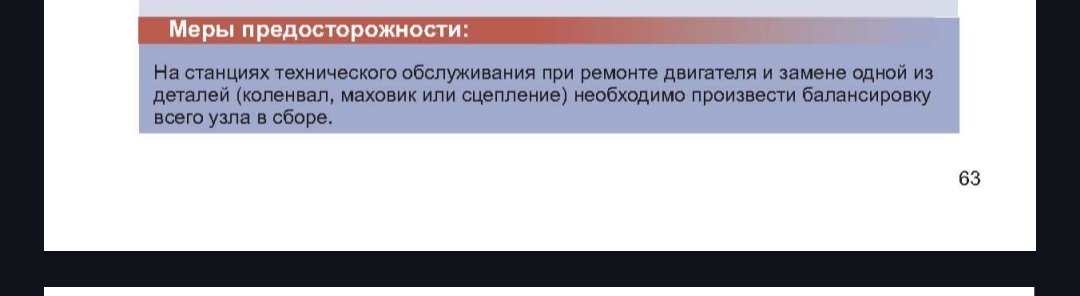

tima2108 1 Опубликовано 21 августа, 2024 Всех приветствую, вопрос такой после расточки блока отвез колено на шлифовку сказали что колено в утиль ищи другое, нашёл скоро заберу, в книжке по ТО от издательства группа газ вычитал что при замене коленвала на новый, нужна балансировка демпфера колена и маховика по отдельности а затем всё вместе, а в книге по ТО от издательства за рулём этого нет, и многие знакомые кто ремонтировал эти двс тоже говорят что не делали и все норм Поделиться сообщением Ссылка на сообщение Поделиться на другие сайты
zhn36 758 Опубликовано 21 августа, 2024 48 минут назад, tima2108 сказал: Всех приветствую, вопрос такой после расточки блока отвез колено на шлифовку сказали что колено в утиль ищи другое, нашёл скоро заберу, в книжке по ТО от издательства группа газ вычитал что при замене коленвала на новый, нужна балансировка демпфера колена и маховика по отдельности а затем всё вместе, а в книге по ТО от издательства за рулём этого нет, и многие знакомые кто ремонтировал эти двс тоже говорят что не делали и все норм желательно отбалансировать Поделиться сообщением Ссылка на сообщение Поделиться на другие сайты

Crady 8 669 Опубликовано 22 августа, 2024 8 минут назад, zhn36 сказал: не уточнял скорей всего.станки эти не так уж часто берут,есть конечно универсльные(по началу) их чаще карданщики берут,но через год работы с карданами,он уже лишается нужной оснастки.ибо не нужна,и превращается в станок для балансировки карданов.там где балансируют коленвалы,оборудование "заточено" либо под спорт,либо под иномарки.и там и там ценник будет далеко не 6 рублей.да и не горят они с умз связываться,даже за деньги.скажут прямым текстом - собирай так,или вези к токарю. и да..если умз наберёт обороты которые вызовут критичную,или около критичную вибрацию колена..ну его всё равно разбирать,ибо он помрёт ВЕСЬ и совсем так что затея с балансировкой колена вызвана скорей переизбытком информации,чем её недостатком. Поделиться сообщением Ссылка на сообщение Поделиться на другие сайты
tima2108 1 Опубликовано 23 августа, 2024 (изменено) 9 часов назад, Crady сказал: на чём делают? за 6 на токарнике такой фигнёй занимаются. Нашёл на авито одного, по движку уже сказал, говорит цена 3000 за полную банасиновку 8 часов назад, Crady сказал: скорей всего.станки эти не так уж часто берут,есть конечно универсльные(по началу) их чаще карданщики берут,но через год работы с карданами,он уже лишается нужной оснастки.ибо не нужна,и превращается в станок для балансировки карданов.там где балансируют коленвалы,оборудование "заточено" либо под спорт,либо под иномарки.и там и там ценник будет далеко не 6 рублей.да и не горят они с умз связываться,даже за деньги.скажут прямым текстом - собирай так,или вези к токарю. и да..если умз наберёт обороты которые вызовут критичную,или около критичную вибрацию колена..ну его всё равно разбирать,ибо он помрёт ВЕСЬ и совсем так что затея с балансировкой колена вызвана скорей переизбытком информации,чем её недостатком. Так коленвал новый. 1 минуту назад, tima2108 сказал: Нашёл на авито одного, по движку уже сказал, говорит цена 3000 за полную банасиновку Так коленвал новый. Зачем к токорям тогда? Изменено 23 августа, 2024 пользователем tima2108 Поделиться сообщением Ссылка на сообщение Поделиться на другие сайты
