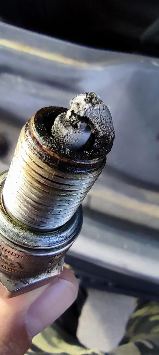

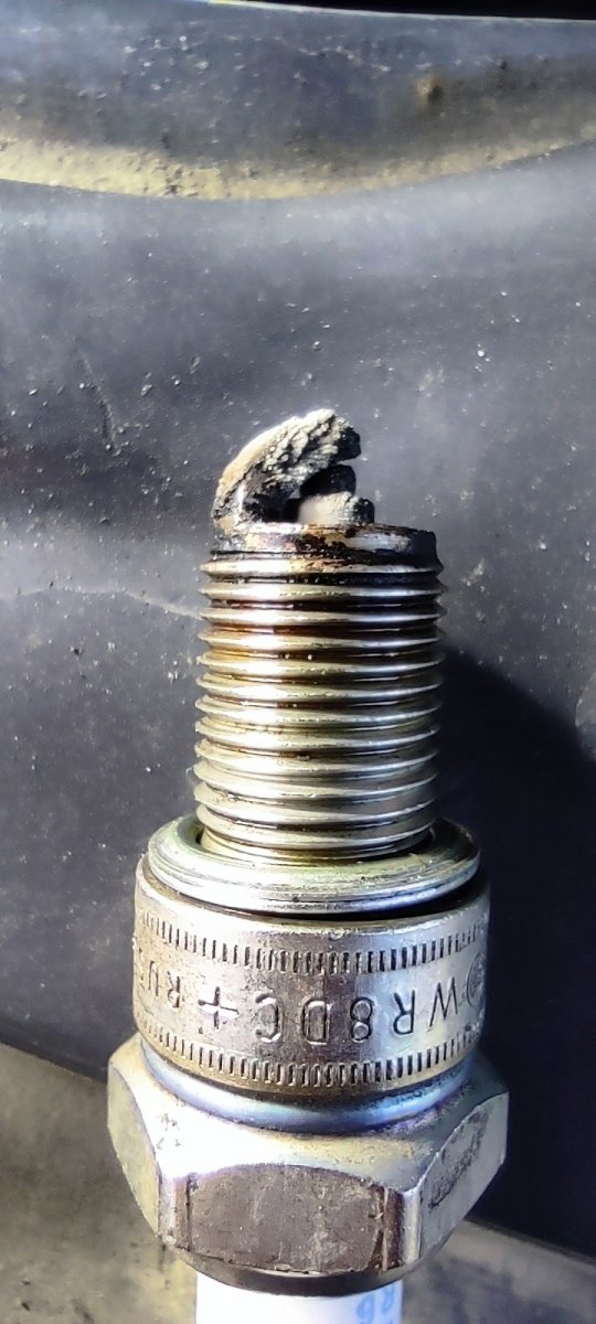

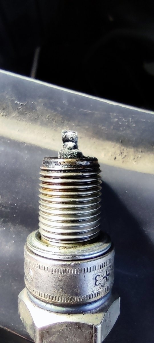

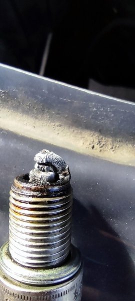

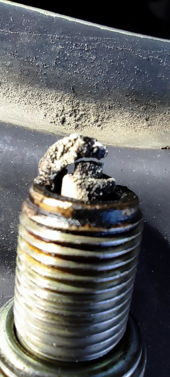

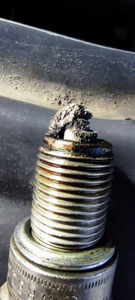

Xlebovoz 0 Опубликовано 23 августа, 2024 Всех приветствую! Вот в таком состоянии выкрутил свечи после 2500 тысяч пробега. чек загорелся пропуски. При троганье возникают провалы, на оборотах 3000-3500 мотор звенит( детонация походу) крутится мотор вяло! Клапана отрегулированы, гидрики заменены, шестерня новая, модуль зажигания и провода новые, бензин лью только 95, мотор прошит, датчик распредвала отключен, до прошивки тоже такое было(думал пройдет после прошивки) давление топлива мерил несколько раз 4.0 - 4.2. заводится нормально, пока прогревается работает не стабильно, дёргается, после прогрева становится лучше но тоже не очень. холодный едет хорошо как прогреется начинаются провалы и детонация. Поделиться сообщением Ссылка на сообщение Поделиться на другие сайты
Samarin 226 Опубликовано 23 августа, 2024 (изменено) Что с компрессией? Масло на угар уходит? Уровень антифриза не падает? Изменено 23 августа, 2024 пользователем Samarin Поделиться сообщением Ссылка на сообщение Поделиться на другие сайты
Xlebovoz 0 Опубликовано 23 августа, 2024 2 часа назад, Samarin сказал: Что с компрессией? Масло на угар уходит? Уровень антифриза не падает? компрессию не мерил, масло не ест, антифриз в норме не уходит Поделиться сообщением Ссылка на сообщение Поделиться на другие сайты
Татарин 7 560 Опубликовано 23 августа, 2024 При утренней заводке,дымка с запахом сгоревшего масла нету? Похоже как маслом свечи обкидывает,потом оно выгорает. 1 Поделиться сообщением Ссылка на сообщение Поделиться на другие сайты
Xlebovoz 0 Опубликовано 23 августа, 2024 1 час назад, Татарин сказал: При утренней заводке,дымка с запахом сгоревшего масла нету? Похоже как маслом свечи обкидывает,потом оно выгорает. катализатор стоит, дыма и запаха нет совсем. Поделиться сообщением Ссылка на сообщение Поделиться на другие сайты
Vovchikk 940 Опубликовано 24 августа, 2024 Это или масло, или антифриз. И уходить его должно немеряно. Уменя на уазике жрущем литр масла на 500км свечи читые. Поделиться сообщением Ссылка на сообщение Поделиться на другие сайты
Татарин 7 560 Опубликовано 24 августа, 2024 2 часа назад, Vovchikk сказал: Это или масло, или антифриз. И уходить его должно немеряно. Уменя на уазике жрущем литр масла на 500км свечи читые. От антифриза будет всё вымыто как у кота усики. Я-бы взглянул на сальники клапанов.Эндоскоп затолкать во впуск,и посмотреть на состояние тарелок.Сдаётся мне что там "грибы"наросли. Поделиться сообщением Ссылка на сообщение Поделиться на другие сайты
Samarin 226 Опубликовано 24 августа, 2024 11 часов назад, Xlebovoz сказал: компрессию не мерил, масло не ест, антифриз в норме не уходит Ну вот компрессию не мерил хочешь чтобы тебе погадали .Кстати катализатор может быть забит . Поделиться сообщением Ссылка на сообщение Поделиться на другие сайты
valemat 1 776 Опубликовано 24 августа, 2024 (изменено) 19 часов назад, Xlebovoz сказал: Всех приветствую! Вот в таком состоянии выкрутил свечи после 2500 тысяч пробега. чек загорелся пропуски. При троганье возникают провалы, на оборотах 3000-3500 мотор звенит( детонация походу) крутится мотор вяло! Клапана отрегулированы, гидрики заменены, шестерня новая, модуль зажигания и провода новые, бензин лью только 95, мотор прошит, датчик распредвала отключен, до прошивки тоже такое было(думал пройдет после прошивки) давление топлива мерил несколько раз 4.0 - 4.2. заводится нормально, пока прогревается работает не стабильно, дёргается, после прогрева становится лучше но тоже не очень. холодный едет хорошо как прогреется начинаются провалы и детонация. Слей старое топливо, залей высокооктановое на брендовой заправке и погоняй авто на больших оборотах. Прокатись хотя бы 1000 км. Возможно твой 95 бензин это 92 с какой нибудь добавкой. Изменено 24 августа, 2024 пользователем valemat Поделиться сообщением Ссылка на сообщение Поделиться на другие сайты
