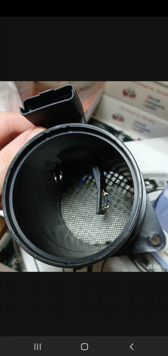

Crady 8 669 Опубликовано 21 сентября, 2024 9 часов назад, Affallterbach сказал: VS8 ( который не шьётся) и этот "проштопать" можно.делалось. Модуль Combiloader Микас-11/VS8 Модуль предназначен для чтения – записи ПО незащищенных контроллеров Микас-11 (Микас-11, Микас-11ЕТ, Микас-11СR) и VS‑8, автомобилей ГАЗ/УАЗ. Источник: https://chiptuner.ru/content/cl_m11 это по сути аналог микаса 11. применяется ДМРВ SIEMENS VDO 5WK 9 6351 (20.3855-10) покупая разные каргены,старвольты и прочее такое,ты играешь в рулетку,если заглянуть во внутрь этих датчиков,вместо тоненьких ниточек считывающего элемента,в 99,9% ты там увидишь резисторы.то есть по сути это не дмрв.это обманка.дешовая,по сравнению с нормальным датчиком. Поделиться сообщением Ссылка на сообщение Поделиться на другие сайты

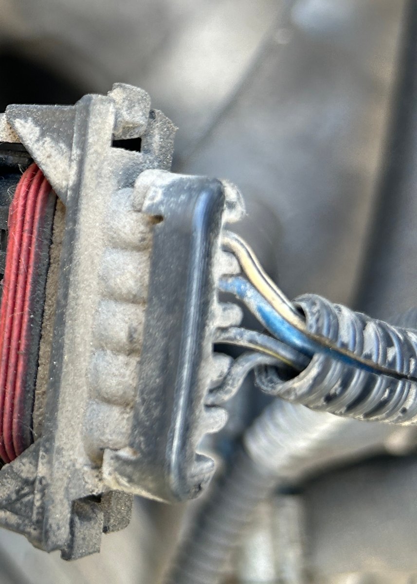

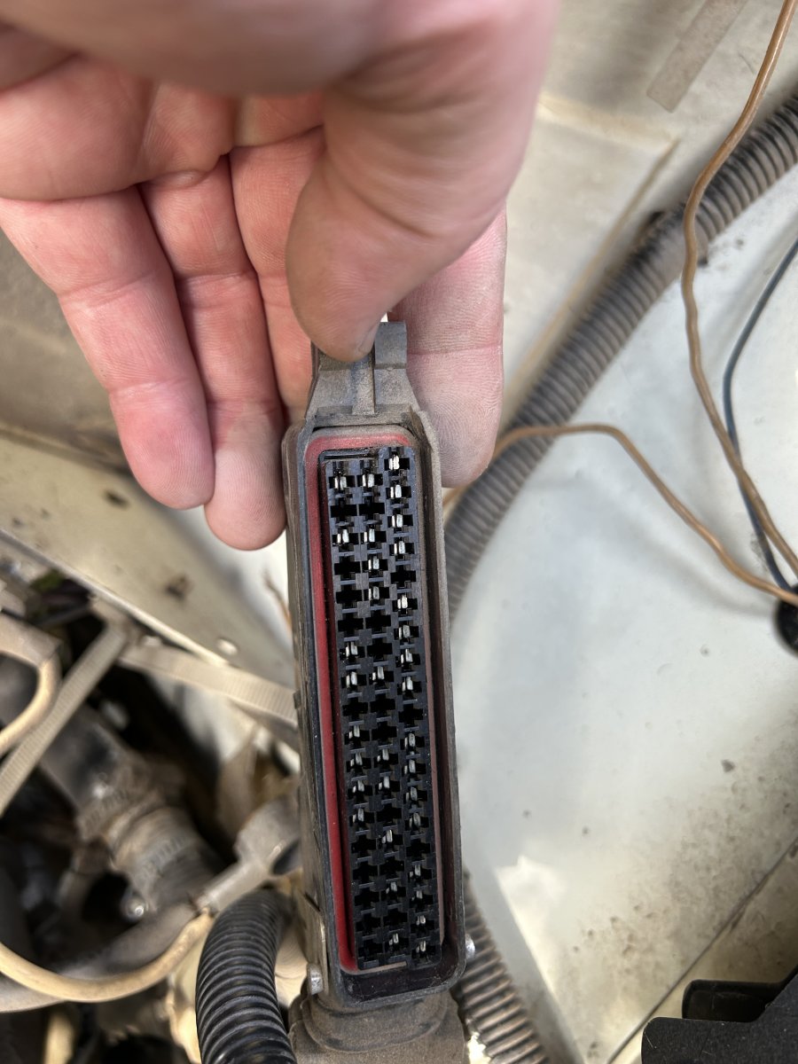

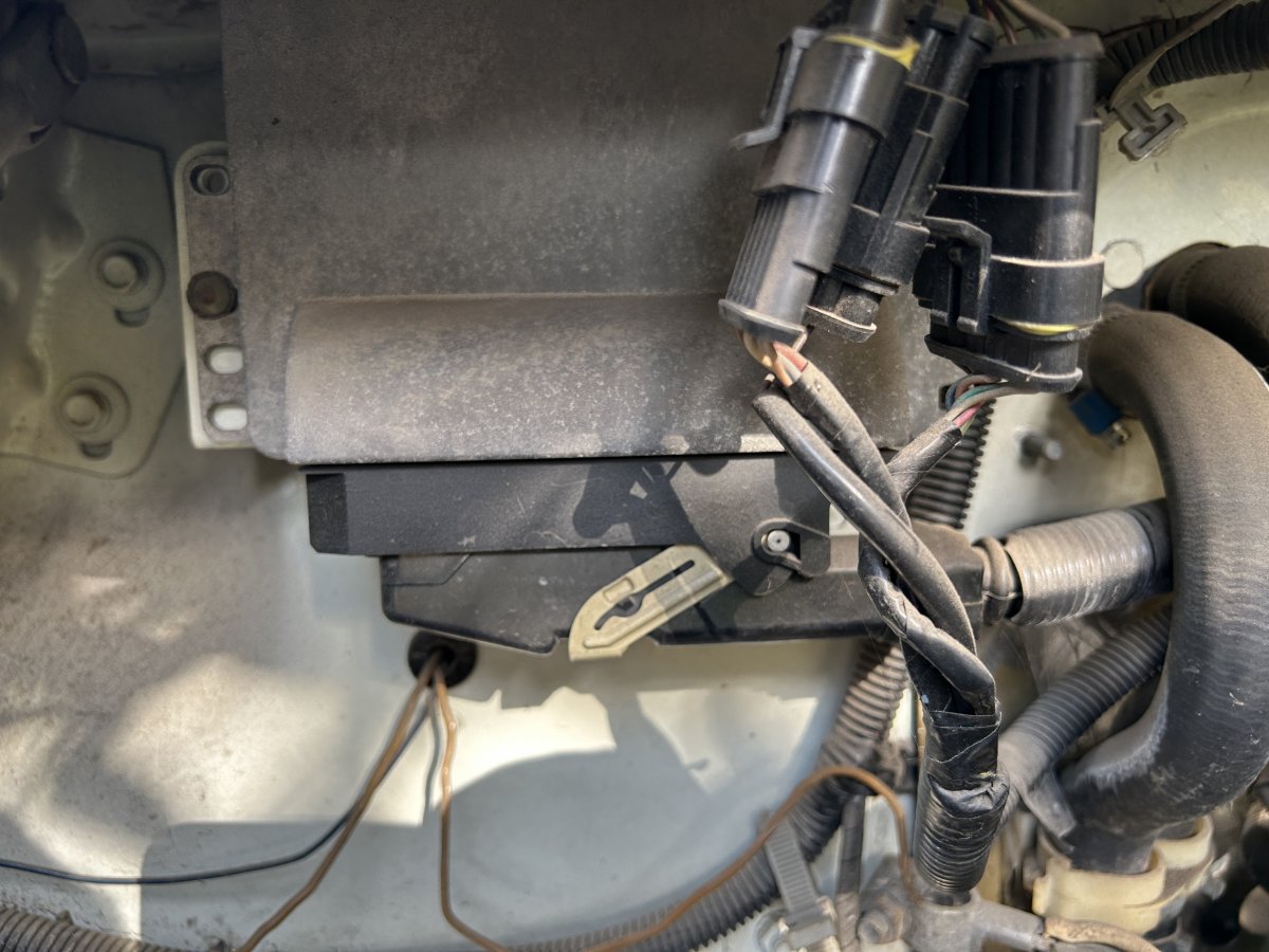

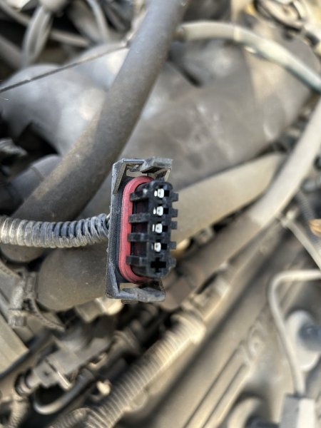

Dixstrix 0 Опубликовано 23 сентября, 2024 Всем доброго дня. Подскажите какой родной должен стоять датчик ДМРВ на машине, купил ГАЗельку год не пользовался а пока стояла стырили ДМРВ и какой стоял не знаю. Модель : 330232 Год выпуска : 2006 Двигатель : 40522 Инжектор Фишка ДМРВ 5 пин 4 провода Эбу по всей видимости МИКАС 7 Какой должен стоять ДМРВ, Сименс или Босш. Нитевой или пленоночный. 20.3855? ?? Поделиться сообщением Ссылка на сообщение Поделиться на другие сайты

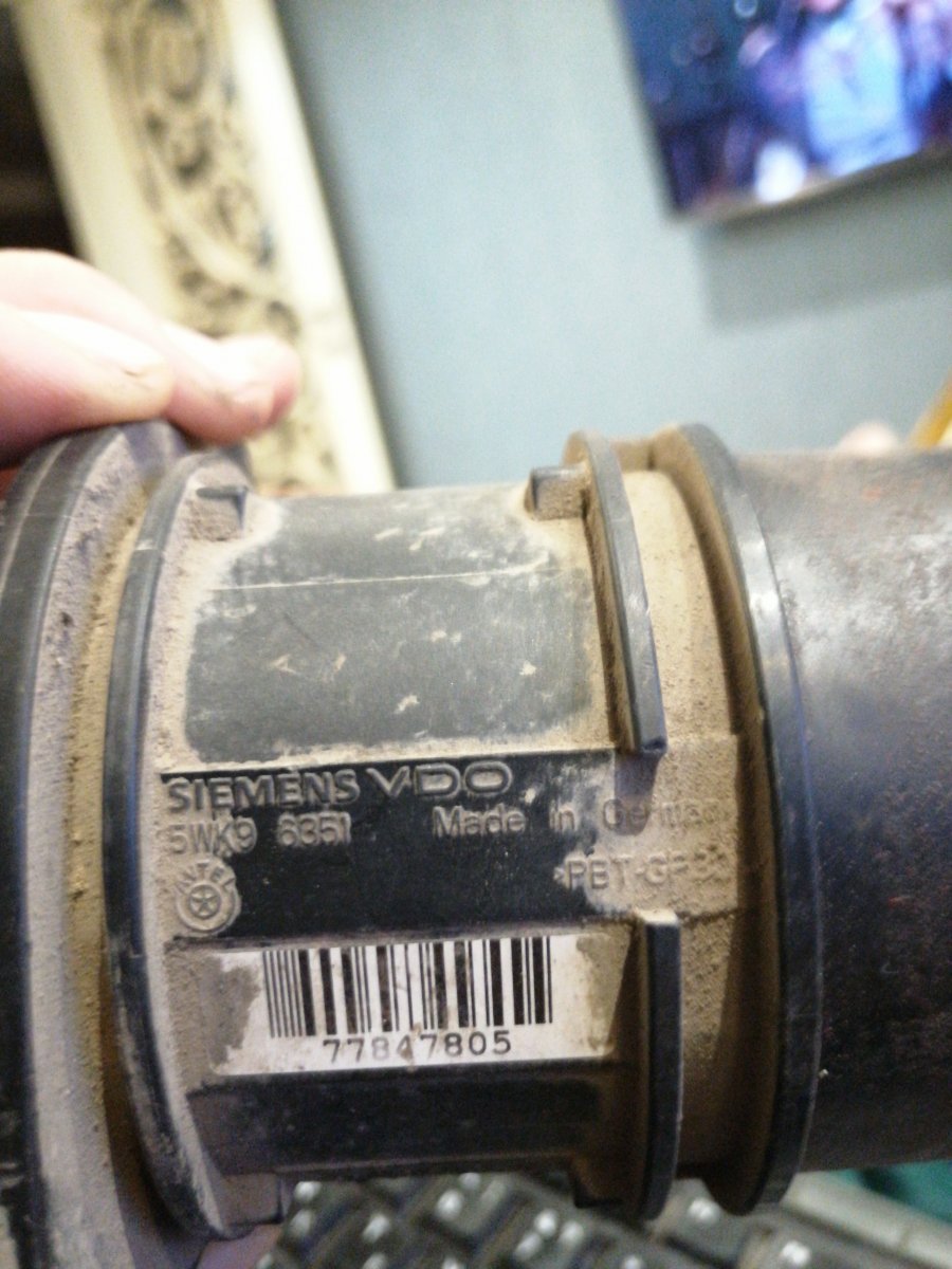

cxem 119 Опубликовано 23 сентября, 2024 ДМРВ Siemens VDO 5WK9 635 20.3855 1 Поделиться сообщением Ссылка на сообщение Поделиться на другие сайты

вилли 945 Опубликовано 24 сентября, 2024 В 23.09.2024 в 19:42, cxem сказал: ДМРВ Siemens VDO 5WK9 635 20.3855 Ха, валяеться в запасе) Поделиться сообщением Ссылка на сообщение Поделиться на другие сайты
cxem 119 Опубликовано 24 сентября, 2024 5WK9 6351 20.3855-10 Поделиться сообщением Ссылка на сообщение Поделиться на другие сайты
