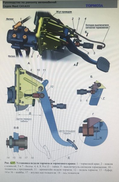

Александр_76 0 Опубликовано 10 октября, 2024 Всем доброго времени суток. Такое дело: посадили на газон некст Садко пробег 25 000 км, а тут тормоза очень чувствительные, говорят что так и должно быть, но я такого ни на одном авто не встречал. У педали есть свободный ход пару сантиметров, а потом идет рабочий ход буквально всего 1 см. То есть, чуть нажимаешь и тут же тормоза встают колом. Что бы тормозить плавно нужно очень заранее ногу ставить на педаль газа, и прям по миллиметрам нажимать что бы поймать момент чуть чуть торможения, чуть передавил, встают колом. У педали должен быть рабочий ход как я понимаю порядка 5 см и сила торможения должна соответствовать глубине нажатия. Подскажите, что может такое быть. Заранее спасибо за ответ! Поделиться сообщением Ссылка на сообщение Поделиться на другие сайты
L2140 1 767 Опубликовано 11 октября, 2024 @Александр_76 полный ход (до упора в резиновый буфер) педали 130-140 мм по дуге. Положение регулируется толкателем и упорным болтом в районе выключателя. При регулировке пружина должна быть снята , а шток касаться поршня крана. начните с проверки положения и регулировки педали Поделиться сообщением Ссылка на сообщение Поделиться на другие сайты
