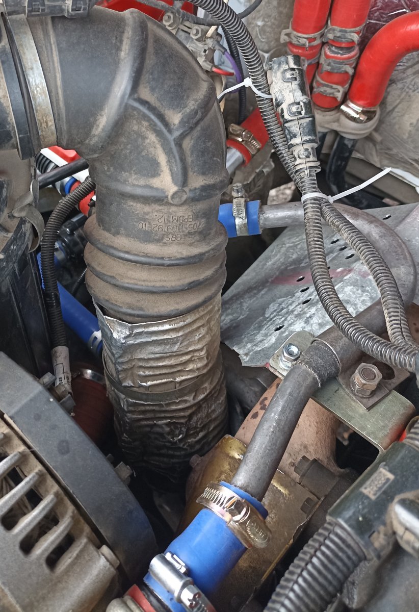

L2140 1 802 Опубликовано 29 октября, 2024 33 минуты назад, ВВадимыч сказал: Я ещё над турбиной приколхозил небольшую защиту,чтоб меньше жарило А впускной шланг от воздушного фильтра к ТКР не будет теперь подключаться? Поделиться сообщением Ссылка на сообщение Поделиться на другие сайты

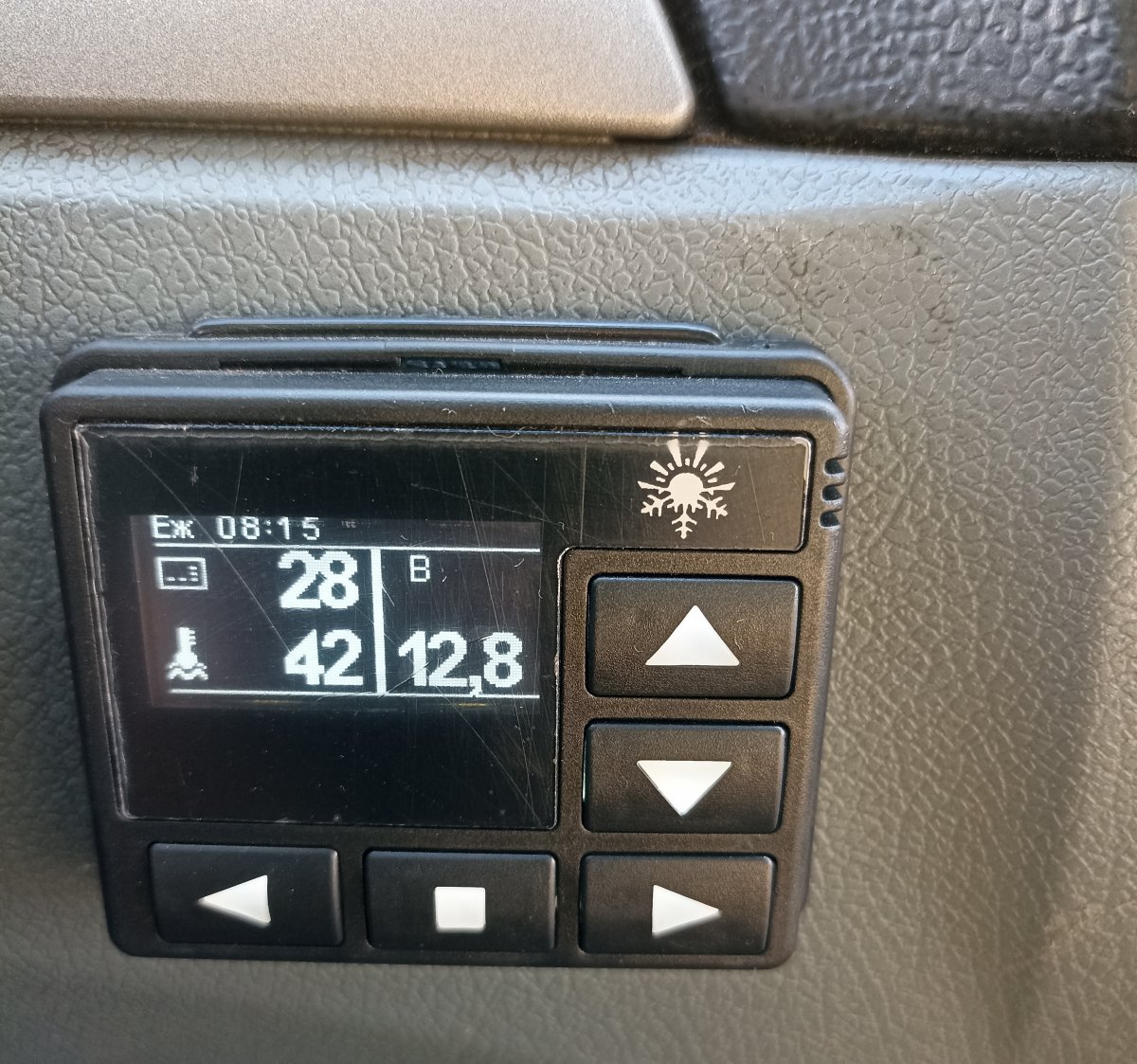

ВВадимыч 10 Опубликовано 29 октября, 2024 @L2140 Нормально он стоит. Не задевает. Пульт управления ПУ-40. 28 - температура воздуха возле пульта. 42 - температура ОЖ в котле. 12,8 - напряжение бортовой сети. Поделиться сообщением Ссылка на сообщение Поделиться на другие сайты

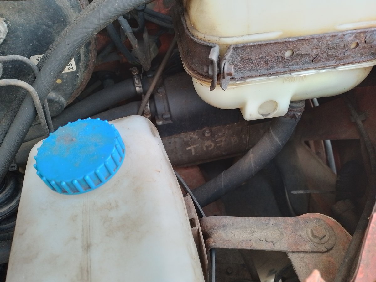

Олег Ф. 1 814 Опубликовано 29 октября, 2024 У меня Гидроник стоит с другой стороны от мотора, на кабине закреплен за расширительным бачком, он немного компактнее Бинара, насос тосольный в нем внутри, и топливный тоже. Поделиться сообщением Ссылка на сообщение Поделиться на другие сайты
Alex030569 6 941 Опубликовано 29 октября, 2024 2 часа назад, Олег Ф. сказал: У меня Гидроник стоит с другой стороны от мотора, на кабине закреплен за расширительным бачком, он немного компактнее Бинара, насос тосольный в нем внутри, и топливный тоже. Почему не поставишь бачок омывателя нового типа,в крыло который.Места много добавляется под капотом. Поделиться сообщением Ссылка на сообщение Поделиться на другие сайты
Олег Ф. 1 814 Опубликовано 29 октября, 2024 Мне и этого хватает, смысл мне 14-тилетнюю машину с дырами в дверях улучшать, я езжу то 15 тысяч в год на ней нынче. 1 Поделиться сообщением Ссылка на сообщение Поделиться на другие сайты
