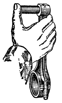

скромный 0 Опубликовано 18 октября, 2024 Доброго времени суток, Здравия всём. Нужен совет опытных мотористов. Двигатель 406. Вяжу шатуны с поршнями впервые, пальцы в комплекте ЗЗА слабоваты на холодную входят, заменил на другие, теперь палец в порше сидит мëртво, но в шатуне проворачивается с некоторым усилием, продольное хождение есть, но нужно надавить рукой с усилием.Оставить? Разработается? Или? Поделиться сообщением Ссылка на сообщение Поделиться на другие сайты
Татарин 7 748 Опубликовано 18 октября, 2024 Смазанный маслом палец в шатуне, должен перемещаться от нажатия большим пальцем руки.Поршни ,перед посадкой пальца подогреть до 80 гр/С. Поделиться сообщением Ссылка на сообщение Поделиться на другие сайты
