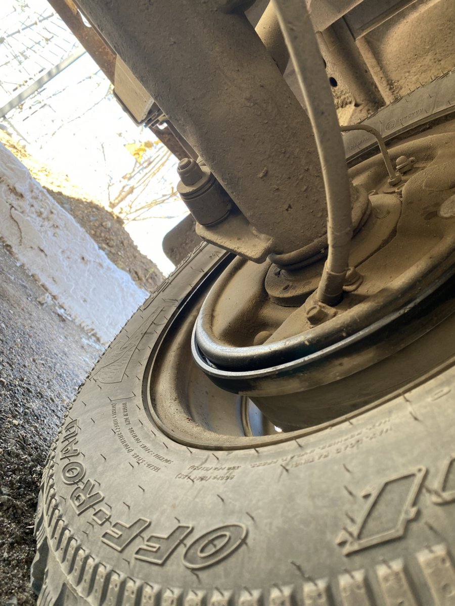

Niyaz 0 Опубликовано 20 октября, 2024 Всех приветствую, уважаемые Форумчане! Зовут Нияз, с города Караганда, Казахстан. Езжу на служебном Соболе 4x4, 2021 года, 2.7 Evotech. Проблема следующая: после 35.000 т. км пробега начал постоянно течь сальник ступицы заднего моста, с апреля месяца этого года. По состоянию на 20.10.2024 меняли сальник 4 раза, хватает не больше чем на 1000 км пробега. В Последний раз при замене сальника, укоротили пружину, посадили глубже сальник. Не помогло. На привалочной части ступицы есть протертости, не критичные. Как можно устранить проблему с сальником ступицы?! Уже Директор не доволен постоянными поломками. Могут ли протертости на привалочной поверхности быть причиной течи сальников? и Мастер говорит, что туда нельзя установить 2 сальника. так ли это? Прошу Помощи! Поделиться сообщением Ссылка на сообщение Поделиться на другие сайты
Татарин 7 736 Опубликовано 20 октября, 2024 Чот не похоже что-бы сальник.Там внизу на щите колодок есть отверстие.А с другой стороны лоток.Если масло течёт,то первым делом в отверстии мазута появляется. Ну да ладно.Надо прошлифовать чулок .И не плохо-бы убедиться в соосности.Ступицу скинь кольцо на чулке вытри насухо и маркером чёрным(красным синим)прокрась.Ступицу накинь затяни подшипники,и прокрути немного.Потом опять скинь ступицу и посмотри,везде-ли по кругу след от сальника остался.Сальник тоже пристально разгляди,на предмет пропусков.Если дыра есть,она себя проявит. И да,сапун посмотри. Может забился Поделиться сообщением Ссылка на сообщение Поделиться на другие сайты

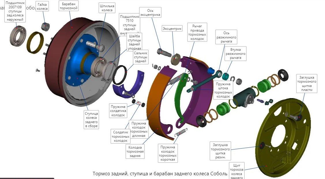

L2140 1 834 Опубликовано 20 октября, 2024 4 часа назад, Niyaz сказал: Всех приветствую, Здравствуйте. рекомендую не углубляться в проверки соосностей концентричностей и тд пока не сделано легкопроверяемое. итак. Поверхность по которой скользит рабочая кромка манжеты естественно влияет на герметичность уплотнения. также влияет качество манжеты. 1. проверяем люфт ступицы на вывешенном колесе 2. снимаем ступицу, проверяем чистоту поверхности картера под манжету. 3.проверяем наличие упорной шайбы между подшипником и манжетой. манжета должна быть или пр-ва Курскрезинотехника или именитых иностранных брендов. С другими приемлимое качество не гарантируется. И пыльники тормозного цилиндра отогни. Там должно быть сухо Поделиться сообщением Ссылка на сообщение Поделиться на другие сайты

L2140 1 834 Опубликовано 22 октября, 2024 57 минут назад, Niyaz сказал: а вот на этой покажите пожалуйста дистанционную втулку? Они имеют ввиду В 20.10.2024 в 22:59, L2140 сказал: 3.проверяем наличие упорной шайбы между подшипником и манжетой. 1 час назад, Niyaz сказал: Извините, а что такое кассетное уплотнение? Это уплотнение вала в котором рабочими поверхностями являются детали уплотнения, а не детали уплотняемого узла. Иными словами, манжета трется о манжету, а не по валу. Подробнее Здесь от отечественного производителя 2 Поделиться сообщением Ссылка на сообщение Поделиться на другие сайты
