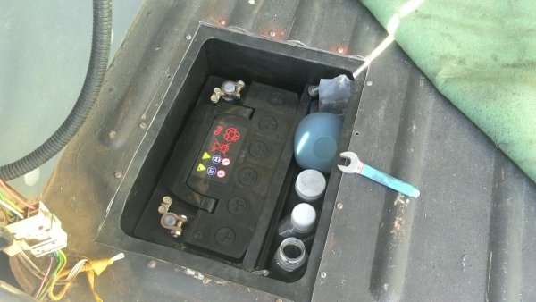

Командор 433 Опубликовано 12 января 2 часа назад, Pancho сказал: По мне лучше заморочиться как бы аккум вывести, куда-нибудь назад .Заодно развесовке поможет. Я, как и ZAN, второй аккумулятор сзади под полом багажника установил, ещё и вывод под машину сделал. Место для 75го как раз за левым задним хватило, если интересно, то найду и фото. И заряжаю через преобразователь с 12 на 15 вольт А в салон ни за что, тем более если в нём спать. Как то так 3 Поделиться сообщением Ссылка на сообщение Поделиться на другие сайты

aldar 1 465 Опубликовано 12 января 4 часа назад, Командор сказал: Я, как и ZAN, второй аккумулятор сзади под полом багажника установил, ещё и вывод под машину сделал. Место для 75го как раз за левым задним хватило, если интересно, то найду и фото. И заряжаю через преобразователь с 12 на 15 вольт А в салон ни за что, тем более если в нём спать. Как то так а провода какой длины? цена? Поделиться сообщением Ссылка на сообщение Поделиться на другие сайты

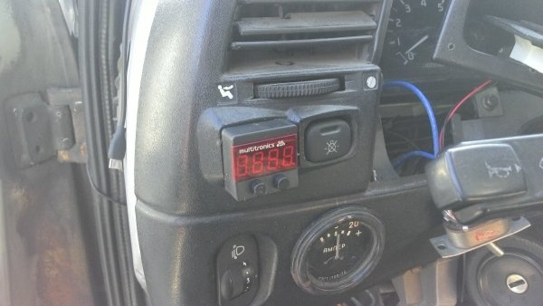

Командор 433 Опубликовано 13 января 9 часов назад, aldar сказал: а провода какой длины? цена? Сначала через мощный тумблер подсоединял параллельно основному, но там недозаряд был, потом через DC-DC запитал, амперметром контролирую зарядку. Днём только от солнечной панели зарядка шла, а если пасмурно или дождь подключал от генератора. На ночь на холодильник хватало свободно.А провод сечением где то 4 или 6 мм.кв тянул, вот и считай сколько метров надо от торпеды. Цена только аккума, провода и всё остальное было своё. Поделиться сообщением Ссылка на сообщение Поделиться на другие сайты

Командор 433 Опубликовано 13 января Здесь установил тумблер и вольтметр на второй аккумулятор А тут амперметр стоит Но это всё не для NN 2024 года, его только облизывать можно, а не резать и сверлить, это только мы с ZAN57 свои машины не жалеем 1 Поделиться сообщением Ссылка на сообщение Поделиться на другие сайты
