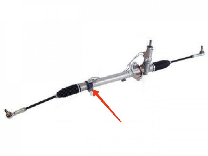

Artemiy124 0 Опубликовано 28 октября, 2024 Всем привет. Газель Некст, вопрос по рулевой рейке. Подскажите что это за втулка (на фото указана стрелкой). В магазине даже каталожный номер найти не смогли. Может она с какого-то другого авто? Буду заранее благодарен за ответы Поделиться сообщением Ссылка на сообщение Поделиться на другие сайты

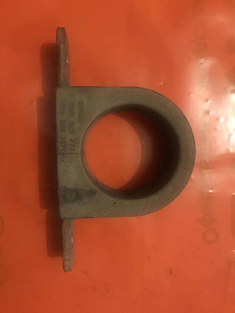

L2140 1 780 Опубликовано 28 октября, 2024 (изменено) 1 час назад, Artemiy124 сказал: Всем привет. Газель Некст, вопрос по рулевой рейке. Подскажите что это за втулка (на фото указана стрелкой). В магазине даже каталожный номер найти не смогли. Может она с какого-то другого авто? Буду заранее благодарен за ответы Рулевых мех-мов на нексте было два разных. на фото в вопросе ZF. О нём и буду вести речь. Кронштейн в з/ч для Газа не поставлялся. Но можно найти б/у с поломаных реек. Маркировка на фото. Изменено 28 октября, 2024 пользователем L2140 1 Поделиться сообщением Ссылка на сообщение Поделиться на другие сайты
