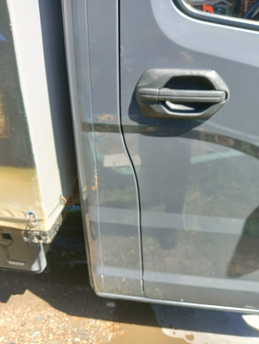

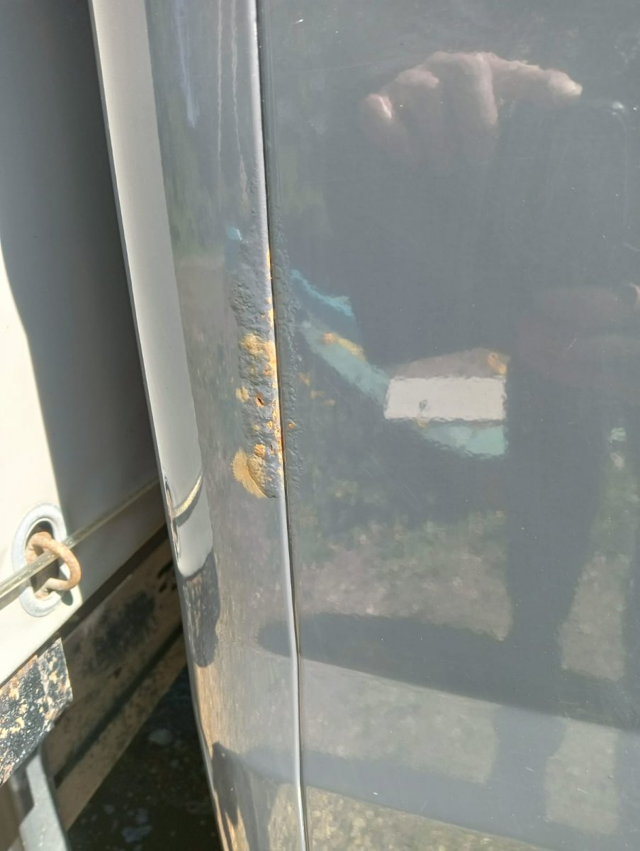

Антонио 544 0 Опубликовано 7 ноября, 2024 Ребзя, Коллеги, помогите подскажите Некст грузовой на задней стойки за дверью рыжики захватили надо мной вверх и вот вот прожрут дыру насквозь. Разбирал летом изнутри все идеально, рыжик спрятался в шве Кто как лечил, что побрызгать, что помазать? Поделиться сообщением Ссылка на сообщение Поделиться на другие сайты
Crady 8 673 Опубликовано 7 ноября, 2024 3 минуты назад, Антонио 544 сказал: Кто как лечил, что побрызгать, что помазать? пескоструй и перекрас локальный. Поделиться сообщением Ссылка на сообщение Поделиться на другие сайты
Антонио 544 0 Опубликовано 7 ноября, 2024 2 минуты назад, Crady сказал: пескоструй и перекрас локальный. В стыке не от пескоструешь! Рыжик все равно останеться, игнорировал- затянул сейчас уже по 15 см с каждой стороны порозило ржой Поделиться сообщением Ссылка на сообщение Поделиться на другие сайты
Crady 8 673 Опубликовано 7 ноября, 2024 8 минут назад, Антонио 544 сказал: В стыке не от пескоструешь! запросто,всё зависит от фракции песка и инструмента. @Антонио 544 не поверишь,но некоторые вещи вообще содой чистятся,с самодельного пескоструя.и могу тебе сказать что швы на газелях песком спокойно чистятся.потом можно и химозу напихать для самоуспокоения. да,чем мельче фракция песка,тем медленней дело идёт Поделиться сообщением Ссылка на сообщение Поделиться на другие сайты
Антонио 544 0 Опубликовано 7 ноября, 2024 7 минут назад, Crady сказал: @Антонио 544 вообще содой чистятся,с самодельного пескоструя. Вот такие советы давайте не предлагать! Поделиться сообщением Ссылка на сообщение Поделиться на другие сайты
Crady 8 673 Опубликовано 7 ноября, 2024 1 минуту назад, Антонио 544 сказал: Вот такие советы давайте не предлагать! если заглянешь к жестянщикам,будешь вообще в шоке.даже порши и прочее они чинят с самодельным инструментом.в части извращений по самодельным инструментам и приспособам даже старым слесарям до них далеко про пескоструй и соду как раз у них и увидел.так как сначала не понял чем они так швы на лексусе зачистили.докапался,благо знакомые,так и показали что к чему. Поделиться сообщением Ссылка на сообщение Поделиться на другие сайты
газель2005 2 765 Опубликовано 7 ноября, 2024 (изменено) @Антонио 544 Кто занимается пескоструем очистят тебе эти места за 1-1.5 рубля.Нечего изобретать велосипед.Как выше Олег сказал пройдешь потом химией, зашпаклюешь и покрасишь по двери. Ну или хотя бы локально покрась в теплом гараже до лета. Изменено 7 ноября, 2024 пользователем газель2005 Поделиться сообщением Ссылка на сообщение Поделиться на другие сайты
