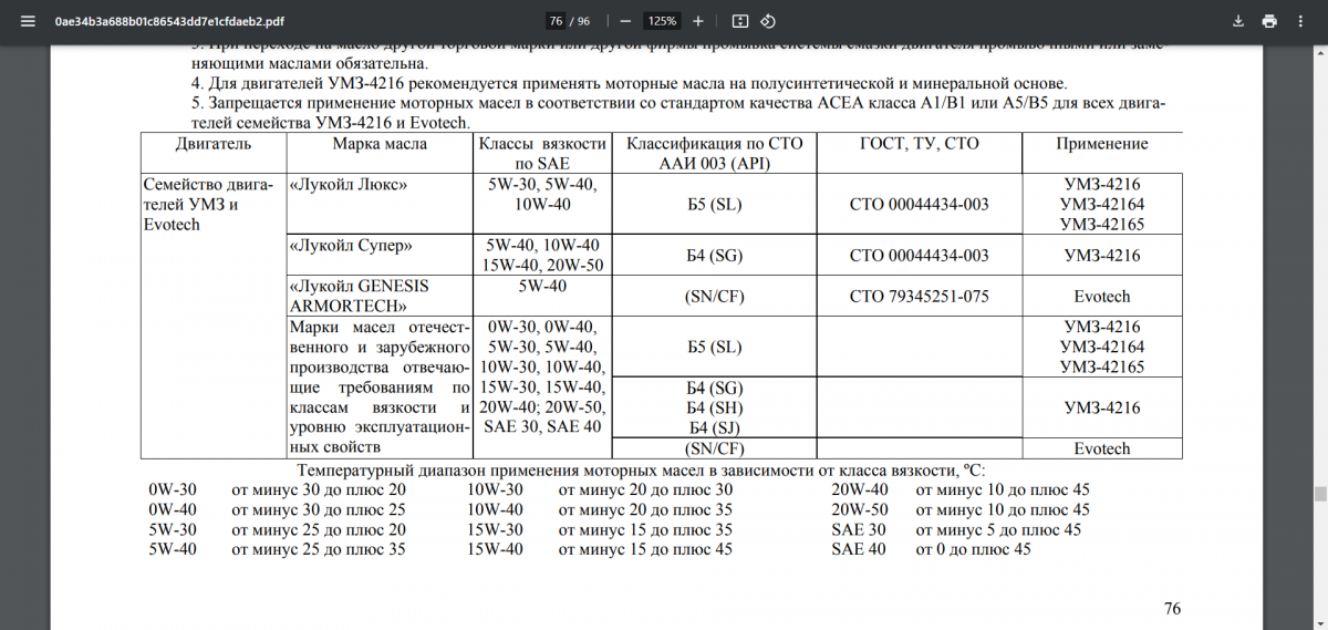

Алексей Ф. 10 007 Опубликовано 12 ноября, 2024 (изменено) Инструкция к авто от 2015 года не запрещает использовать масло 0W30 и 5W30 в УМЗ 4216. Изменено 12 ноября, 2024 пользователем Алексей Ф. Поделиться сообщением Ссылка на сообщение Поделиться на другие сайты
БРОДЯГА74 5 799 Опубликовано 12 ноября, 2024 @Алексей Ф. Тогда чего мы обсуждаем?)) Лей и не заморачивайся, зимой будет само то! Я круглый год на 5*40 синтетике езжу... Поделиться сообщением Ссылка на сообщение Поделиться на другие сайты
Алексей Ф. 10 007 Опубликовано 12 ноября, 2024 Пугает этот пункт в инструкции! Не могу найти в описании масла этот класс. Цитата 5. Запрещается применение моторных масел в соответствии со стандартом качества АСЕА класса А1/В1 или А5/В5 для всех двигателей семейства УМЗ-4216 и Evotech. Поделиться сообщением Ссылка на сообщение Поделиться на другие сайты
Алексей Ф. 10 007 Опубликовано 12 ноября, 2024 ILSAC GF-6A по классификации ACEA соответствует классу ACEA A5/B5.ILSAC GF-5 по классификации ACEA соответствует классу ACEA A3/B3. 3 Поделиться сообщением Ссылка на сообщение Поделиться на другие сайты
