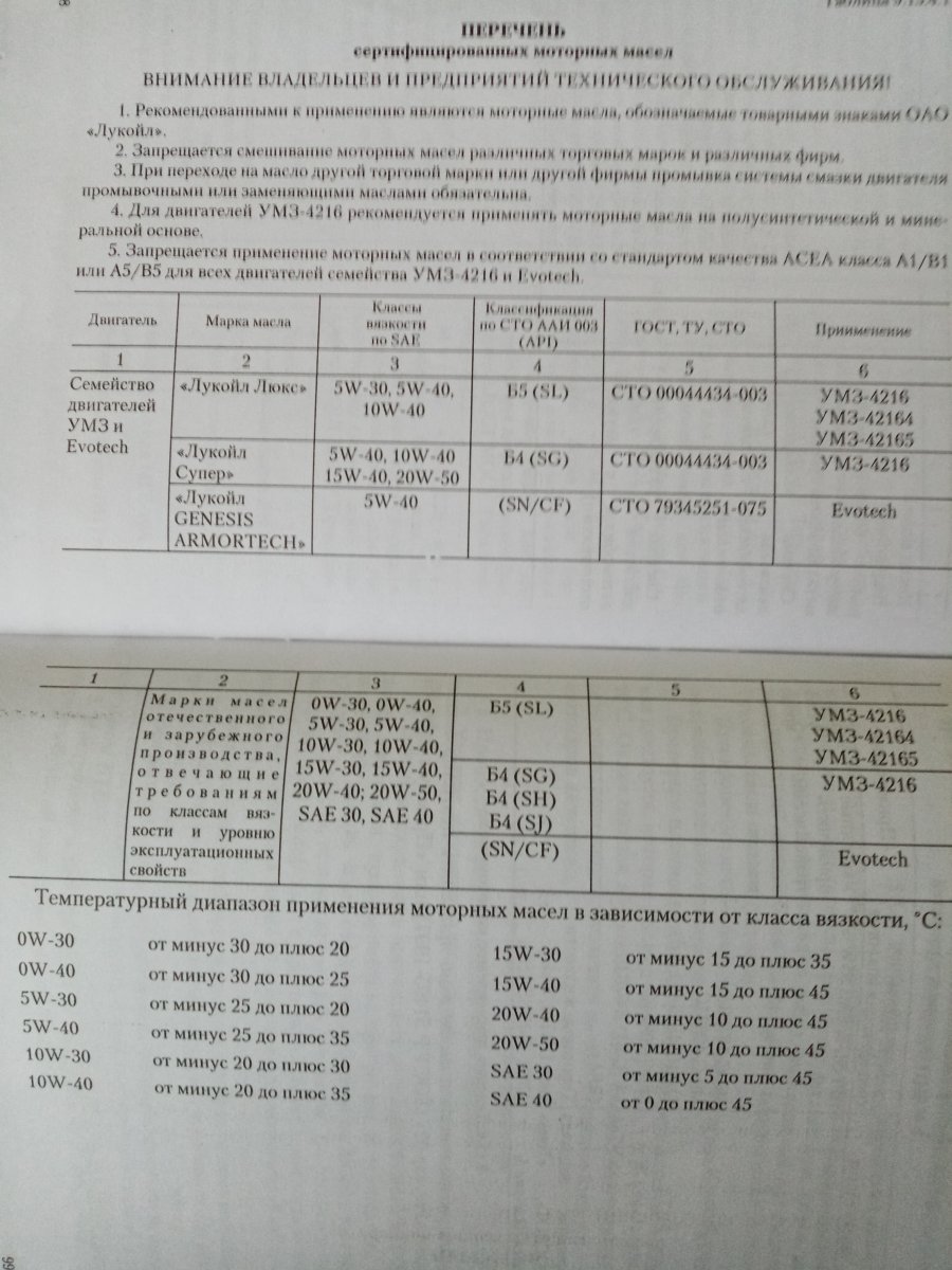

Samarin 246 Опубликовано 13 ноября, 2024 (изменено) 12 минут назад, Алексей Ф. сказал: Полусинтетика? Я такое на зиму заливаю, но при -30 уже тяжело крутит стартер. Есть ещё синтетика такая, но она дороже. Я круглый год на синтетике . Изменено 13 ноября, 2024 пользователем Samarin Поделиться сообщением Ссылка на сообщение Поделиться на другие сайты
Алексей Ф. 10 183 Опубликовано 13 ноября, 2024 @Samarin по твоей картинке не понять какое масло)) Поделиться сообщением Ссылка на сообщение Поделиться на другие сайты

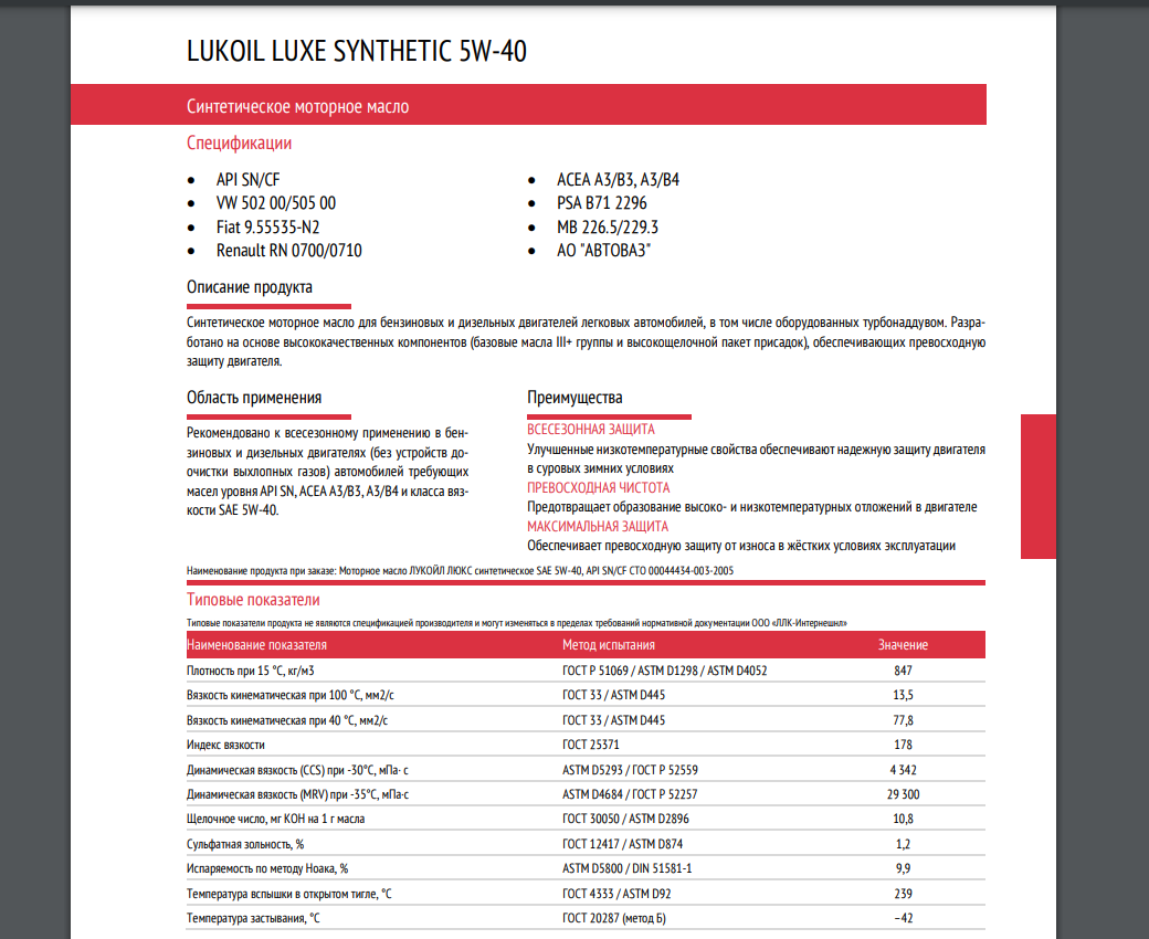

Samarin 246 Опубликовано 13 ноября, 2024 (изменено) 3 минуты назад, Алексей Ф. сказал: @Samarin по твоей картинке не понять какое масло)) Это фото с Озона .Синтетика 5/40 SN , полусинтетика обычно SL .Обычно за 1500 беру , отслеживаю когда цена падает .Сейчас масло менял из за наличия в нём бензина , пришлось в магазине из за срочности канистру купить за 2800 р. Так что экономим . Изменено 13 ноября, 2024 пользователем Samarin Поделиться сообщением Ссылка на сообщение Поделиться на другие сайты

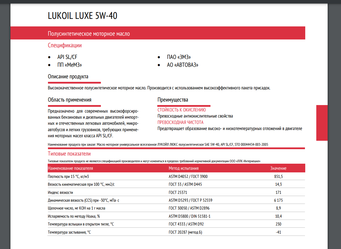

Алексей Ф. 10 183 Опубликовано 13 ноября, 2024 Индексы вязкости у синтетики Люкс 5W40 совсем немного отличаются от такой же полусинтетики. Обе почему то не имеют одобрения УМЗ. Поделиться сообщением Ссылка на сообщение Поделиться на другие сайты
Samarin 246 Опубликовано 13 ноября, 2024 13 минут назад, Samarin сказал: На Эвотек написано можно - значит на Умз можно .Оно меня устраивает , ездил на Шелл синтетика , теперь Лукойл синтетика .Из минусов , после 5 тыс км пробега начинает угорать , но учитывая цену , я не парюсь . Поделиться сообщением Ссылка на сообщение Поделиться на другие сайты

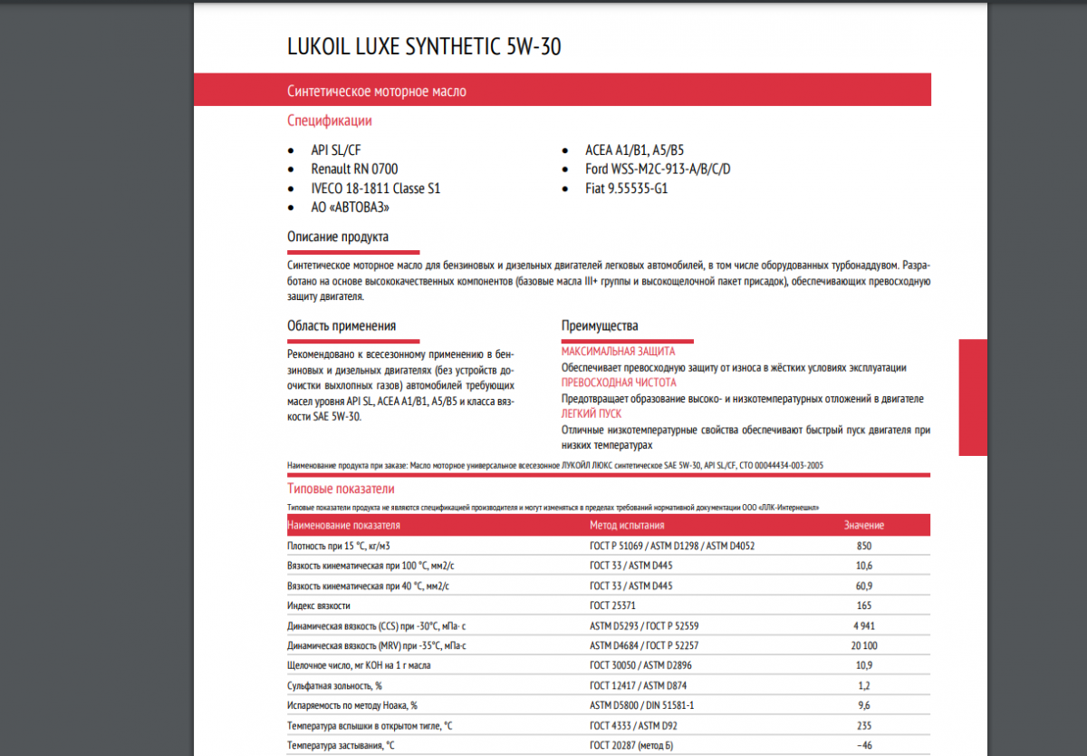

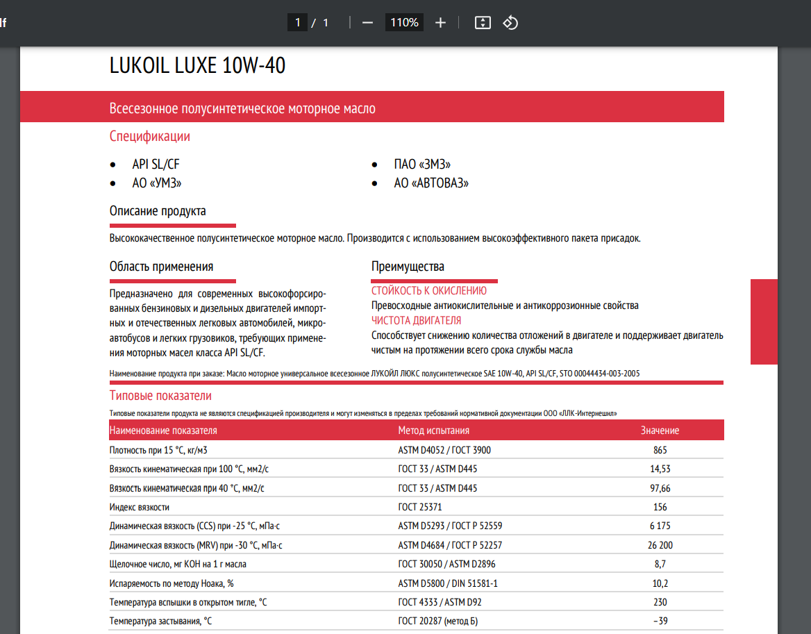

Алексей Ф. 10 183 Опубликовано 13 ноября, 2024 А вот Люкс 10W40 имеет одобрение УМЗ, поэтому я летом его и лью))) Вязкость при 100С выше чем у синтетики 5W40. @Samarin пишут, что можно Лукойл синтетик 5W30, а он по АСЕА - А5/В5 ! Вязкость при 100С почти на треть меньше, по сравнению с "сороковками" Поделиться сообщением Ссылка на сообщение Поделиться на другие сайты

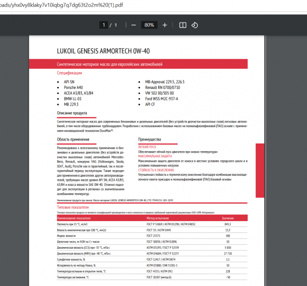

Алексей Ф. 10 183 Опубликовано 13 ноября, 2024 Получается на зиму в идеале лить амартек 0W40 . Вязкость при 100С хорошая и температура застывания аж -50С ! Класс по АСЕА а3/в3. Ценник от 3200 руб на Озоне за 4 литра В Сентру лил похожий Полартек и его же залил в Весту из старых запасов. Поделиться сообщением Ссылка на сообщение Поделиться на другие сайты

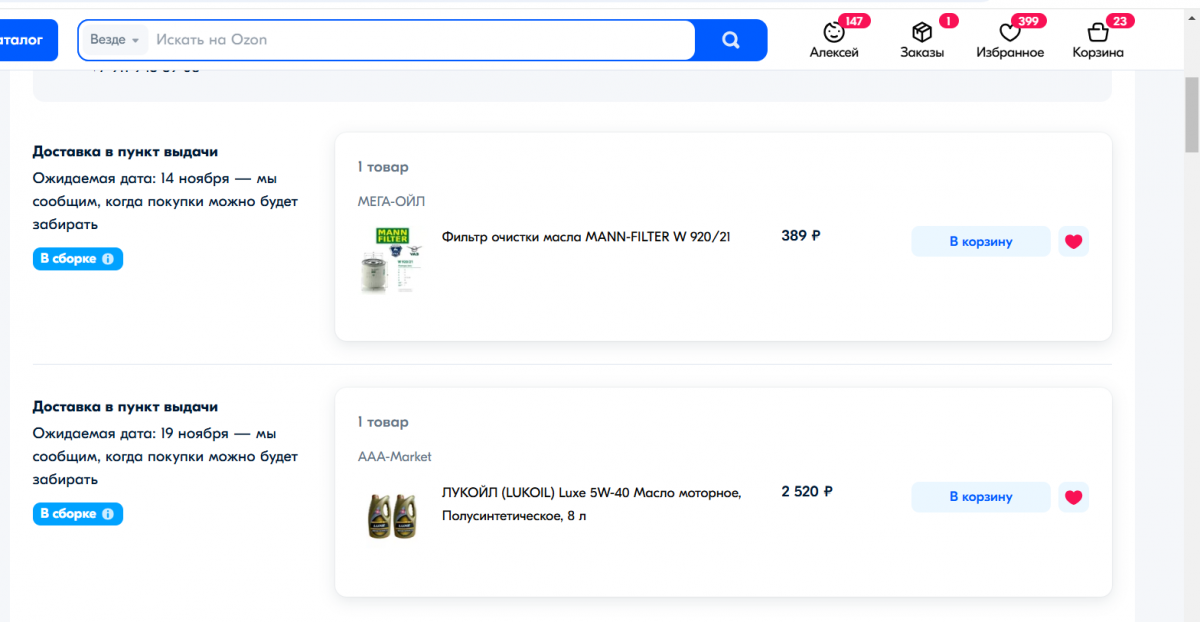

Алексей Ф. 10 183 Опубликовано 13 ноября, 2024 В итоге заказал на Озоне Люкс 5W40 две канистры по 4 литра за 2520 руб и фильтр Манн за 389 руб. Списал 25 руб бонусами, в сумме вышло 2909 руб. Распродажа!)) Поделиться сообщением Ссылка на сообщение Поделиться на другие сайты
