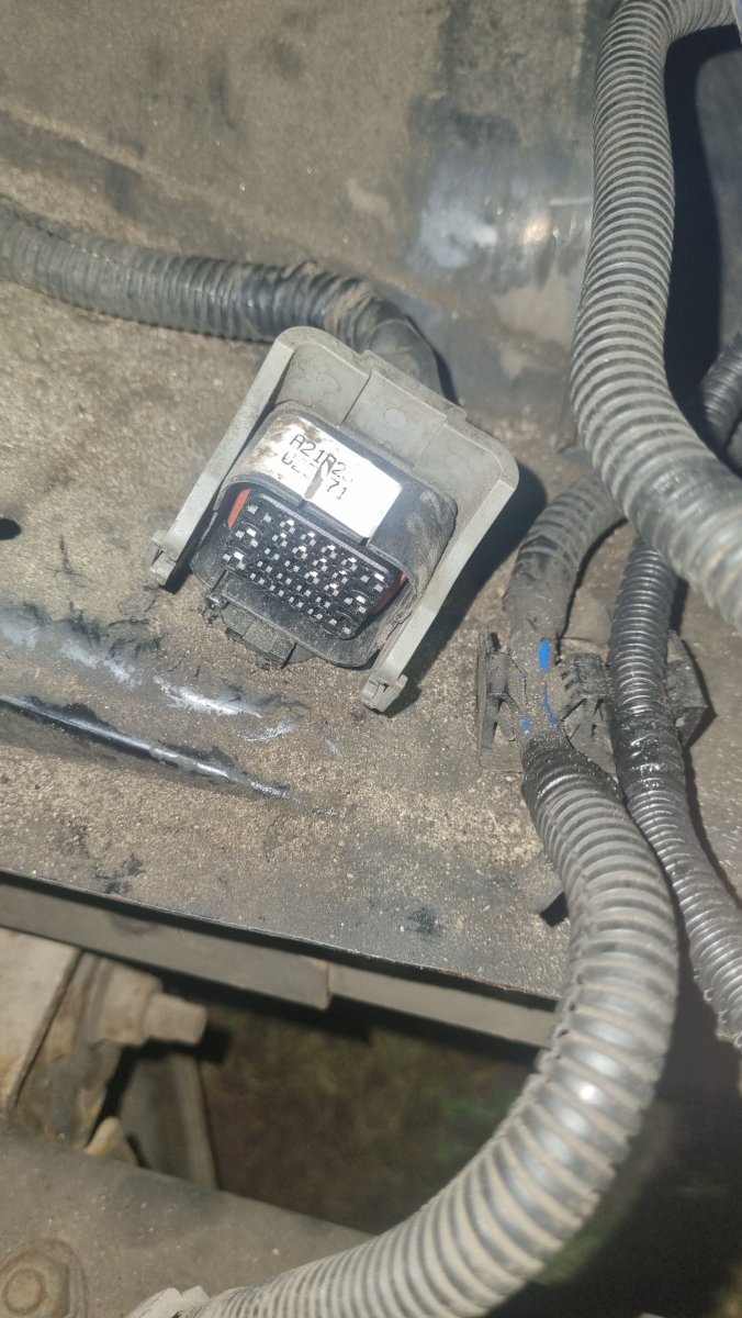

Samedy 0 Опубликовано 11 ноября, 2024 Всем доброго времени суток. Помогите, пожалуйста. Не могу на просторах найти распиновку разъёма который идёт на задний жгут (по раме) (стопаки, коробка, насос и все остальное). Взял новый шнурок, но его нужно удленнить и есть не понятный разъём. + на бак пару проводов не хватает по отношению к старому. А завтра в рейс ((( Поделиться сообщением Ссылка на сообщение Поделиться на другие сайты
газель2005 2 683 Опубликовано 11 ноября, 2024 (изменено) @Samedy На 9 странице есть для бензинки схема. Стоп сигнал это в схеме освещения. Схема электрическая принципиальная автомобиля (ам ГАЗель Next A21R23,A22R23 с дв. Evotech) 15 17.rar Изменено 11 ноября, 2024 пользователем газель2005 1 Поделиться сообщением Ссылка на сообщение Поделиться на другие сайты
Samedy 0 Опубликовано 11 ноября, 2024 @газель2005 спасибо тебе, добрый человек Мой косяк ))) пытался найти непосредственно распиновку этого разъёма, но все четно. А вот сопоставить несколько схем в одну не догадался. Щас уже разобрался. Вскрытие показало ))) Пока все вскрыто, попробую прописать распиновку. Может кому-то ещё пригодится. Поделиться сообщением Ссылка на сообщение Поделиться на другие сайты
