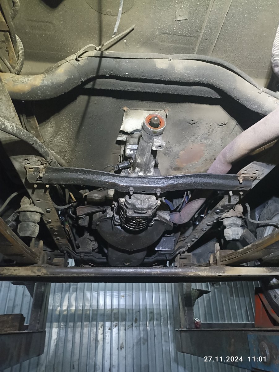

toxa333 52 Опубликовано 28 ноября, 2024 Вообщем выехал . Теперь на зиловской коробке. Тихой ее назвать конечно нельзя. На пятой при 2500 теперь 70 по гпс. При колесах 185 и редуктором 9/41 Буду искать редуктор 10/39 Пока привыкаю к переключению. Хотел мостат приобрести,но как раз пока устанавливал,заехал Некст дизельный. На замену редуктора. У него и 5000 не прошел он.Теперь не хочу точно Поделиться сообщением Ссылка на сообщение Поделиться на другие сайты
