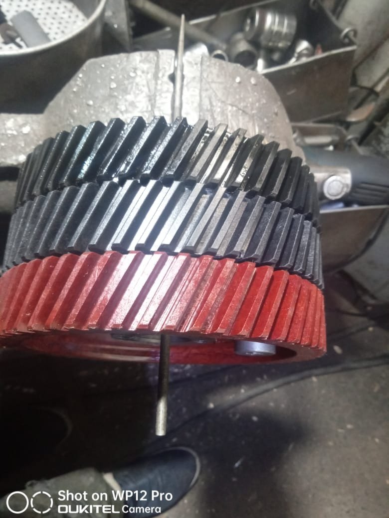

Рафаэль Томск 0 Опубликовано 27 ноября, 2024 @Samarin циферки не помню, но заметил разницу вот в чём, если сравнивать с распредвалом 4216 то немного разные толкатели на 4216 высота 41мм и они более острые а здесь стоит с более тупыми что-ли и их высота 39мм @L2140 вот фото шестерёнок, одна родная две другие с магазина. Перебрал кучу сервисов, все в один голос говорят что проблема с мозгами. И 130т.км это изношенный двигатель? В парке несколько машин с такими же ДВС только с мозгами микас 12 и всё делается на ура. Поделиться сообщением Ссылка на сообщение Поделиться на другие сайты
L2140 1 780 Опубликовано 27 ноября, 2024 32 минуты назад, Рафаэль Томск сказал: Перебрал кучу сервисов, все в один голос говорят что проблема с мозгами. «Мычит» кто? Эбу? Или есть механическая проблема под капотом? 33 минуты назад, Рафаэль Томск сказал: вот фото шестерёнок Есть такая неисправность «проворот, окружной люфт венца на ступице». Она может возникнуть при эксплуатации. Но нельзя говорить что «с завода она так». И нет никакой необходимости ставить пёстрые шестерни , когда в магазе лежит оригинал. А тем более брать не родные запчасти за эталон. Поделиться сообщением Ссылка на сообщение Поделиться на другие сайты
Рафаэль Томск 0 Опубликовано 27 ноября, 2024 (изменено) ЭБУ впринципе никаких звуков не издаёт. "Мычит" резонатор на выпускном коллекторе а по шестерням, красная естественно не оригинал, чёрная оригинал и это только фото, перебрал штук 5 оригинальных Изменено 27 ноября, 2024 пользователем Рафаэль Томск Поделиться сообщением Ссылка на сообщение Поделиться на другие сайты
L2140 1 780 Опубликовано 27 ноября, 2024 2 часа назад, Рафаэль Томск сказал: Мычит" резонатор на выпускном коллекторе Интересное описание. ну ладно. Раз купили супердефицитный Микас , то надо ставить, чтоб не пропадал. таков ваш путь. Вместо грамотной диагностики . Поделиться сообщением Ссылка на сообщение Поделиться на другие сайты
