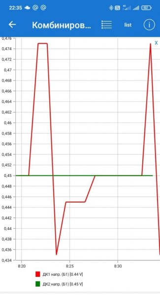

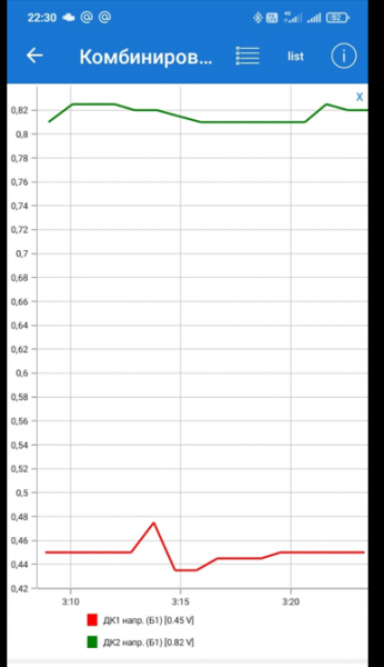

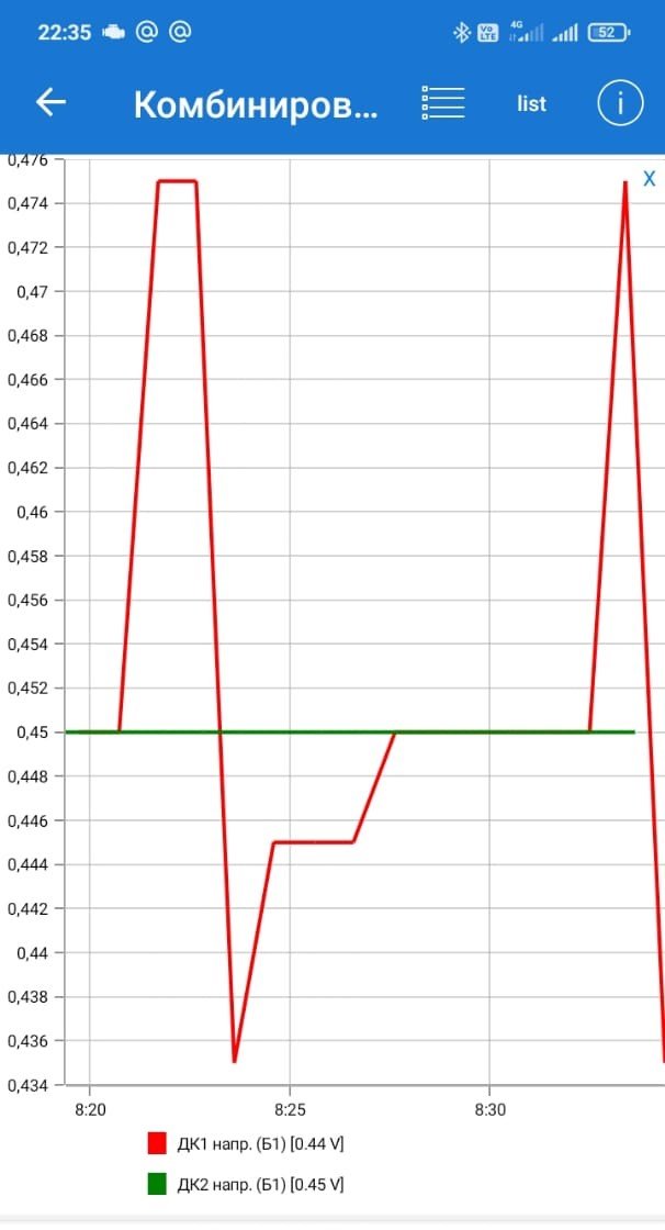

yurams 3 Опубликовано 25 декабря, 2024 10 часов назад, L2140 сказал: по второму дк: разъедините разъём жгута и будет ясно. вот графики по ДК1 и ДК2 при подключенном разъеме а это при отключенным, при этом чек не загорается если что машина в момент скринов, не прогрета Поделиться сообщением Ссылка на сообщение Поделиться на другие сайты
Crady 8 677 Опубликовано 26 декабря, 2024 18 часов назад, yurams сказал: если что машина в момент скринов, не прогрета если что дк2 вообще начинает работать после прогрева катализатора,то есть хотя бы при рабочей температуре мотора.он диагностический,для катализатора. Поделиться сообщением Ссылка на сообщение Поделиться на другие сайты

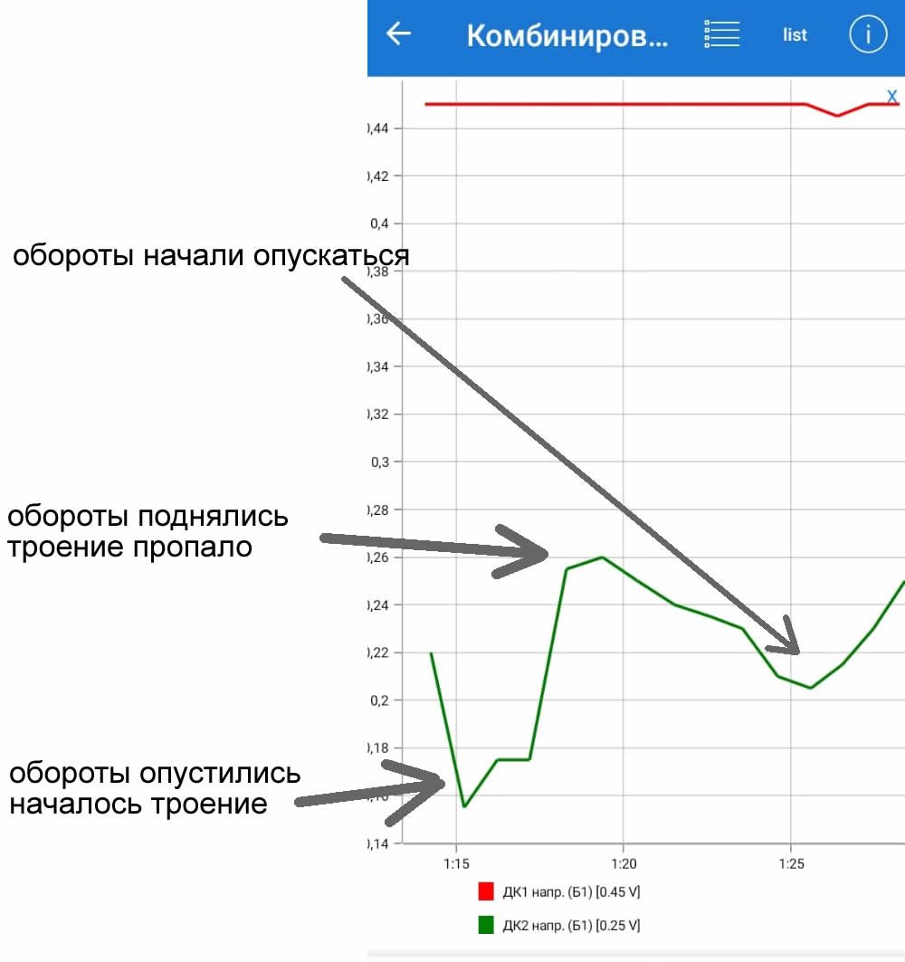

yurams 3 Опубликовано 31 декабря, 2024 вот график ДК2 на прогретой полностью машине, стою на месте обороты плавают, когда график опускается вниз происходит протраивание с последующем повышением оборотов и опять вниз до момента протраивания и т.д. Поделиться сообщением Ссылка на сообщение Поделиться на другие сайты
Crady 8 677 Опубликовано 1 января, 2025 если нет ката,физически.то дк2 не отключен.скорей всего просто ошибку по нему погасили.ну и судя по таким симптомам,стоит типа "газовая" прошивка,в которой еще куча нужного прибита.то есть машине просто "выкололи глаз" что бы не видела что не хочет видеть штопольщик - шиномонтажник.в случае отключения,там как правило ровная линия на графике.сравни с первым и скорей всего они идут почти одинаково,то есть эбу работает в режиме сбережения ката . Поделиться сообщением Ссылка на сообщение Поделиться на другие сайты
